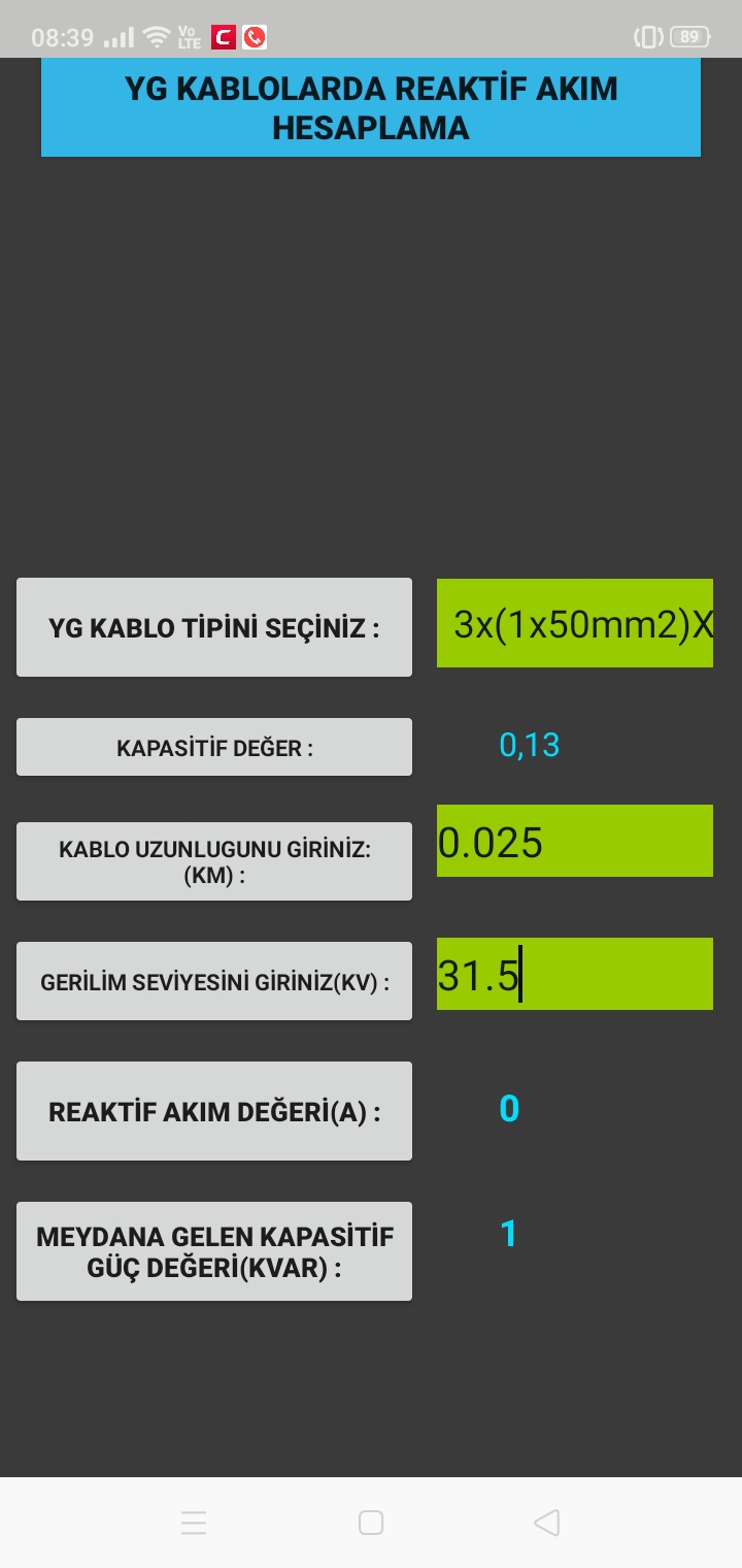

Geriliminizin 31.5 kv,kablonuzun 150 mm²
varsayımı ile,kablodan kaynaklanan kapa-
sitiflik 1 kvar. civarındadır.40 kvar az,10 daha ilave edeceğim ifadesi , bence , çö-
züm yanlış yerde aranıyor gibi geliyor.So-
runuzu,tekrar gözden geçirseniz iyi olacak.

Benim AG besleme kablom 25m civarında, OG tarafındakinin uzunluğunu bilmiyorum.
