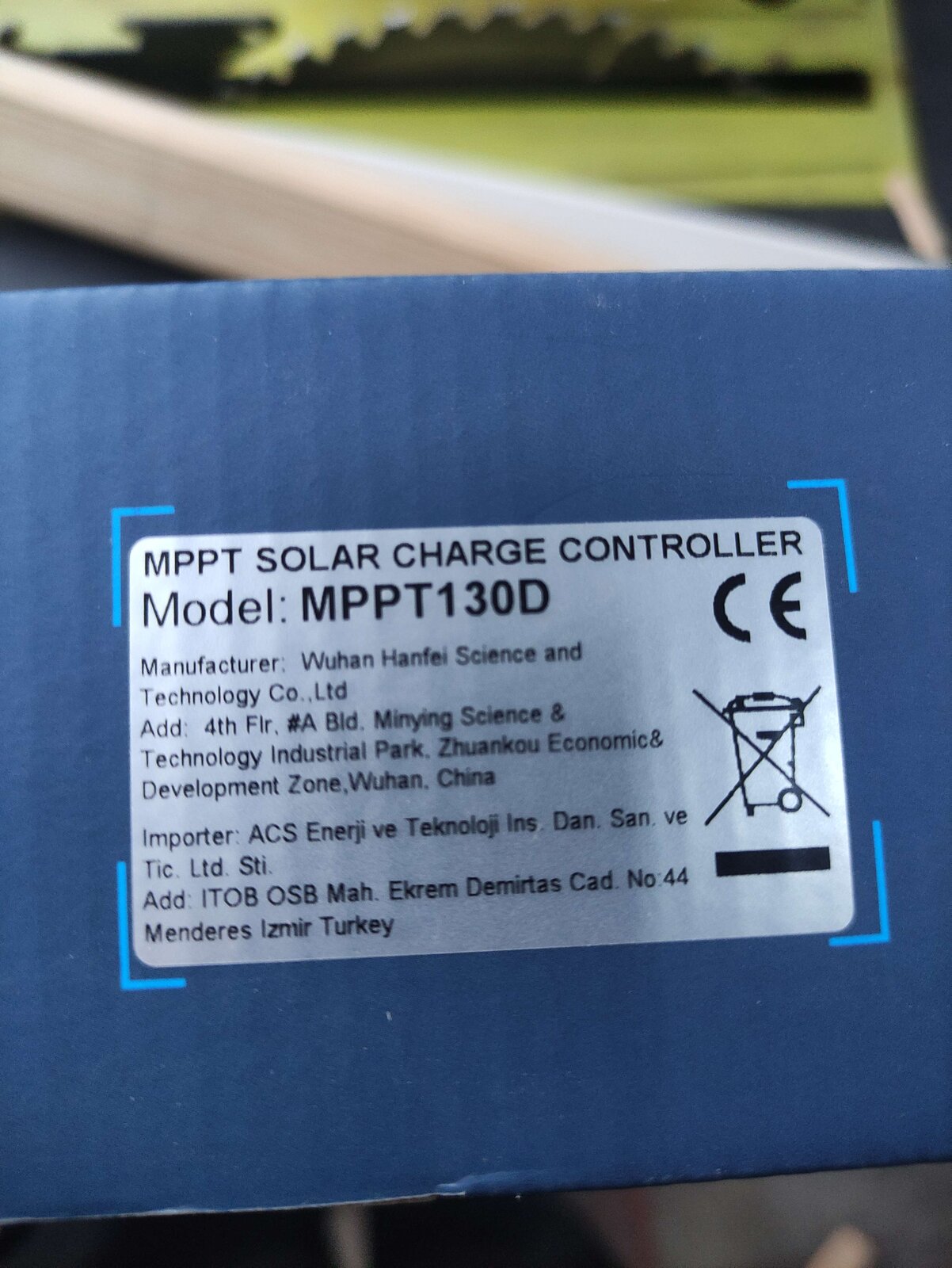

Selam arkadaşlar, bazı sorularım var. Cevaplarsanız sevinirim. Amacım öğrenmek. Yapılması gereken işlemleri yapmazsam ne olur, neler yaşarım öğrenmek istiyorum.
Soru 1: MPPT 12v çıkışı 30A'yı geçerse sistem kapanır mı? 12v sistemi MPPT üzerinden besliyorum.
Soru 2: Karavanda inverteri topraklamak için arkadaki topraklama bağlantısını nasıl yapmalıyım?
Soru 3: DC Sigorta kısa devre durumunda devreyi anında keser mi? Nasıl çalışır?
Soru 4: İnverterin içerisinde kendi dc sigortası var mıdır? Kendim dc sigorta takmasam ne olur?

Cevap 1: Limitlenen akım seviyesinde kalır, örn. 30A geçerse, şarj akımını 30A kadar indirir
Cevap 2:
Cevap 3: DC Sigortanın tipine bağlı, Slow Blow ise biraz gecikmeli atar (İlk an akımları yüksek yükler için) , Fast Blow hemen atar, ancak çeşitleri var elinizdeki nedir? .
Cevap 4: Yangın çıkarmaya çlışmak yanlış olur.
Kolay gelsin
Solar şarj kontrol cihazlarının yük çıkışları genelde 2-3A akım verebilir. Bahsettiğiniz değerde çıkışı olanı görmedim. 30A gibi bir gücü ancak uygun kalınlıkta bir kablo ile doğrudan akü kutupları üzerinden alabilirsiniz.
Ben MPPT üzerinden 12v sistemi besledim 16lık kablo ile . Bütün ışıklar açıkken hidrofor da devrede iken çalışmada bir sorun göremedim. Aküden beslemeyi düşünüyorum şimdi.

Sigortayı eklemedim daha Fast Blow kullanmayı düşünüyorum. Anma akımı yüksek olan cihaz ne olabilir ki? Maceratör ve Hidrofor var bunların anma akımı üzerinde yazmıyordu yanlış hatırlamıyorsam. Yinede kontrol ederek seçimimi yaparım.
Mppt solar şarj cihazının marka ve modelini belirtirseniz dc12v yük çıkışına bakabiliriz.
Yanlış hatırlamıyorsam markası Mexxsun veya Lexron olması lazım. Elimde olan resmi attım.
    255.1 KB · Görüntüleme: 17
Evet, 30 Amper, incelemeniz için:
  • MPPT_HF_130.pdf
    177.8 KB · Görüntüleme: 5
12V Cihazları MPPT'den beslemem sorun değil o zaman doğru mu anladım?
