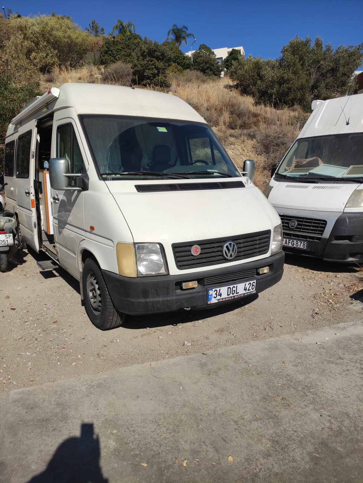

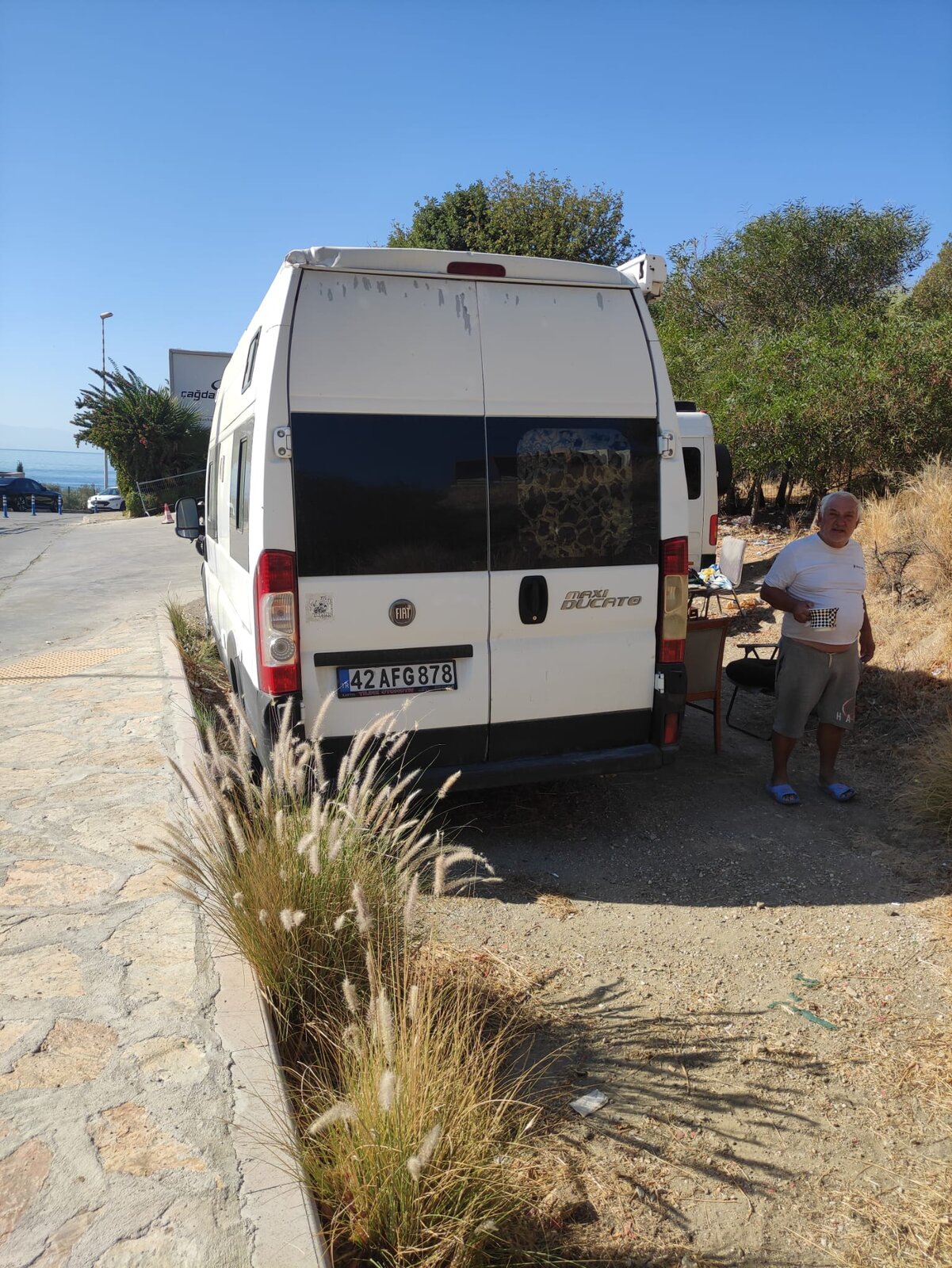

Karavanı olan arkadaşlardan aldığım bilgiye göre Volkswagen crafter popülermiş ama tabut gibi oluyormuş hiç ferah değilmiş. Fiat Ducato daha iyiymiş. Enine bir yatak sığdığı için geniş yaşama alanı sağlıyormuş. Sanıyorum ducatonun yakıt tüketimi de daha ekonomiktir. Hangi model yılları arasında olması gerektiğini sormayı unuttum. Belki yıldan yıla çıkan kasalarda ölçüler değişiyordur. Benimki kaba taslak bir bilgi sadece.
Aslında crafter de volt ile aynı ölçülere sahip ama model olarak çok daha yeni olan bir araç bu yüzden volt ile arasında fiyat ve km farkı var crafter düşük km de bulunabilirken fiyat ikiye katlıyor.
Ducato da evet geniş bir araç ama onların da fiyatları volt ile isuzu ya oranla bir tık pahalı. crafter ve ducato gerçekten yakıt yönünden isuzu royal e göre yakıt cimrisi araçlar.... Ölçüler olarak yıldan yıla değişmiyor model model değişiyor olabilir...

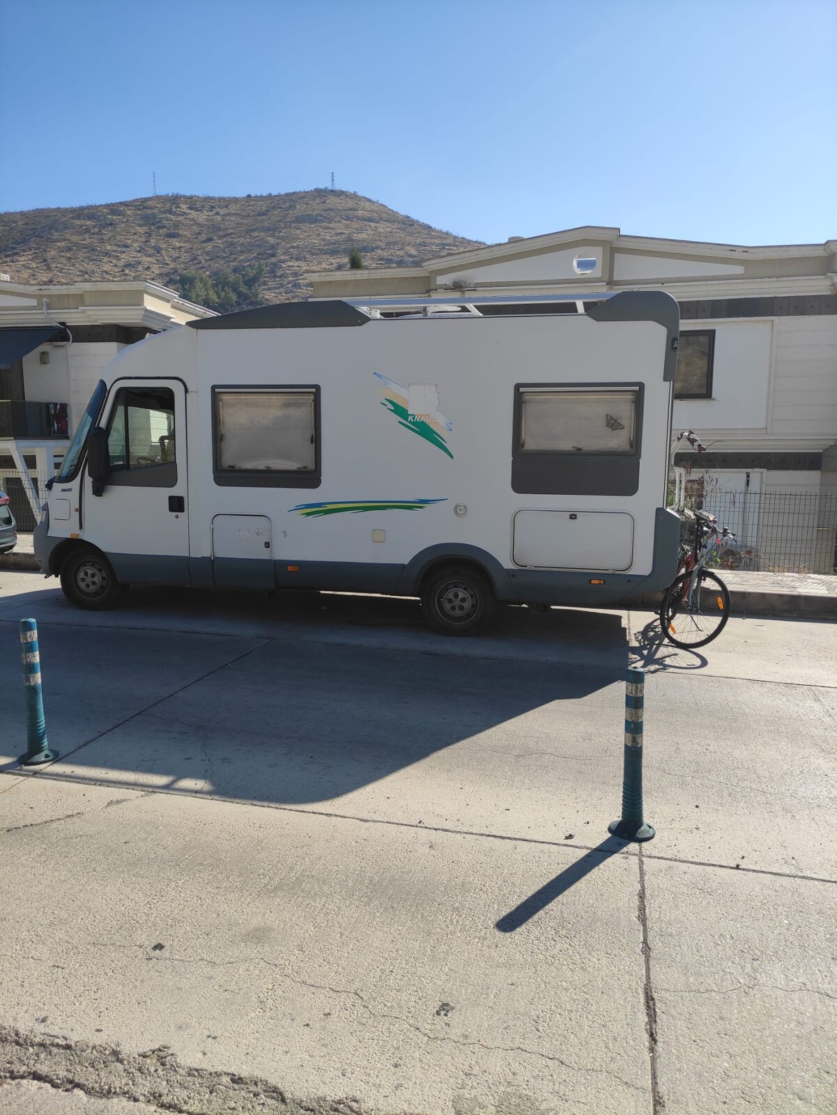

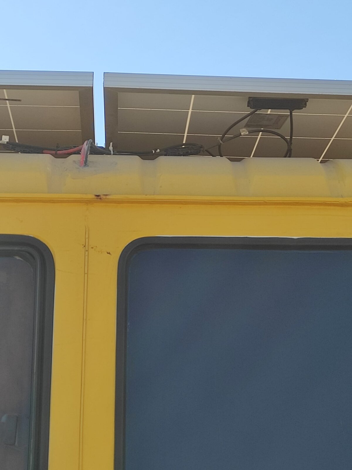

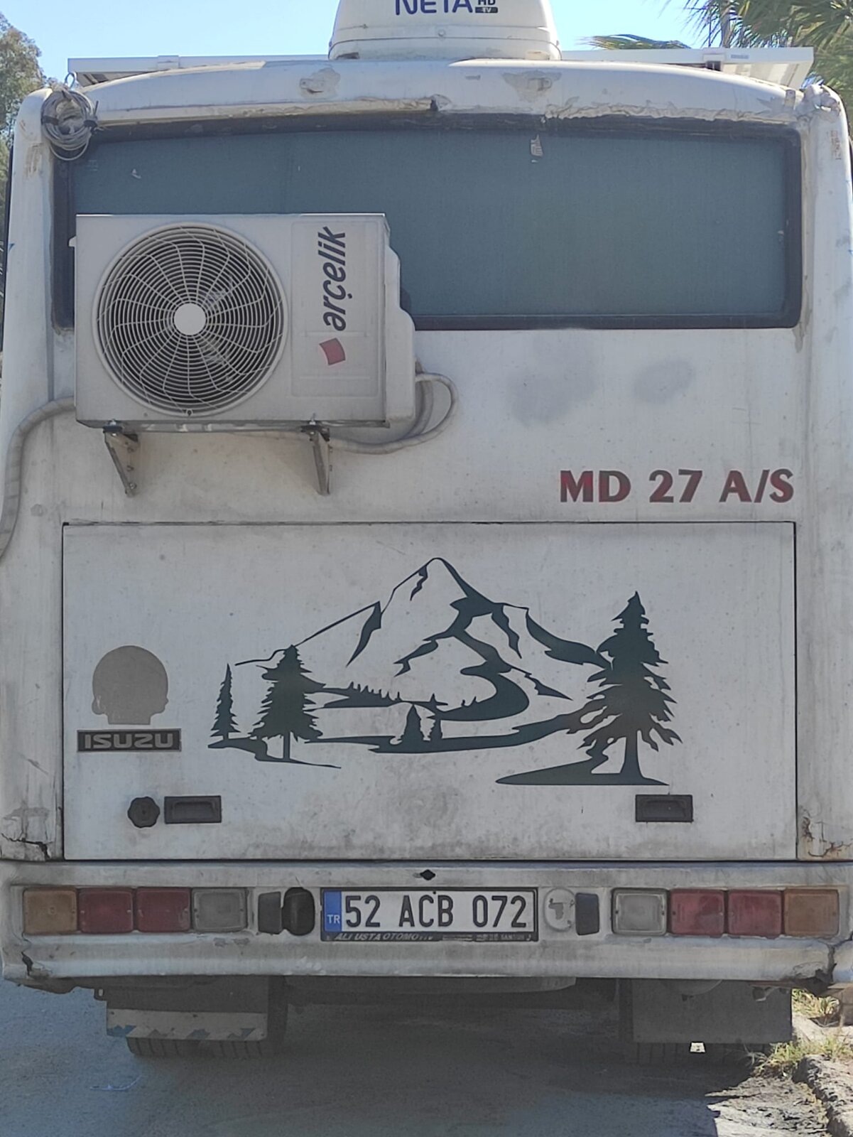

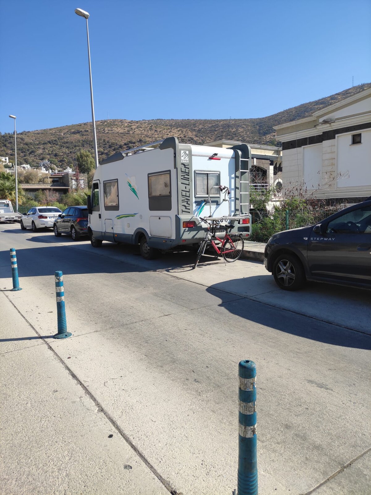

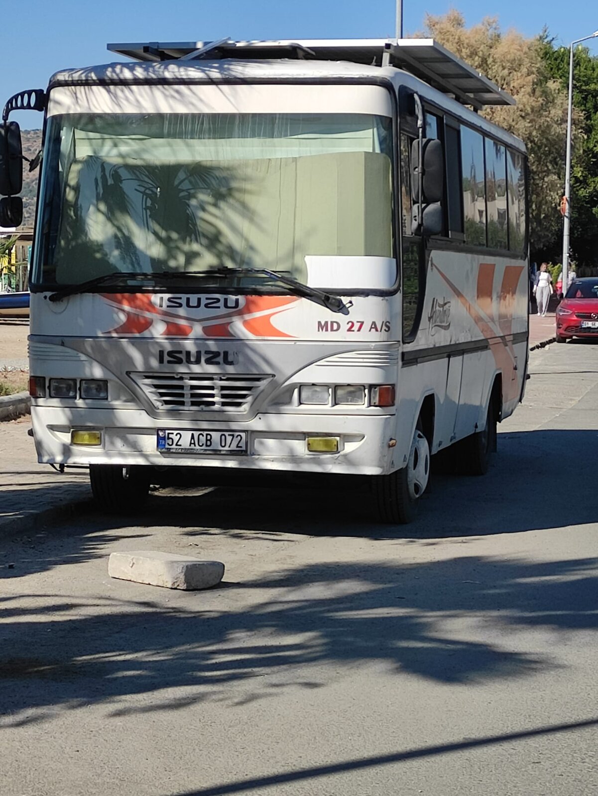

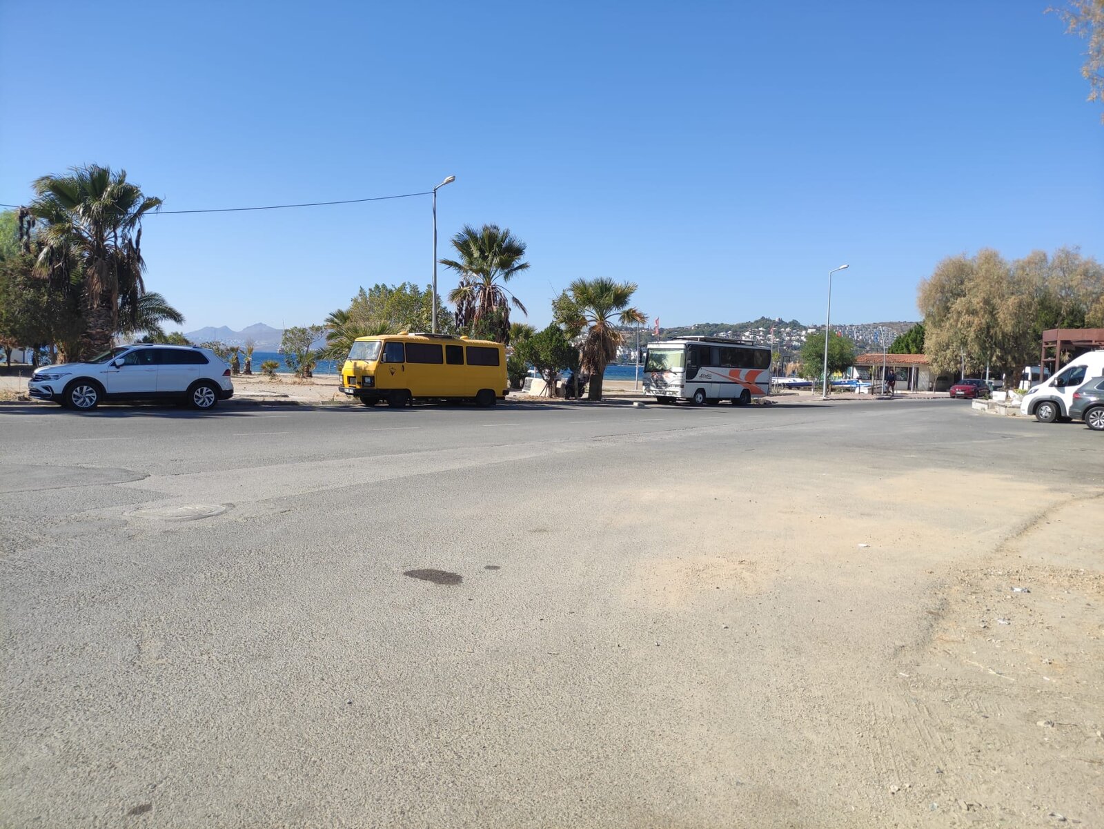

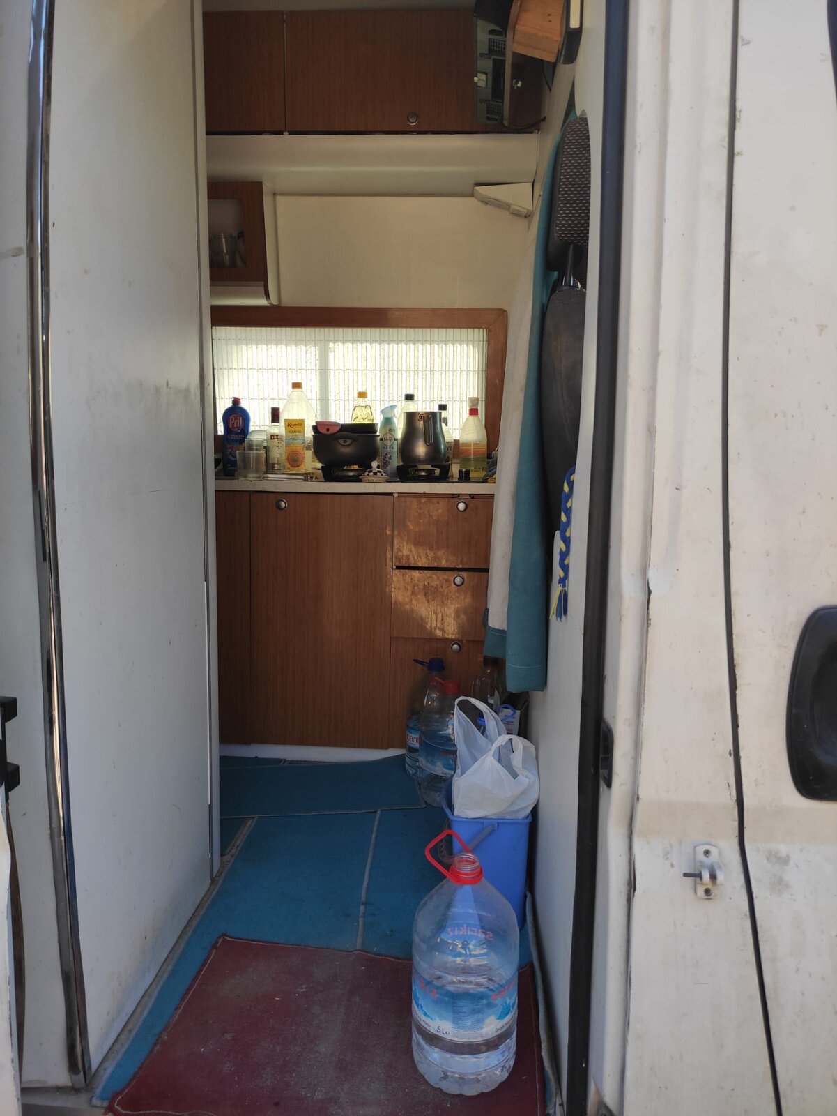

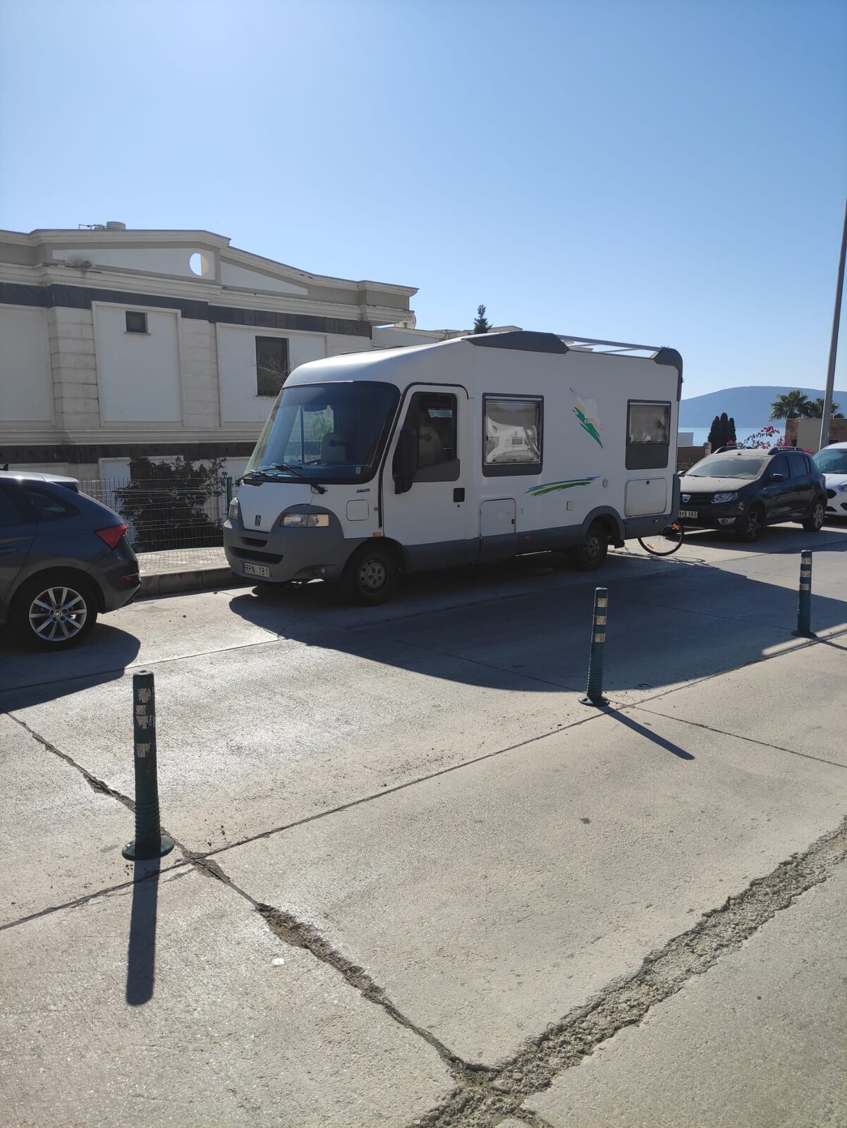

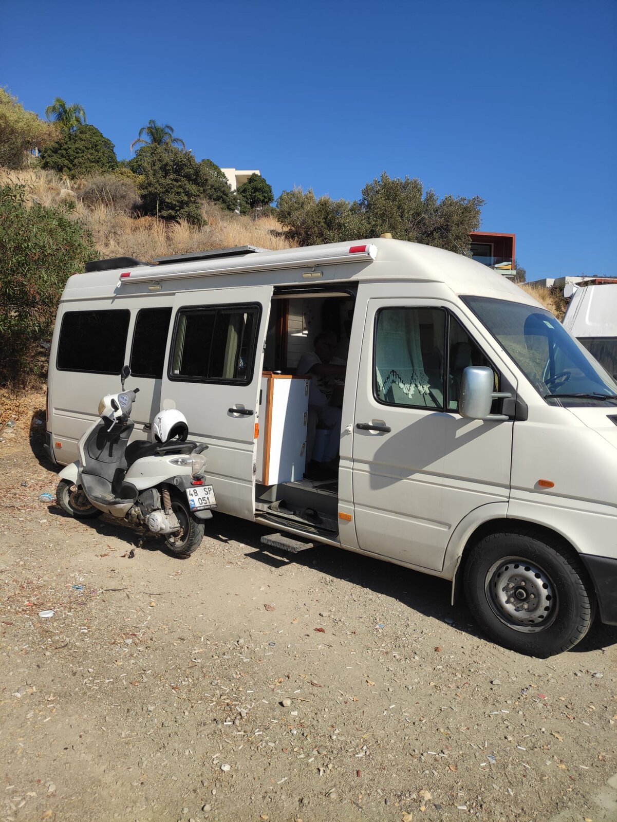

evet artvinli senin için 30 km yol gittim ve bir kaç örnek bulabildim. hatta küçük tüyolar aldım. su deposu büyük olsun, ges panelleri yeterli olsun gibisinden. klimalı midibüs en az sorunlu görünüyor bence.
