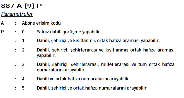

Dış Hat Yetki Seviyesi: 887 A [9] P
Aramaların tipine göre aboneye görüşme izni verilip verilmeyeceğinin belirlenmesini sağlar. Program gece ve gündüz modlarında ayrı ayrı girilebileceğinden yetki seviyeleri de gece ve gündüz için farklı tanımlanabilir.
