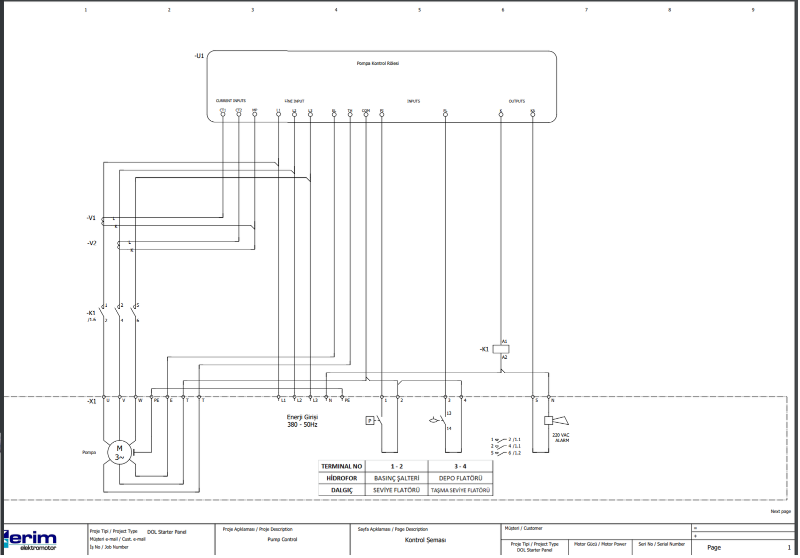

Gösterime bakılırsa sanki yıldız üçgen devresi için motor sembolü kullanılmış. Kafa karıştırıcı kesinlikle .
evet çizim biraz karışık yapılmış. motorun oradaki ilk "t" yerine com yazılsaydı ve motora dorudan bağlantılı gözükmeselerdi anlaşılır olurdu. taşma flatörü girişinide oradan vermeleri yanlış olmuş.
