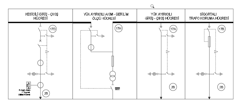

Merhaba burda aslında kavram kargaşası var. Giriş Hücresi derken aslında "Yük ayırıcılı giriş hüçresi ifade edilir(baraya çıkış yaptığı için giriş çıkış diye de yazılıyor). Sadece Çıkış hücresi kullanıldığında aslında "Kesicili Gişriş-Çıkış hücresi tarif edilir. Birde Gerilim-Ölçüm hücresi ve Trafo Koruma hücresi var.
Umarım eklerde faydalı olur.
Ring hücrelerinde iki adet kesicili giriş çıkış hücresi birleştirilir.

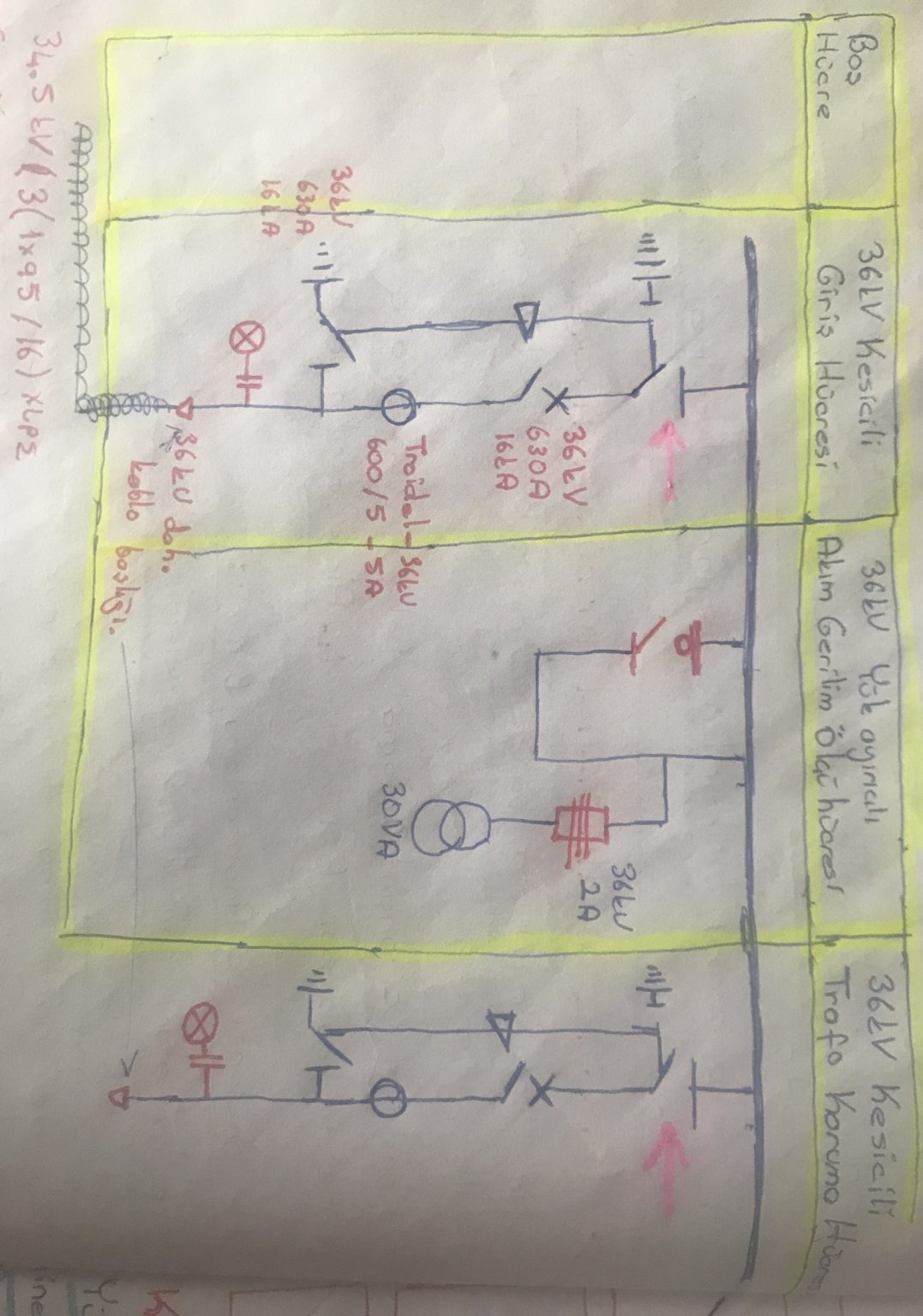

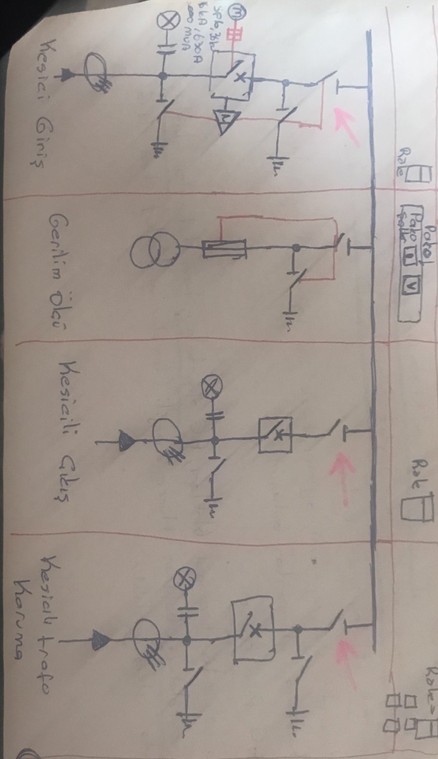

Size 2 tane farklı projenin tek hat örneğini yolladım. Pembe ok işareti ile ayırıcıyı gösterdim. İşte oradaki ayırıcının konmasının amacını öğrenmek istemiştim
Size 2 tane farklı projenin tek hat örneğini yolladım. Pembe ok işareti ile ayırıcıyı gösterdim. İşte oradaki ayırıcının konmasının amacını öğrenmek istemiştimEkli dosyayı görüntüle 44273
Ekli dosyayı görüntüle 44274

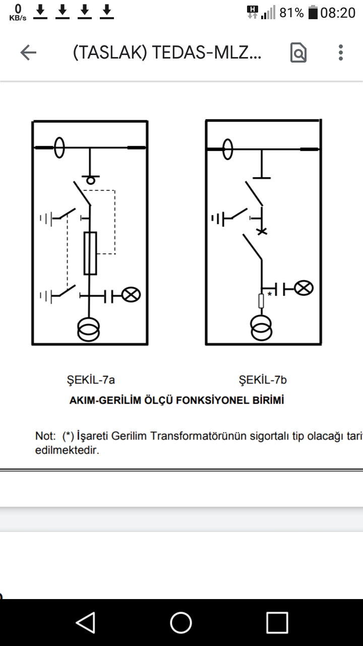

İlk resimdeki ölçü hücresinin tam çizimi buradaki gibi olacak sanırım, burda bir şeyi anlayamadım; yük ayırıcısı neden akim trafosundan önce kullanılmış? Burada Sigorta değiştirilecek olsa sistemi elektriksiz bırakmak gerekecek,
Ama buradaki gibi bir uygulama yapılsa sistemde duraksama olmadan hücreye müdahale edilebilir.
-ek olarak ikinci attığım resimde gerilim trafosundan sonra ayırıcı nitelikli bir elemana ihtiyaç duyulmamışken, ilk resimde neden ihtiyaç duyulmuş?
Metal muhafazalı hücreler mekaniksel olarak yanlış müdahale ve personelin güvenliği için kilitleme düzeneği mevcuttur.
Bir Sigorta değiştirmek için sistemin elektriksiz bırakılması gerekmektedir.
Siz hiç Elektrik kazası geçirmiş birisini görmemişsiniz. Bence Elektrik arıza personelleri ile bir gün geçirmenizi tavsiye ederim. Arkadaşlarım bir NH sigorta değiştirmek için bile TMŞ indiriyor. Tabiki burada NH sigortanın da nasıl patladığını araştırmanızı tavsiye ederim.
yani 220 V geçen bir NH'ın nasıl tehlikeli olduğu ortadayken siz Orta gerilimde sigorta değiştirmekten bahsediyorsunuz.
Asla bir insanın can güvenliğinden önemli değildir sistemin duraksaması.
