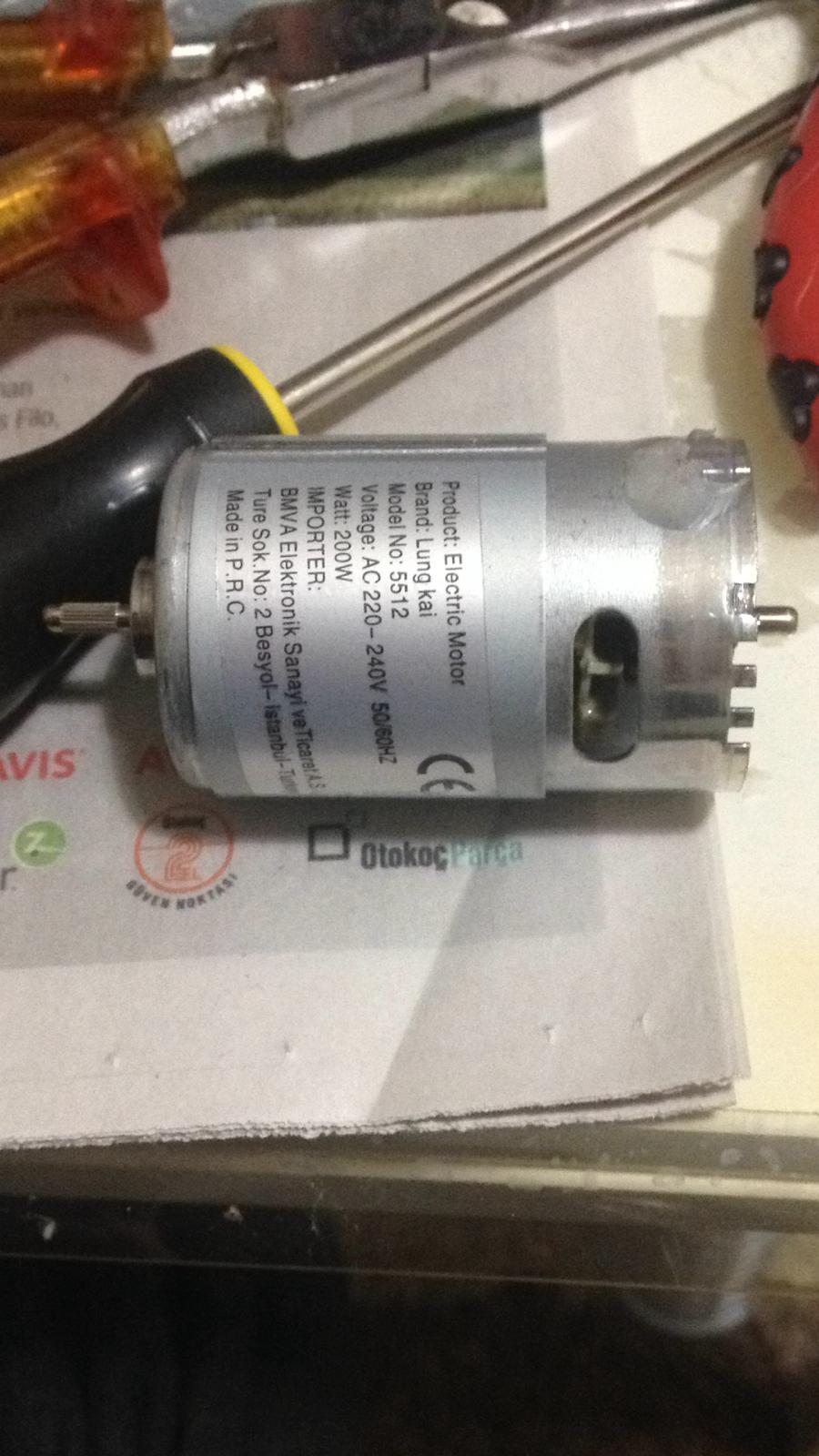

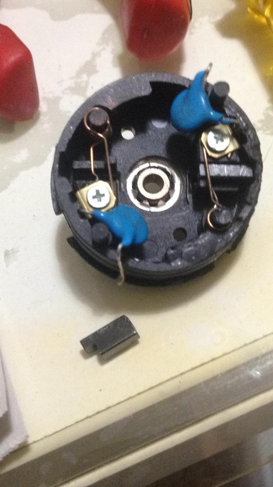

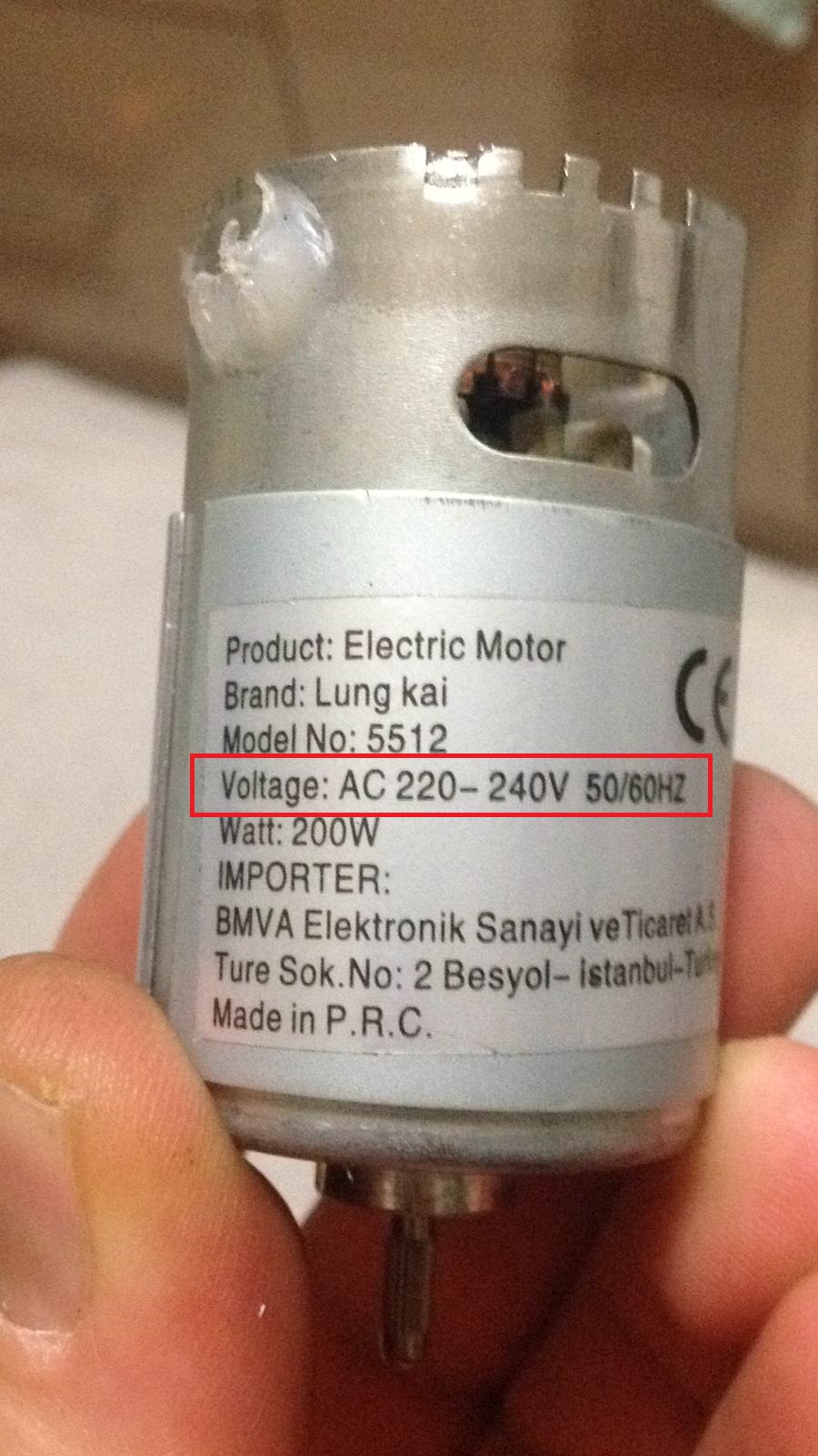

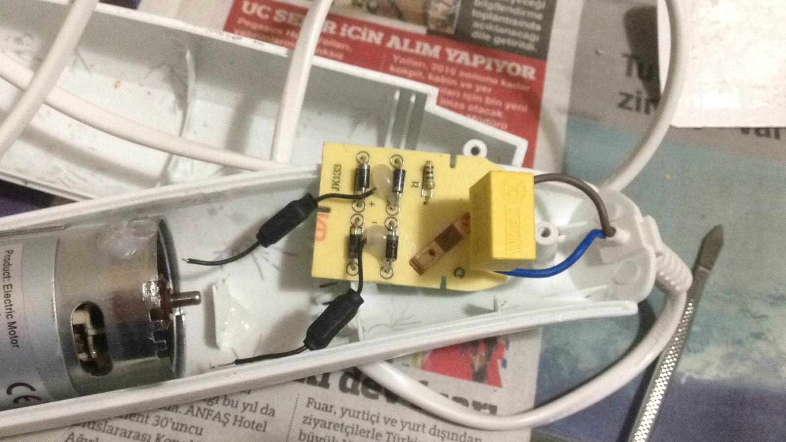

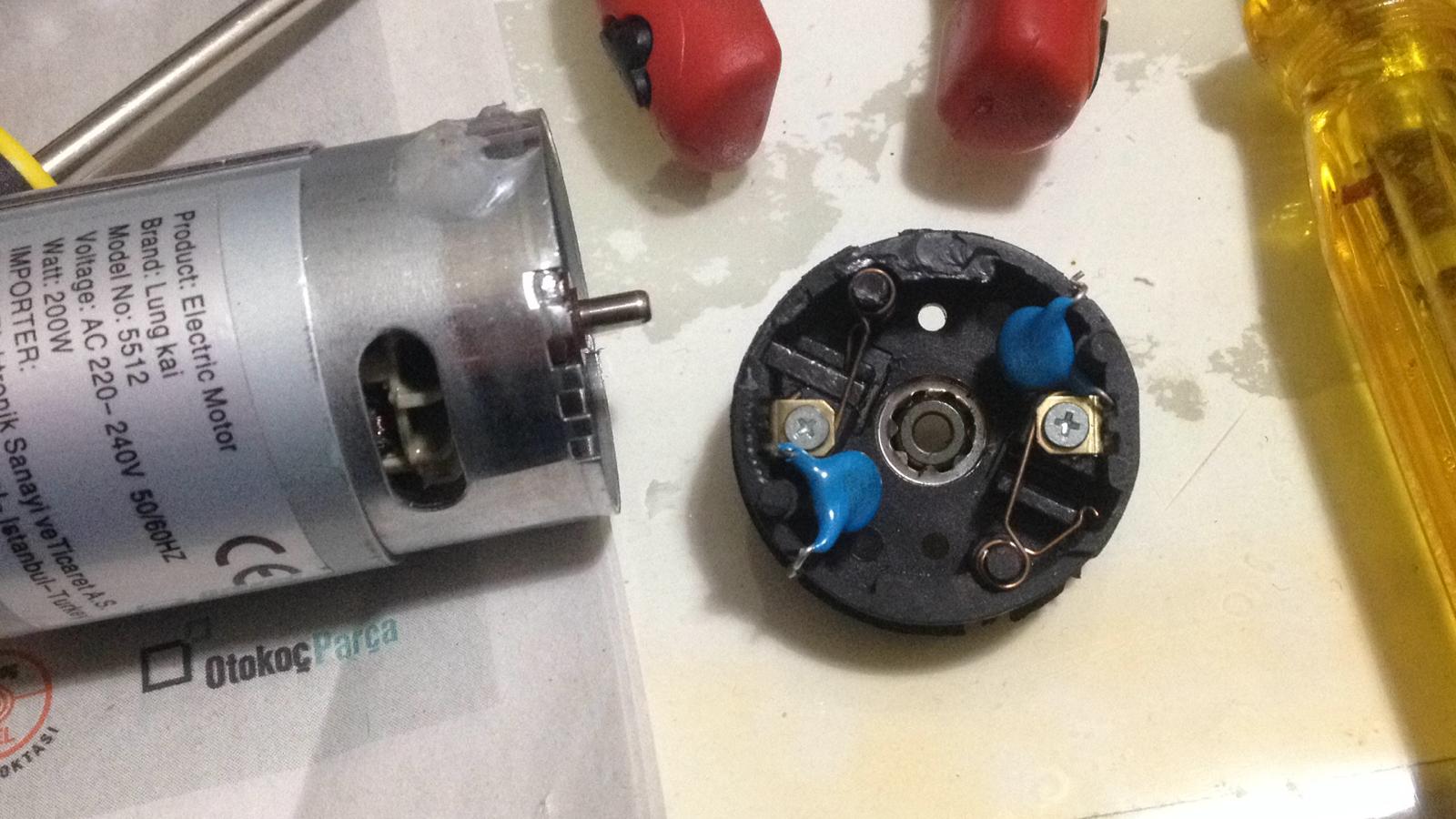

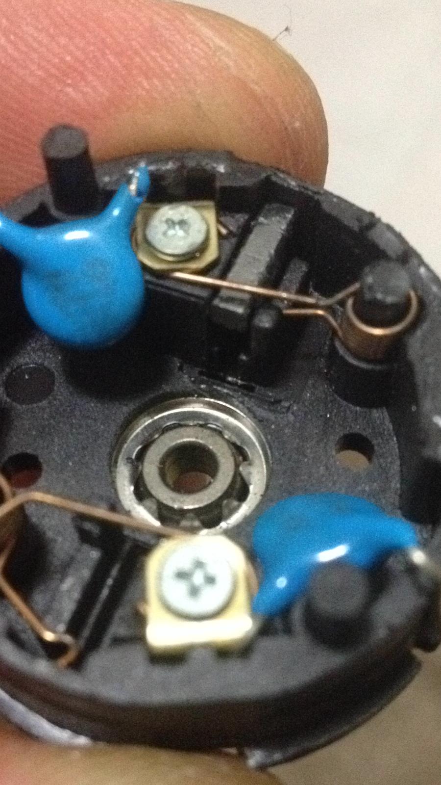

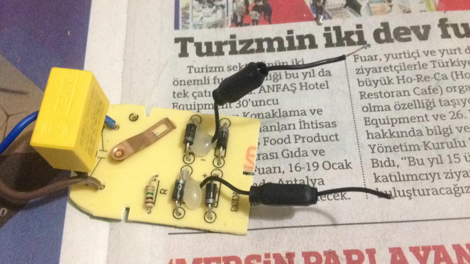

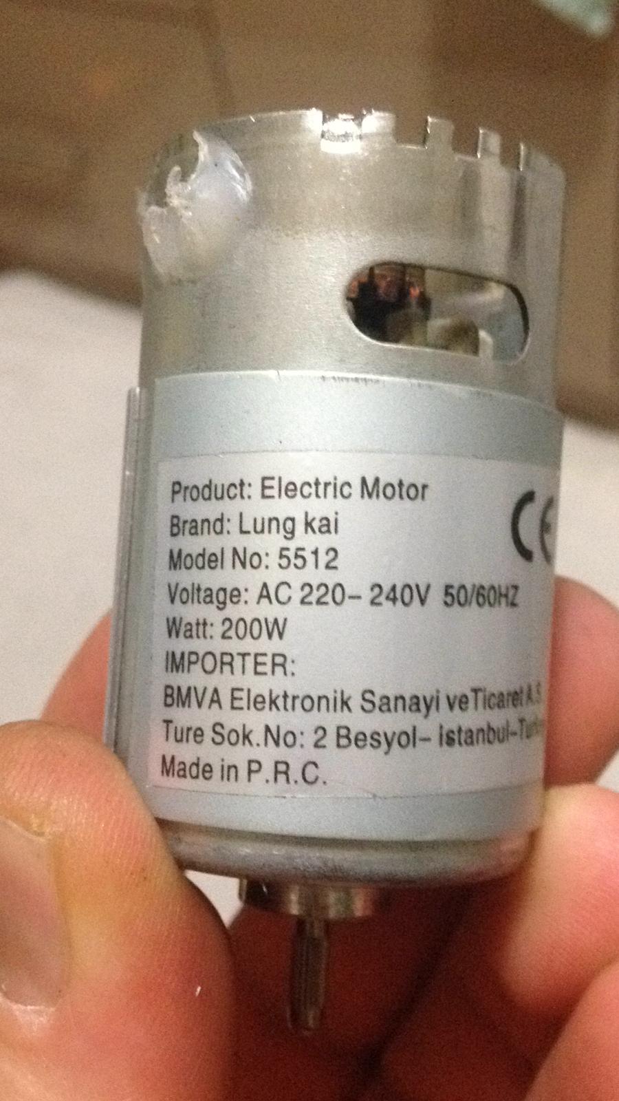

Merhaba üstadlarım. Geçenlerde bir zincir marketten satın aldığım kiwi marka blender çalışma esnasında kıvılcım ,ateş, yanık kokusu derken arıza verdi ve kaçak akım rolesi devreye girdi.Garanti evrakları olmadığı için değişim düşünmediğinden çöpe atmayı düşünüyordum.Boş bir vakitte cihazı söküp manzarayı görmek istedim.Aşağıda eklediğim fotolarda sizlerde görebilirsiniz.Bu konuda birkaç sorum olacak sizlere. Resimdeki motor üzerinde AC 220 yazmakta.Bu motor ac mi dc mi üniversal motor mu bilemedim.Motoru söktüğümde kömürlerden birinin oturduğu yerdeki bakır yayın koptuğunu tespit ettim.Besleme kartı üzerindeki devre elemanlarını avometrenin kısa devre konumunda test ettiğimde bir adet direncin kısa devre yaptığını ,devreyi tamamlamadığını gördüm. Avometre ile giriş voltajını ölçtüğümde gerilimin devrede olduğunu gördüm.Çıkış voltajını ölçmek istediğimde ve anahtarı on konumuna aldığımda kaçak akım rölesi devreye girdi.Devrede bir arıza olduğunu kanımca tespit ettim.Ancak motorun çalışır durumda olduğunu nasıl tespit edeceğimi başka bir deyişle zarar görmediğini -----yay kısmını onardıktan sonra ---- bilemedim.Çok uzattım biliyorum kusura bakmayın.Bu motoru dc voltaj veyahut ac voltaj ile mi test edeceğim bilmiyorum.Görüşlerinizi almak isterim.

Yani direkt 220 acv ile deneyebilir miyim.
evet 220 volt , zaten cihaz 220 volt
korumalı eski haline getirin çalıştırın .

Motor üniversal motor mu ?
Yalnız sorumda da bahsettiğim motor sistemde bağlı değil iken ve 220 acv giriş ile yaklaşık 215 acv gerilimi ölçerken , çıkış gerilimini ölçmek amacıyla devreyi tamamladığımda kaçak akım rölesinin atması besleme kartında bir devre elemanının arızalı olduğunu göstermez mi ?
bilmiyorum ( herhangi bir duruma yol açmamak için toplayıp enerji verin )
yanık ve bozuk parça varsa ? tamir edip !!!
https://www.google.com/search?q=551...UCbVAKHfm9Bw8Q_AUICSgA&biw=1366&bih=576&dpr=1
değerli görüşleriniz için teşekkür ederim.Benim öncelikle motorun ac mi dc mi üniversal mi olduğunu tespit etmem gerekiyor.Sonrasında besleme kartını test edebilirsem sonuca ulaşabileceğimi düşünüyorum.Benim ilk aklıma gelen motorun üzerinde yazdığı şekliyle ac voltajla çalışan bir ac motor olduğu yönünde bir fikirdi kaldıki 200w lık bir güç üretebiliyor.Ancak besleme kartındaki devre elemanlarının devredeki görevlerini çözümlersem zaten çıkış gerilimini saptayabilirim.
Devreye bakılırsa DC ile çalışıyor.DC motora benziyor.
Motorda sabit mıknatıs var mı?
Buradaki mavi kondansitorlerin amaci motordan cikan parazitleri mi onlemek?
Motor uclari ile govde(sase) arasina bagli
Evet iç kısımda rotorun yuva içine yerleştiği yerde yani stator diye tabir ettiğimiz bölüm sabit mıknatıstır.
sanırım dediğiniz gibi olabilir.Fotoğrafta görünen 2 adet mavi renk kondansatörün uçlarından biri motorun gövdesine irtibatlı ki bu bacak nötr diye düşünüyorum.Diğer bacaklar ise motorun faz-nötr uçları ile irtibatlı idi.Çünkü motor kapağını sökebilmek için bu bağlantıyı havya ile sonlandırdım.Sanırım motorun faz nötr diye tabir ettiğim ve besleme kartına irtibatlı olan uçlarda fotoğrafta görüldüğü üzere bakır yay üzerinden kömürlere bağlı.Fakat motor kapağını söktüğümde kömürlerden bir tanesi yerinden çıktı .Kömür yuvasını incelediğimde bağlı olduğu bakır yayın kopmuş olduğunu tespit ettim.Sanırım motor , kısa süreli bir arıza sonucu yayın kopması ile gayrifaal duruma düştü. Bu bakır yayı bir şekilde onarabilirim belki .Ancak onarım sonrası motoru test aşamasında besleme kartı olmadan kısa süreli bir şekilde DC akım ile mi yoksa AC akım ile mi çalıştırmalıyım bilemiyorum.Kaldı ki motor giriş gerilimini \ besleme kartı çıkış gerilimini tespit etmek amacıyla besleme kartını 220 AC V ile devreye aldığımda kısa devreye sebebiyet vererek bina kaçak akım rölesini attırdı.Kısacası çalışma prensibini anlamaya çalışıyorum. Kullandığım terimler yanlış olabilir bu sebepten dolayı herkesten özür dilerim.Benim mesleğim itibari ile bu işler ile hiç alakam yok ancak merakım ve yıllardır içimde kalan uhde var.
