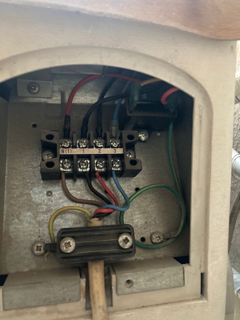

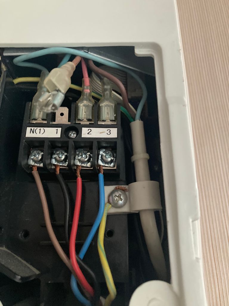

Klimanın iç ünitesinde resimde görülen 1 numaralı kabloyu söktüm, klima çalıştı bir süre sonra dış ünite fanı da dönmeye başladı ancak 15/20 dk fan dönmesine rağmen soğutma yapmadı. Bu 1 numaralı kabloyu tekrar taktım, bu kez sigortayı attırmadan klima çalıştı kısa bir süre sonra muhtemelen komperesör devreye girerken bu kez sigorta attırdı. Şimdi tekrar denediğimde, bu siyah kablo takılıyken klima açtıktan hemen sonra 1-2 sn içinde sigorta atıyor.

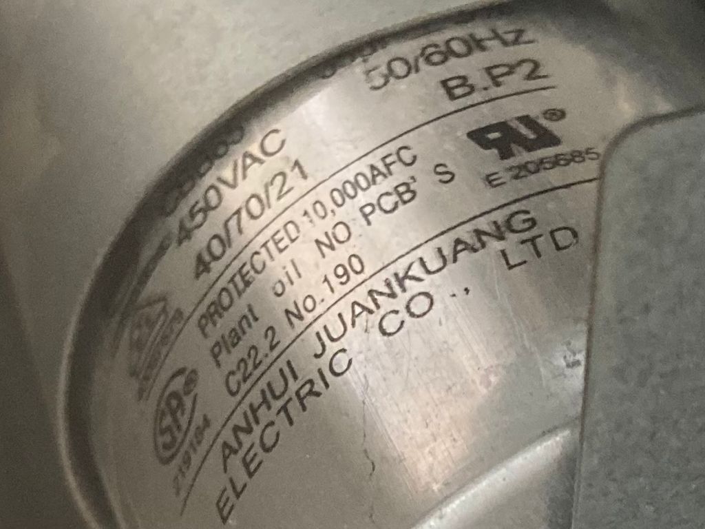

Anladığım kadarıyla benim bu samsung klimada dış ünitede komperesör ve fan için iki ayrı kapazitör var, resimde görülen 1 nolu siyah kablonun ucuna muhtemelen komperesörün kablosu takılıyor, komperesörün diğer kabloları da büyük kapazitöre takılıyor. Bu doğruysa sigortanın atma sebebi kapazitör müdür?
Sorun ne olabilir, klimanın garantisi bitti ve bulunduğum ilçede servisi yok, 9 luk invertör olmayan normal klima, 410 gazlı. İntenetten araştırdım net birşey bulamadım, üzerindeki kapazitörün resmi ekli, internetten kaçlık kapazitör bakmalıyım, yoksa komperesör mü yanmış?

Kapasitorde sorun olduğunda kompresor kalkış yapmaz. Genelde bu durumda aşırı akim çekerek termik atar. Sigorta atmaz. Çünkü kapasitor motor sargisina sesidir.
Sigorta ne zaman atar kompresor sargisinda kısa devre var ise atar.
Sonuc: Kompresor sargilarinin omaj ölçümleri yapılmalı bu değerlere göre hareket edilmeli.
Serkan abiye katılmakla birlikte tecrübelerime göre. Kapasitor arızalı ise sigorta atar bazen. 2 3 kere başıma geldi. Önce dis ünite açılmalı. Kompresör üzerinde bulunan 3 adet soket kontrol edilmeli. Bunlar eriyor bazen. Enerji gelince sigorta atıyor. Burda sorun yoksa kapasitor değsin. Yine sigorta atarsa kompresör sargilari gitmiştir.

Hocam senin klimanın sıkıntısı kapasitörle alakalı değil. 3 ihtimal var.
1) O soktüm dediğin 1 numaralı kablo ve devamındaki kablolar haberleşme kabloları, iç ve dış ünitenin birbiri ile iletişimini sağlayan kablolar, bunlarda kısa devre olabilir. Yenilenmesi gerekir.
2) Besleme kablolarında yani klimaya gelen enerji kablolarında, erime yada kısa devre olabilir. Yenilenmesi gerekir.
3) Kompresörünün selası okunmuş olabilir :)
Dış ünite sacını çıkarıp kompresöre giren C S R uçlarını ölçmelisin. Soketleri söküp yap bu işlemi. Sökmeden önce de fotoğraf çek, hangi renk kablo hangi sokete giriyor, işin bitince fotoğrafa göre takarsın. Ölçü aletini ohm konumuna alıp ölçmen gerekiyor.
C ile S yi ölç, aldığın değer R nin değeri. kenara yaz örneğin 15 ohm
C ile R yi ölç, aldığın değer S nin değeri. kenara yaz örneğin 20ohm
S ile R yi ölç, aldığın değer C nin değeri. kenara yaz örneğin 35 ohm
C common ortak uç
R run çalışma ucu
S start ilk kalkış için görev yapan uç.
Burada aldığın değerlerden S ve R ucunun değerleri toplamı C nin değerine denk olması gerekiyor aksi halde kompresör sargıların da problem vardır. Eğer denk değer alamıyorsan kapasitörle falan uğraşma kompresörün arızalıdır. Kolay gelsin
