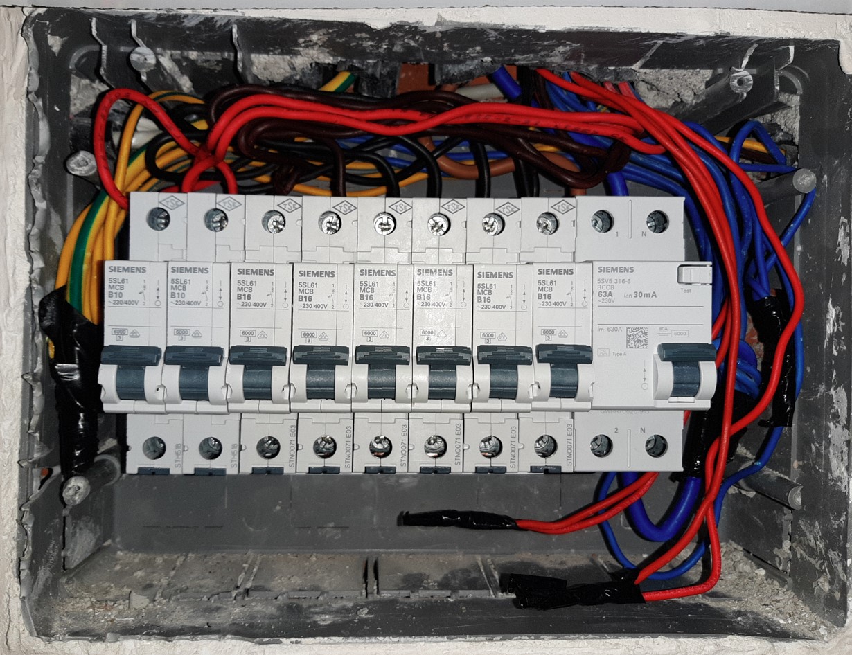

Klima sigortasından gelen ses yardım lütfen

Uzun zaman sonra herkese merhaba;
63 A 30 ma Siemens A tipi kaçak akım rölesini taktım ve sonuç mükemmel klimayı açtığımda kaçak akımdan gelen çınlama sesi kesildi. Yardım eden herkese çok teşekkürler Allah razı olsun. Bu sorunu yaşayan herkesin işine yarar umarım.
    328.7 KB · Görüntüleme: 34
Öncelikle merhaba bence klimanın iç fanından geliyodur o ses sürtmeden dolayı klimayı sıcakta çalıştırın bakalım aynı ses gelecek mi 😉

Merhaba. Benzer bir sorunum var klima calısırken her zaman degil ama iyice sakin moda inince evi sogutunca yani led tasarruf ampulleri kırpıştırma yapıyor cok rahatsız ediyor buda. Cok ugrastım hersey denedim komsudan elekrik aldım heryere problemi aktardı en son klimsnın kartı degisti yine aynı problem ne yapmam gerek
