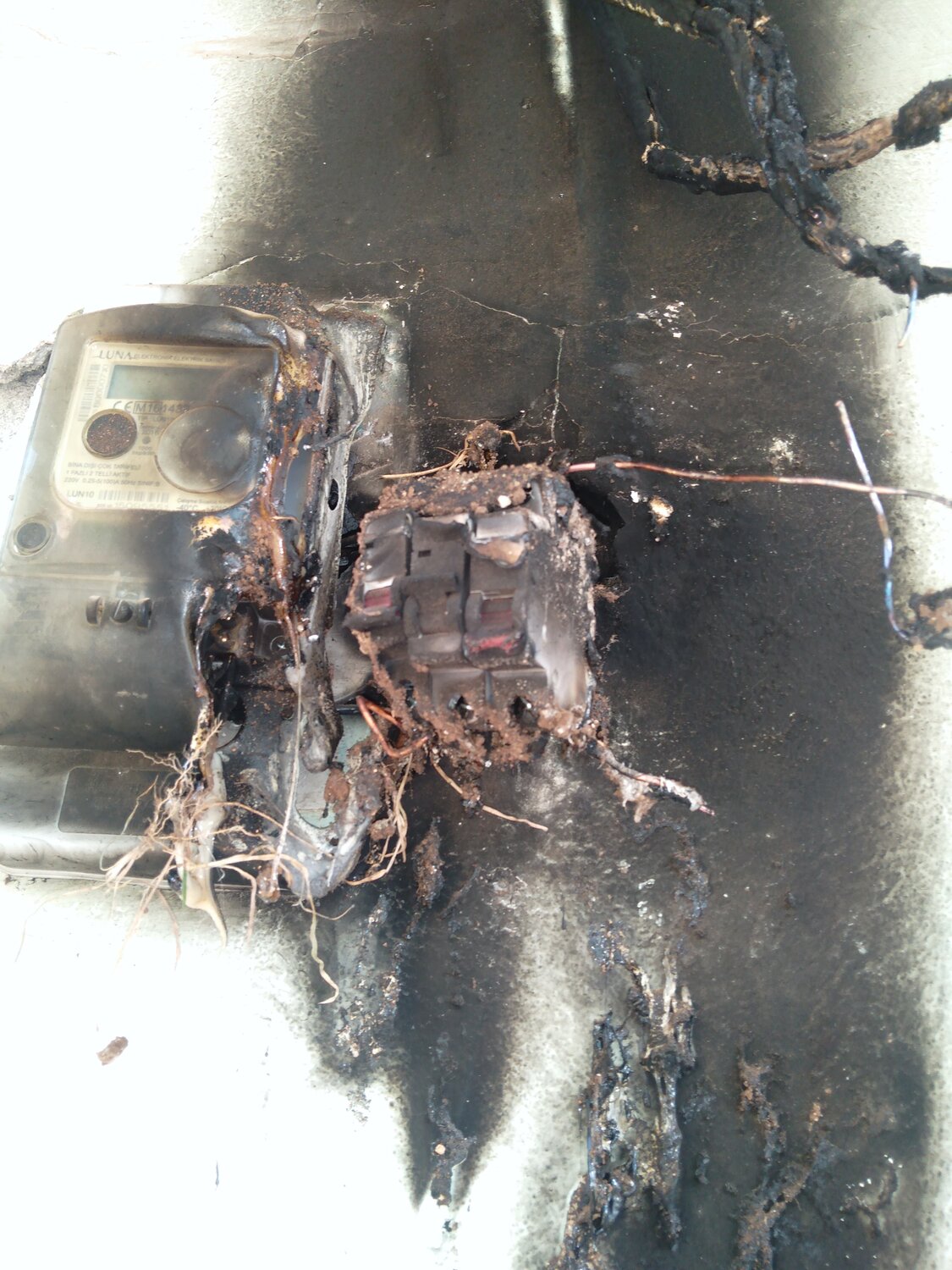

Bu ayın başlarında Samsung marka 12.000 btu klima aldık, elektriği bağlamadıklarını elektrikci cagirmamiz gerektiğini söylediler 16 amper sigorta getirsin yanında dediler gittiler. Elektrikciye gittim onların dediğine bakma dedi ben herkese 32 lik bağlıyorum dedi elinde 25 amper sigorta ile geldi 3. Günün sabahı uyuyordum klimanın dııt dııt açılış kapanış sesine uyandım aklım anında şaltere gitti koşa koşa gittim baktım bütün saatler, şalterler alev alev yanıyor 1 2 yere ateş sıçramış bahçe 5 metre mesafede bir kaç sefer toprak kucaklayıp atarak söndürdüm saat ve şalterker plastik olduğu için toprak direk üstüne yapıştı kolay söndüler ana kabloyu kesip koşa koşa elektrikciye gittim tabi klasik bizden değil suç atma lafları eve getirdim tekrar baktı baktı sigortaların çok eskimiş ana şalterin atmamış ondan saatten yangın çıkmış dedi, tedaşı aradık öğleden sonra geldiler onlarada sordum elektrikci haklı dediler klima sigortası ile alakalı değil falan dediler eyvallah tamam haklısınız dedim ama anlamadığım bir şey var ki elektrikci şalterleri kabloları yenilerken bu kez klimaya 10 amper taktı neden diye sordum farketmiyor ki zaten dedi neyse dedim aradan 4 5 gün geçti her gece uyuyamıyorum 3 dakikaya bir konrole gidiyorum güvenmeli miyim?

Öncelikle geçmiş olsun, elektrikçi klimanıza 16 amper sigorta takması gerekirken itiraz edip herkese 32 lik bağlıyorum diyip elinde 25 amper sigortayla gelip sonra klimaya 10 amper takması çok garip. Birde elektrikcinin kablo ve şartelleri yenilediğini yazmışsınız nasıl yani ? Önce sigortaları yeniledi sonra yanınca kendi yenilediği sigortaların eskidiğini mı söyledi ? 4-5 gün geçti demissiniz panoyu Aynı elektrikçi yaptıysa başında nöbet tutsanız yeridir.
uykunuzdan uyanamayabilirdiniz.. büyük geçmiş olsun.

Geçmiş olsun. Yanmanın klimadan kaynaklanmadığı belli. Yeni nesil klimalarda güç gereksinimi daha düşük. Markaya, modele göre değişmekle birlikte 10A-16A w-otomat yeterli olabiliyor.

İlk geldiğinde sadece klima için şalter taktı hiç demedi bile senin bu şalterlerin eskimiş falan diye. Kaldı ki evi 2018 yılında satın aldık ve tesisatı komple o yapmıştı sigorta ömürleri 3 yıllık mı onu da anlayamadım

İşte tam da demek istedigim o yangın 25 amper yüzünden mi çıktı? Eğer sebebi oysa rahat rahat uyuyabilir miyim ben?

Elektrikçi klima için sigorta eklerken kabloların bazıları gevşek kalmış sonucunda da ark oluşmuş (kablolar alev almayan cinsmi?) alev alan kablo izoleleri yangını büyütmüş, şu anda her şey normal çalışıyor ise elektriksel bir arıza yok demek ki(zaten hiç olmadı ki kablolar gevşek kaldı, 3 gün sonra değil 1 ay sonra olsa başka konuşurdum) , aşırı ısınan sigorta varmı mesela şu anda?.Kontrol ampermetre ile ölçüm yapılması tesisat tam yükte klima çalışırken.
3 yılda sigorta eskimez(kısa devreye maruz çok kalmadıysa ya da çok fazla atmadıysa diyeyim) , sigorta ezbere takılmaz.

Geçmiş olsun. Büyük ihtimalle sn. @ardem inde belirttiği üzere gevşek bağlantı vardı ve ark yaparak yangın çıkardı. Elektrik gevşek bağlantıyı affetmez. Sigorta eskidi diye görevini yerine getirmemezlik yapmaz kaldıki sizin sigortalar henüz 3 senelikmiş.

25A sigorta nedeniyle çıkmamıştır. Muhtemelen klima enerjisi en yakın buattan alınmıştır. Dolayısıyla 25A otomat sorunlu bile olsa sigorta panosundaki ilgili diğer sigortanın atması gerekirdi. Klimalar, güç açısından neredeyse ortamdaki en masum, aşırı akım çekilmesine neden olmayacak cihazlardır. Sizdeki yangın oluşumu, anlattığınizdan çıkan izlenime göre saat ile sigorta kutusu arasında meydana gelmiş ve bu tür yanmalar %75 oranında saatten sigorta kutusuna doğru, %25 oranında sigorta kutusundan saate doğru ilerleme şeklinde görülür. Eğer klima enerjisi sigorta kutusundan direkt alinmadiysa klima ile ilgisi sıfır olacaktır.

Fotoğrafı gördüğüm de direkt olarak gevşek bağlantı olduğunu düşündüm. Gevşek bağlantı sonrasında oluşan ark ile sonuç yangın çıkması.
Sigortalara yapılan kablo bağlantılarının belli aralıklar da(yılda bir) kontrol edilmesi önem arz etmektedir.

Adana incirlikte oturuyorum buranın tek elektrikcisi o zaten. Yakında kimse yok sigortalarım şimdiye kadar hiç atmamıştı. Klimadan şüphelenme sebebimde bunca yıl hiç bir şey olmuyorken klima takıldıktan 3 gün sonra yangın çıkması, sonrasında elektrikcinin nasıl olsa farketmiyor bunlar deyip bu sefer 10 amper bağlaması beni çok şüpheye düşürüyor aklım durmadan evde kalıyor dışarıdayken. Gece zaten uyumuyorum resmen 1 haftada mahvettiler beni
