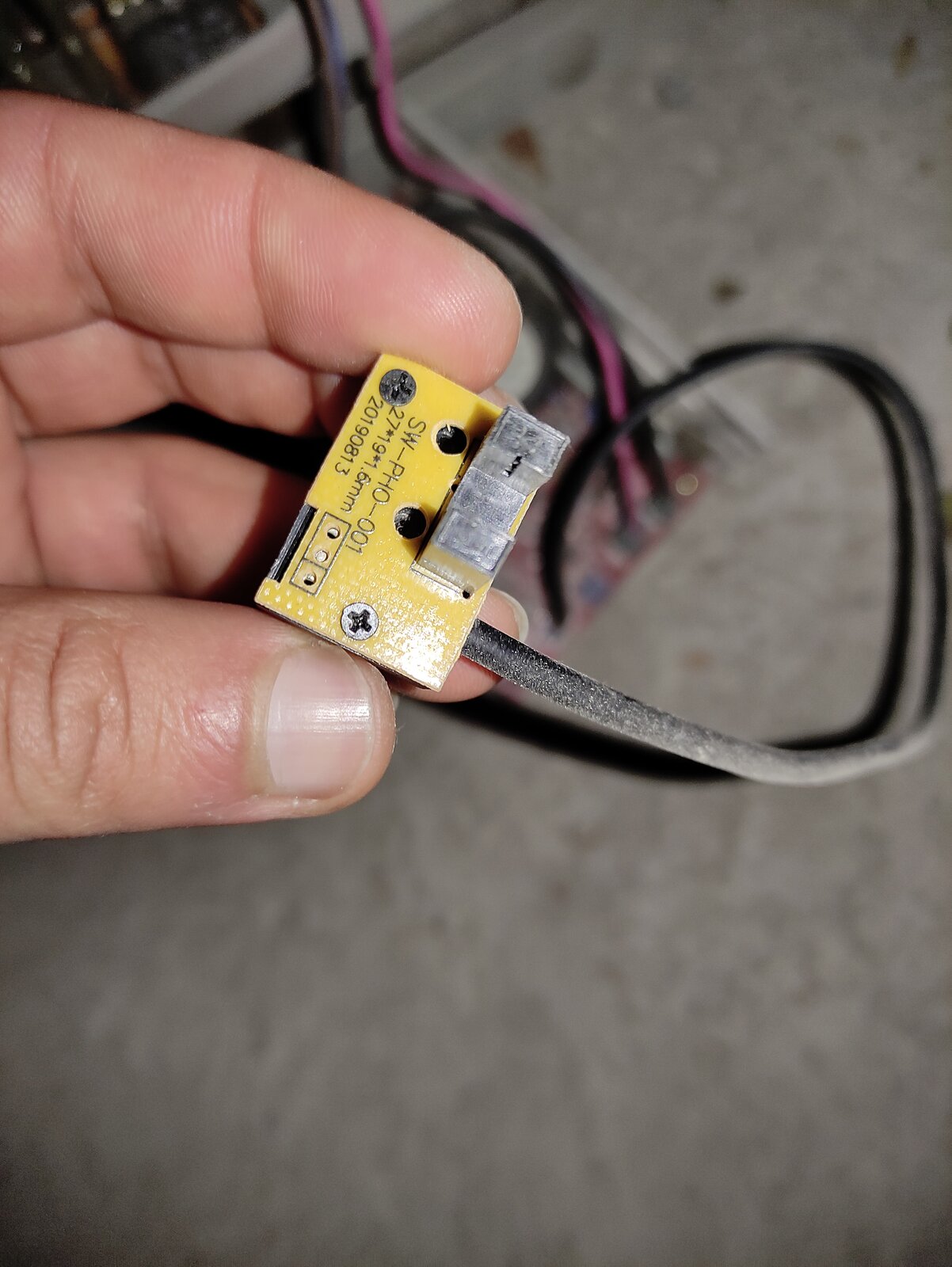

Hayırlı akşamlar. Koşu bandımın motoru gören mıknatısı çalışmıyor.Yenisini aldım denedim yine çalışmıyor. bunu devre dışı bırakıp nasıl kullanabilirim ? Şimdiden teşekkür ederim cevaplarınız için.
olasılıklar dahilinde söylüyorum, mıknatısın karşısında büyük ihtimalle reed röle vardır, çalışma mantığına göre of yada on yapınız. yani reed röleyi ya kısa devre yapacaksınız yada iptal edeceksiniz.
İlk resimdeki parça optik sensore benziyor. Manyetik sensor değil. İki uçlu U şeklinde bir ucunda optik işin yayan led karşısında da alici optik var. Bu ikisi arasında perde yada döner yarikli levha olacak.
Muhtemelen motor malına bagli olmali. Devir bilgisini geri gönderen sensor bu.
manyetik sensör mü almam lazım yani ?
ama resimdeki sensörü yeni aldım zate aliexpress ten yine çalışmadı koşu bandı . bu optik sensör olduğu için mi çalışmıyor anlayamadım

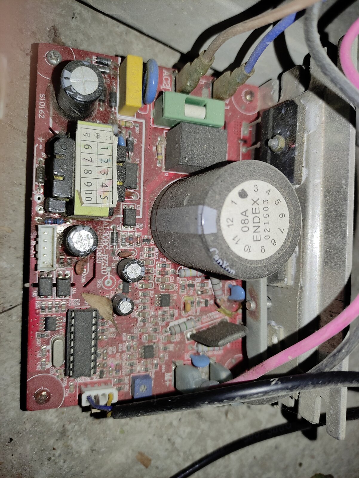

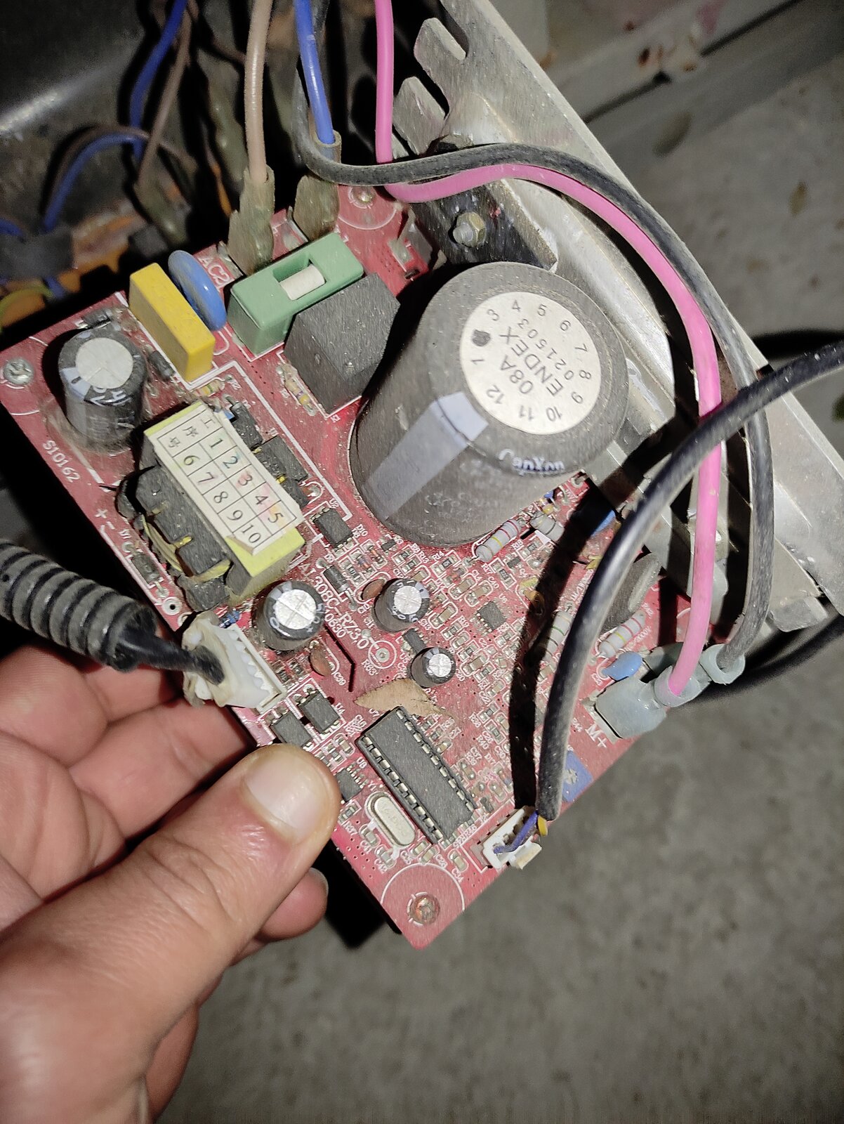

Evet sorun bence de diğer sürü kartında.
Sorun asıl nedir? Ekrana yazı ariza kodu v.s. Ne oluyor tam olarak.
