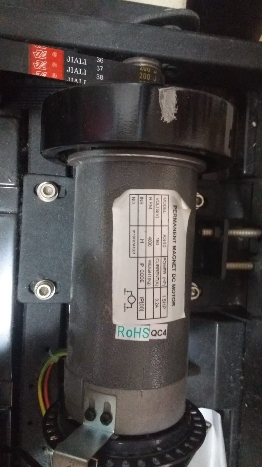

Koşubandı Dc Motor Sürücü Tavsiyesi
ibrahim_g
24 Eki 2010
330
31
Arkadaşlar resmini eklemiş olduğum DC motor evde kullandığım koşu bandına ait. Koşu bandının kartı arızalandı (Dynamic A340) ve tamir edilmesi fazla maliyetli. Bu nedenle ben de bu motoru bir adet Dc motor sürücüsü ile kontrol etmek istiyorum. En azından böylece koşu bandını kullanmış olacağım. Bu motor için sürücü tavsiyesi olan ya da daha farklı fikir verecek arkadaşlara şimdiden teşekkür ederim.
(Not: Kart arızası önce e6 yazıyordu ben biraz kartı kurcaladım şimdi e1 veriyor.)
Ekli arıza /hata kotlarına göre, kosu bandı baglantı ve mekanık kontrolunu bır daha kontrol edermısın. Mekanik aksamda bir sıkısma olablir, bu durumda yenı kartda bulsan aynı sorunla karşılaşabilirsin.
