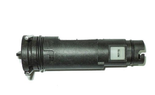

Arkadaşlar benim Ariston class hermetik kombim var kısa bir süre önce bir arıza başladı petekler çalışırken sorun yok ama sıcak su açınca kombi bir kaç dakika çalişip ateşleme hatası veriyor konu hakkında yardımcı olursanız sevinirim teşekkürler
Su akış türbini arızalı.
Akı tribünden önce bir sıcak su sensoru de arızaya geçmiş olabilir onu değiştir o ucuz 25 tl felan olmaz ise ondan sonra akış tribünü değiş o 150 -200 tl arasında
