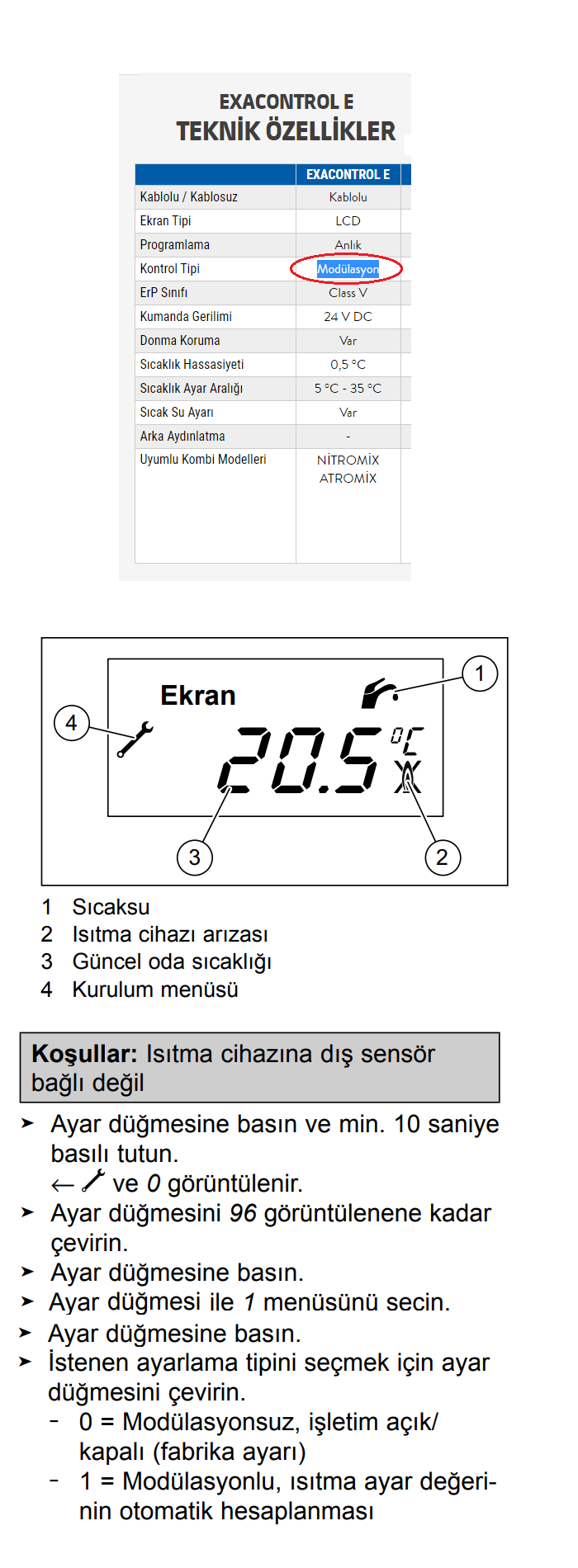

Demir döküm exacontrol E modülasyonlu oda termostat i aldım. Ayarlayamadım.daha doğrusu anlayamadığım bir kaç nokta var.
1.oda sıcaklığını ayarlayamadım.kitapciginda söylüyor fakat aynısını yapmaya çalıştığımda olmuyor.
2.sorum.10 saniye boyunca ayar tusuna basip 96 ya gel diyor.ayar dugmesine bas ve modülasyonlu 1 modulasyonsuz 0 yap diyor.simdi 0 yaptigimda enterladigimda 2.sekmeye geçiyor ve buraya komut uygulaamıyorum.1 yapıp yeniden enter yaptigimda yine 2.sekmeye geçiyor ve yine ayarlayamiyorum.bu konuda bilgisi olan arkadaşlar yardımcı olabilir mi ?

1 - kombiniz uyumlu mu ? termostata !!!
KABLOLU ODA TERMOSTAT EXACONTROL E KABLOLU
uyumlu kombiler .NİTROMİX ATROMİX

4 - foto gösterdi : ayarlama ( dış hava sensör süz '!!! )
http://urunler.demirdokum.com.tr/ge...4873-90bc-6e1923aaafb8/Kullanma-Kilavuzu.aspx

merhaba,
kombi : nitromix.
montajı kendim yaptım.
doğru yaptığımı düşünüyorum.çünkü çıkışların hepsini kontrol ettim ve denedim.deneme yanılma ile buldum desem doğrudur.bu en son denememde problem yaşamadım. dış hava sensörüm yok.elimde sadece kombi, termostat var.

s.a bende de aynı cihaz var. şimdi aynı yaptığınız gibi 96 yı seçtiğinizde 1: 0 fabrikasyon bu. siz bunu ayar düğmesiyle 1:1 yapıp ayar düğmesine yine uzun süre basılı tutun. işlem tamamdır. 2: ---- menüsünün gelmesi dış hava sensörü varsa eğer ayar istiyor. zaten sensör olmadığı için herhangi bir şey yapamıyorsunuz. 1 hafta sonra çözdüm olayı bende. modilasyonda daha yüksek verim alabileceğimizi söylüyorlar, bakalım. durum ne olacak.

sizin kullanmış olduğunuz demir döküm exacontrol E modülasyonlu oda termostatı sıcaklık hassasiyeti 0.5 derecelik dir

selamun aleyküm benim bu termostatta gözlemlediğim durumu izah edeyim. 0.5 hassasiyet var. ölçümleri hem termostatın termometresi hemde ayrı bir termometre ile yaptım. ben ısıyı 22.5 dereceye ayarladım, 23 ün altına düşmeden alevliyor cihazı. yani olmasını istediğim sıcaklığın yarım derce altını ayarladığım zaman istediğim sıcaklığa sabitliyor. bu her iki termometreyle gözlemlenmiştir. ayrıca aldığımdan 1 hafta boyunca on/of olarak da kullandım. modülasyon daha mantıklı geldi bana. servis de modülasyonun hem kombi sağlığı açısından hemde peteklerdeki ısı kaybının az olacağından bahsetti. 23 - 23.2 gibi sabit bir ortam ısısı var.
Selamlar Exacontrol E termostat çeşitli kaynaklarda 0.2 hassasiyet olduğunu ifade ediyorlar. Benim kullanım ölçümlerine göre de hemfikirim. 0.5 olayı sadece örneğin 22, 22.5, 23, 23.5 gibi ayar yapılabiliyor. 22.3 veya 23.2 bu şekilde ayarlanamıyor.
