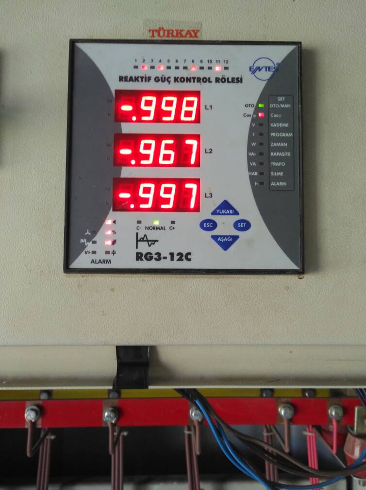

1-) bir kislamiz var .15 adet çevre aydınlatması var.3 adet nöbet kulübesi var.isiticilari kışın çalıştığı için kapasitif yüzde 8 civarında.lakin yazın yüzde 14 seviyelerine çıkmış durumda. Sistemde sabit kondansatör vardı 4 kvar onu iptal ettim.5 kvar kondansatör vardi 2.5 yaptım.2.5 olanı da 1 kvar yaptım.takip ediyorum düşecek mi acaba. Bağlı olan röle fotoğrafı paylaşıyorum.
Acaba sistemdeki kvar ihtiyacı ni pens ampermetre ile yük amperini ölçerek tespit edebilir miyim?
Bir yerde okumuştum amperin yarısı pratik olarak diye.faz başi amper mi yoksa toplam amper mi?
Röle üzerinde ki -degerler ne anlama gelir?
Var kademesine geldiğimde rakamlar çıkıyor.ihtitaci var mi yok mu nasıl anlarım?
Çok teşekkür ediyorum.
Saim tuna sorduğum soru
4 kademe devreye aldığı halde kapasitif yönde çalışıyor sistem muhtemelen kademe değerleri reaktif değerlere uygun seçilmemiş kademe çekince sistem cosinüsü kapasitif yönde kalıyor.Orta faz %26 da diğer iki faz %7-8 civarı orta fazda problem var yada dengesiz reaktif var.
