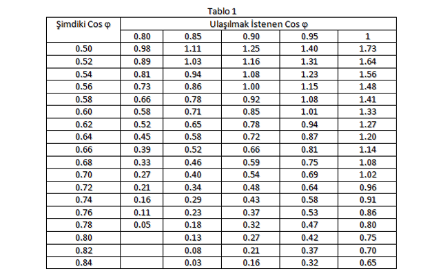

GİRİŞ: İyi bir kompanzasyon yapabilmenin iki önemli koşulu gereken kondansatör gücünün dikkatli saptanması ve kondansatör adımları ile akım trafosunun doğru seçimidir. Aşağıda bu değerlerin doğru seçimi için pratik bir yöntem bir örnek ile açıklanmıştır. Uygulamada ise ENTES R-G 5A Kompanzasyon Rölesi kullanılmıştır. GEREKLİ KONDANSATÖR GÜCÜNÜN SEÇİMİ
Gerekli kondansatör gücünün tayini için tesisin Cos j’sinin ve kurulu aktif gücünün bilinmesi gerekmektedir. Tesisin Cos j’si pratik olarak faturalardan bulunur. O dönemde harcana aktif ve reaktif enerji bilindiğine göre tan φ= harcana reaktif enerji/aktif enerji buradan Cos φ bulunur. Tesisin kurulu aktif gücü ise , tesisteki tüm alıcıların (motorlar,aydınlatma elemanları,fırın rezistansları vb ) etiketleri üzerindeki güçler toplanarak belirlenir. Örnek olarak : Tesisimizin aktif gücü 60 KW Cos φ= 0.68 olsun Hedefimiz Cosφ yi 0.95 çıkartmaktır bunun için aşağıdaki Tablo 1 den yararlanarak K değerini bulup aktif güçle çarparak Kvar olarak
kullanılacak kondansatör değerini buluruz. Bu ifadeyi formüle dökersek ; Q[SUB]c[/SUB]=P.K Tablodan K değeri 0.75 bulunur. Q[SUB]c=[/SUB]60.0,75=45 Kvar bulunur.
Kondansatör Adımının Tayini: Dikkat edilmesi gereken en önemli husus 1. Adımda seçilen kondansatör değeri diğer adımlardakilerden daha küçük seçilmelidir. Yukarıdaki örnekte 45 kvar lık kondansatör ile yapılacak kompanzasyon panosunda 5 kademeli röle kullanılması durumunda adımlar aşağıdaki gibi olmalıdır,
- kademe 5 kvar
- kademe 10 kvar
- kademe 10 kvar
- kademe 10 kvar
- kademe 10 kvar

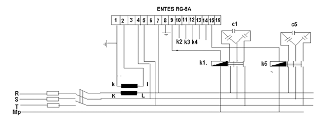

Reaktif Rölenin Bağlanması:
- Röleyi bağlamadan önce şema 1 deki bağlantıyı dikkatle inceleyiniz.
- Akım trafosunu ana şalter çıkışına veya ana giriş sigortalarından birinin ayağına bağlayınız. En çok karşılaşılan hata , akım trafosunun kompanzasyon panosundan sonra bağlanmasıdır. Bu durumda röle çalışmaz. Akım trafosu daima kondansatörlerden önce ve işletmenin ilk girişine bağlanmalıdır. Ayrıca akım trafosundan çıkan telleri en kısa yoldan (panonun demir aksamına ve diğer kablolara sarmadan ) tercihen 2x1.5 TTR kablo kullanarak rölenin 1 ve 2 nolu uçlarına bağlayınız.
- Akım trafosunun bağlı olduğu faz R olsun. Rölenin 4 ve 5. Nolu klemenslerine mutlaka diğer iki fazı yani S ve T bağlayınız.

Arıza : Röle sürekli kondansatör alıyor. Cos j metre kapasitif gösterdiği halde çıkarmıyor. Sebepleri:
- Kondansatör panosunu besleyen güç kablosu akım trafosundan önce alınmıştır.
- Rölenin 4 ve 5 nolu klemenslerine akım trafosunun bağlı olmadığı diğer iki faz yerine(S T) akım trafosunun bağlı bulunduğu faz (R) bağlanmıştır. Bu durumda ind veya kap ledlerinden biri sürekli yanar ve röle devreye sürekli kondansatör alır veya çıkarır.
- Kondansatör sigortaları atmıştır.
- Kontaktör kontakları kirlenmiştir.
- Kondansatörler değer kaybetmiştir.
- Kurulu kondansatör gücü , tesisin kompanzasyonuna yetmemiştir. Kondansatör ilavesi gerekmektedir.
Sebepler :
- Rölenin 4 ve 5 nolu uçlarını değiştiriniz.
Sebepler :
- Bağlantı hatası vardır.(Röle ve Cos j metre akım devreleri şemadaki gibi SERİ bağlanmalıdır.
- Akım trafosu büyük seçilmiştir.
- Cos j metre gerilim devresi bağlantısı R fazından alınmıştır. (Reaktif güç kontrol rölesinin tersine Cos j metrenin gerilim devresi, akım trafosu ,ile aynı faza bağlanmalıdır.
