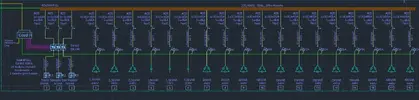

Merhabalar.Ben yeni mezun bir mühendisim.Sorum şu:Kompanzasyon panosunda gerekli güç hesabını yaptıktan sonra kademe dağılımı neye göre yapılıyor?İlginiç için teşekkür ederim.1751530041287.webp
Hesaplama yapıldıktan sonra,her kademeden asgari 2 adet olacak ve akım trafosunun,en küçük kademeyi ! görecek şekilde kademelendirme yapmalı.Sistemin,SVC li olması ve SVC deki reaktör değerlerinin,sistem karakterine bağlı olarak 3x2,5 - 3x 10 şeklinde düşünülmesi gerekir.Sistemin salınıma girmemesi için,asgari 12 kademeli yapılmasında yarar var.Akım trafosu,bulunuyor ise Cl 01,bulunamaz ise Cl 0,5 olmalı.Trifaze grup sigortaları 3x ve bağlandığı noktadaki kısadevre akımına uygun olmalıdır.Çok gerekli ! değilse,statik kontaktör yerine klasik tip kontaktör kullanılmalı ve değeri ! ihtiyaç kvar değerinin bir üst değerinde olmasına ! dikkat edilmeli.Reaktör montajları,pano içi yerine ! pano üstüne,muhafazalı tel kafes içerisine monte edilmelidir.Her kontaktör devresine ! 0,5 amp lik ,kısadevre akımına uygun B tip sigorta konmakıdır.Röle kumanda girişi birden fazla ! ise,her giriş için 6 amp. B tip sigorta konmalıdır .Reaktörler,kaybı az olan ! tiplerden seçilmelidir .
Merhabalar.Ben yeni mezun bir mühendisim.Sorum şu:Kompanzasyon panosunda gerekli güç hesabını yaptıktan sonra kademe dağılımı neye göre yapılıyor?İlginiç için teşekkür ederim.Ekli dosyayı görüntüle 116719
Selam;
Kompanzasyon panosunda toplam gerekli kompanzasyon gücü (Qc) hesaplandıktan sonra, bu gücün kademelere (gruplara) nasıl dağıtılacağı önemlidir. Çünkü yük her zaman sabit değildir, gün içinde değişkendir. İşletmeye gerekli olan kompanzasyon gücüne ve yüklerin durumuna göre kademe sayısı belirlenir. Eğer tesiste harmonikler yüksekse, kondansatör kademeler harmonik filtreli seçilir. Büyük motorlar varsa, ilk kademeler motorların endüktif kalkış akımlarını dengeleyecek şekilde ayarlanır.
