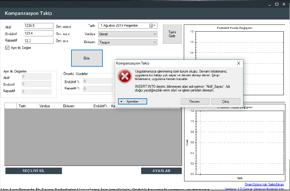

@selimerkan ,dostum eline sağlık indirdim programını fakat deneme için değer girdiğimde bu hatayı alıyorum, ayın ilk günü seçeneğini seçmediğim zaman da hesaplamada yanlışlık olabilir ayın ilk günkü değerini girin diye uyarı veriyor. Belki de ben hata yapmışımdır bilemedim, nokta ve virgülle denedim hata aynı kalıyor. Ayrıca naçizane bir önerim var, mesela ben değerleri virgülden sonra 3 basamak şeklinde giriyorum mevcut kullandığım excel dosyasında ve kapasitif değerim 3 haneli :)

Mantık olarak ben şöyle düşünmüştüm. Her ay bir kere ilk değerler girilmeden diğer değerler girilemiyor. Benim attığım veritabanı dosyasında hata varmış.Dosyayı buraya göndermek için sıfırladığımda bir de sütun silinmiş farketmemişim. Düzelttim. 3 hanelilerde bir problem olacağını sanmıyorum. Ben programı ortak ağa koydum kısayollarını da bilgisayarlara attım yapılan değişiklikte herkes girdiğinde gelmiş oluyor.
