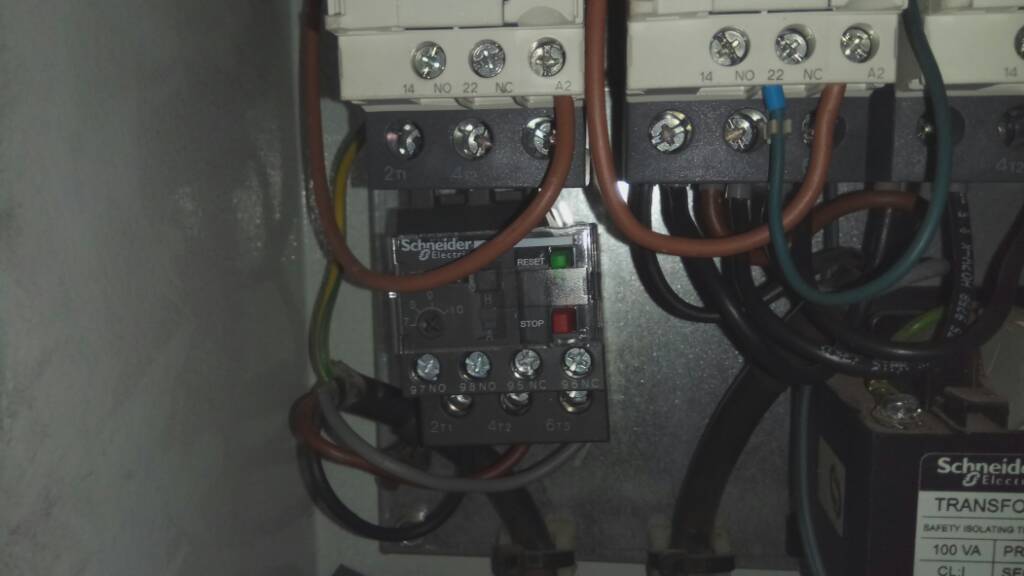

Ustalarım selamin aleykum..tekrar konu açmak durumunda kaldım yalniz durum biraz farklı..kompresör makinası yildiz üçgen çalışıyor..motor yandigi için yedek motor taktim bunda ptc ucu yok.kisa devre ettim makina calisir durumda.yalniz makinada ne faz koruma ne termik hic birşey yok..sadece ptc koruma yapılmış..yeni motorda da ptc ucu olmadığı için makina Allah a emanet çalışmasın diye termik role ve faz koruma aldım ve panoya adapte etmeye karar verdim..motor koruma şalteri düşünüyordum fakat panoda yer olmadığı için bu sekilde yapicam..

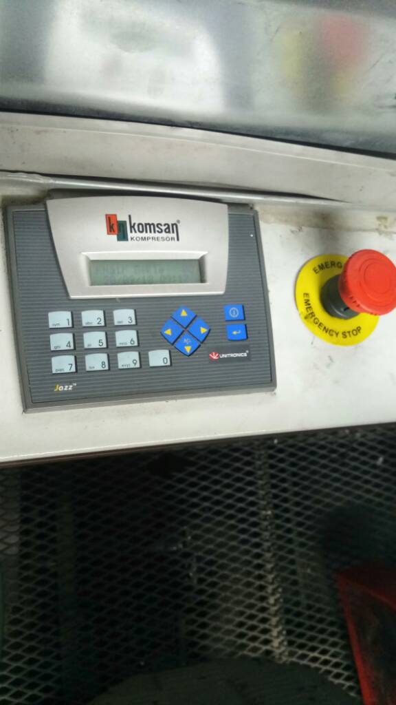

* simdi sorun şu..panodaki kontaktorler 24 AC ile çalışıyor..ben termigin kapalı kontagini M kontaktorunden geçirmeden bobin ucunu cikartayim dedim..makinadan ve diger kontaktorlerden değişik sesler çıkmaya başladı..yani termik role bütün kumandayı kesmiyor bu şekilde yaparsam..kumanda 24 volt olduğu için olayi tam cozemedim..klasik start stoplu yildiz üçgen degil.kontrol ekranından otomatik olarak basinc durumuna gore devreye girip cikiyor makina..ben soyle birsey dusundum uygun olur mu bu ogrenmek istiyorum.besleme sigortasi yanina 1 adet kontaktor taksam ayri bir kontaktor yani..M kontaktoru altina taktiğim termigin NC uçlarını bu kontaktorden gecirsem bu sekilde butun komp enerjisini keserim diyorum..yani motor zorlanıp termigi actirirsa termik te bütün komp enerjisini keser.bu sekilde dusundum.
uygun mu?.ya da baska bir çözümü varmi?

Aşağıda görünen siyah kutu termiğe benziyor.Onda koruma kontağı yokmu ? Ana devreye bağlı ise,daha
önceki kompresörünüzde söylediğim yıldızda kalması durumu bunun içinde geçerli.

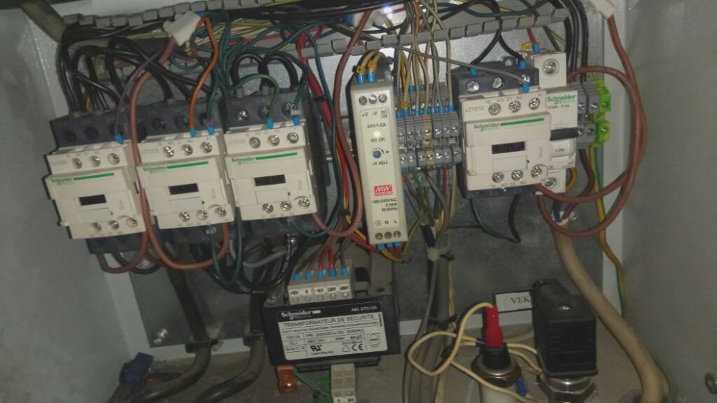

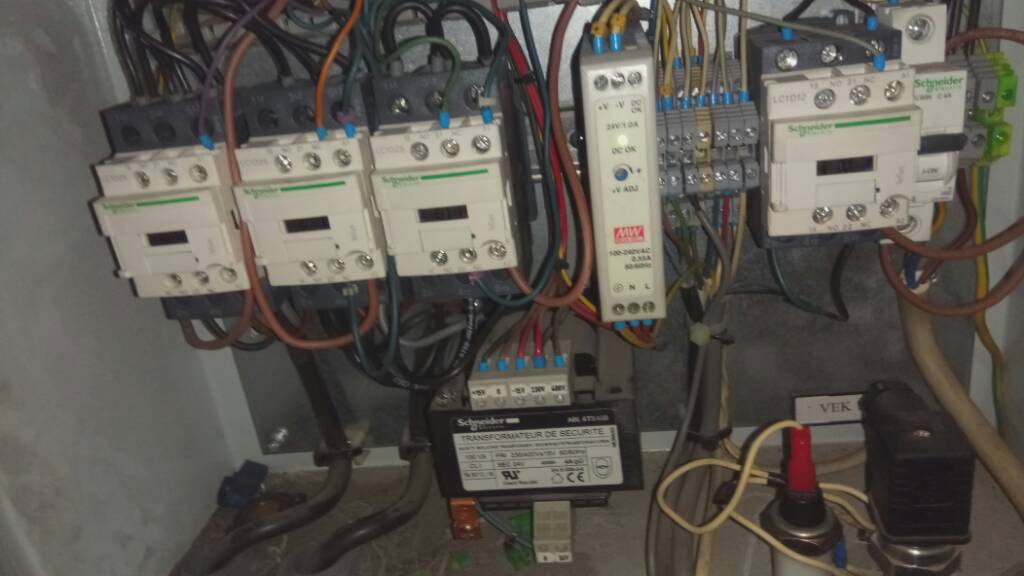

Aşağıda trafo var abi.termik filan yok panoda..benim söylediğim sekilde yapılmaz mi yani?..
Pantalon bulamadık , gömlek verelim olmaz ;) Kol üzerine termik KO NA CAK.Başka yolu yok.Koruma tra-
fosu diyor,neyi koruyor ? Daha yakından bir fotoğraf ekleyebilirmisiniz.
.trafo kumanda devresini besliyordur.

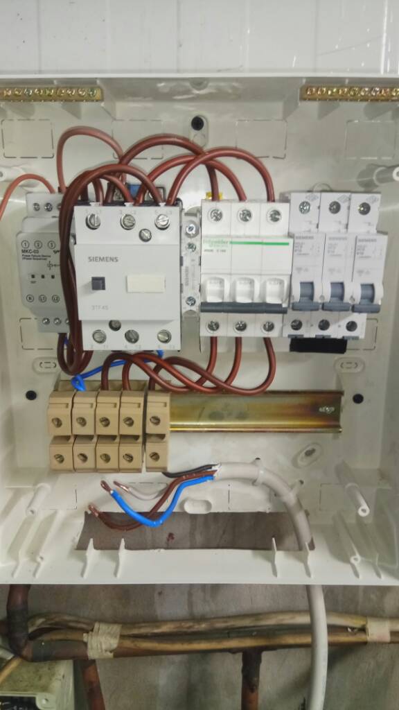

Şöyle bir pano yaptım.harici..
M kontaktoru altına taktigim termigin NC kontaklarini yukarıdaki harici kontaktorden gecirsem motor zorlandığı zaman bütün pano enerji si kesilmezmi ?

Çaylakelektrikçi Merhabalar
Dediğiniz gibi çalışır ancak pahalı bir çözüm olmuş,sistem 24 volt demiştiniz kontaktörlerin artı bobin ucu programlayıcı ekrandan geliyordur siz ortak eksi ucu termik kapalı kontağından geçirseydiniz olabilirdi,
Yada en basit üç faz kesen motor koruma şalteri takabilirdiniz.
Yinede yaptığınız sistem çalışır.
Kolay gelsin

Tesekkurler ustam.elimde 3 tf 45 kontaktor vardi..panoda faz koruma rolesi de yoktu..kucuk bir pano yapip bu sekilde bir sistem dusundum...trafoya giren - ucu termigin kapali kontağından gecirirsem de olur o zaman oyle degilmi
