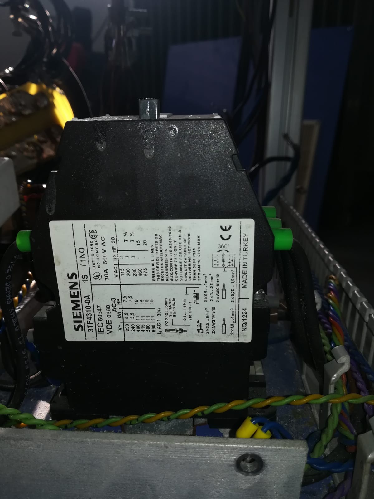

Herkese merhabalar, kondaktörün özellliklerini nasıl anlaya bilirim. Resimdeki 30 A 600V ama piyasada bulamadım. tavsiye verebilecek var mı?
Resımdekı kontaktörün,
yardımcı kontakları kullanılıyorsa, onları tesbit edip baska markada olsa, 30 amper, 220 volt bobin gerilimli bir marka alabilirsiniz.

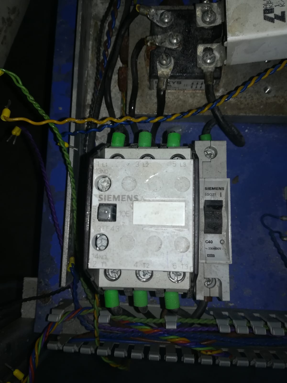

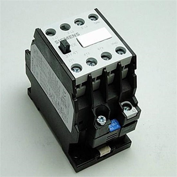

Sizin attığınız link de 230 v yazıyor. Benim resimde 600 v ac yazıyor. bunlar aynı mı. Benim atıığım resimdeki kondaktörün 230 v olduğunu nasıl anlarım.

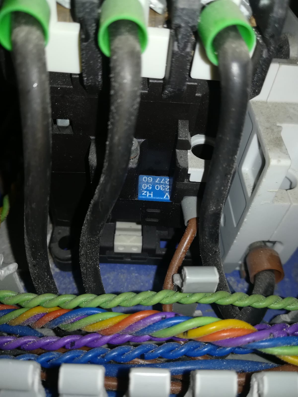

Kontaktörün çalışma voltajı için bobin bağlantı uçlarının resmini koyabilirsiniz. Siemens için eğer besleme 220 volt ise bobin bağlantı uçları mavi renk olur ve voltaj yazar. Ayrıca kontaktörünüz 1 adet normalde açık yardımcı kontağa sahip.

evet mavi renk
