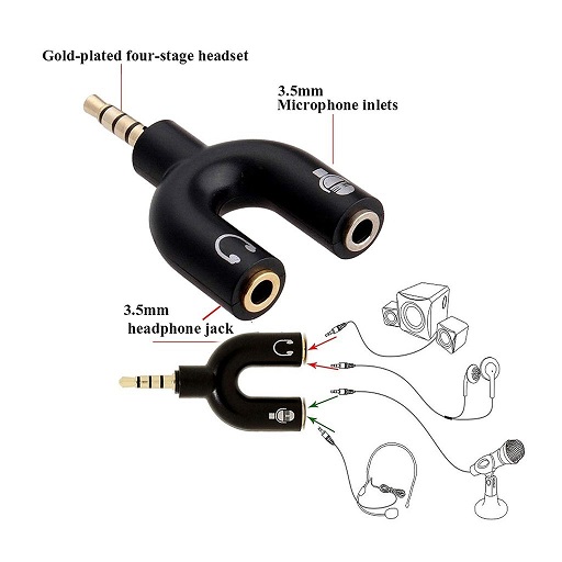

Merhaba bir yerden JTS-CM501 yaka mikrofonu buldum fakat normalde xlr soket ama bu soket sökülüp 3.5mm jak bağlanmış.Bilgisayarın mikrofon girişine bağladığımda çalışıyor fakat telefonda bir türlü çalıştıramadım. Bunun bir yolu var mıdır?

Acaba driver tarzı bir şey ile mi ilgili diyecektim ki;
Kabloyu bilgisayarın mikrofon girişine mi taktınız yoksa kulaklık girişine mi? Telefonlar ve laptoplar için bunların ayiricilari var. Bilgisayara geçince örnek olarak resim atarım.
Dediğim parça buydu.
Telefonların girişi 4'su jak oluyor genelde. Sizin elinizdeki de 3'su jak. Uyumsuzluk olma ihtimali yüksek. @Affansen'in attığı parçayı bulabilirseniz deneyebilir misiniz? Ya da başka telefonda deneyebilir misiniz?
Telefonlarda ne kadar denerse denesin çalışmayacak muhtemelen. Yeni nesil Laptop'a taksa yine çalışmaz. Çünkü jack yapıları farklı. :)
Bilgisayar anakartlarında bildiğiniz üzere birden fazla giriş var. Biri mikrofon için, biri kulaklık.
Yardımlarınız için teşekkür ederim dediğiniz gibi jak problem oluyormuş ayırıcı ile telefondada çalıştı.
