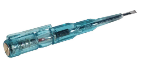

merhaba, eski bir kontrol kalemini prizlerde denediğimde arkasındaki metal parçaya dokunmadığım halde çok az (karanlıkta beli olacak şekilde) yanıyor. Arızalı olmasından şüphelendiğim için arkasındaki metal parçaya dokunmadım. Daha sonra yeni aldığım bir kontrol kalemiyle, bu eski kontrol kalemini prize takıp arkasındaki metal kısmı kontrol ettiğimde ışığın yandığını fark ettim. Yani kontrol kaleminin arkasında elektrik var görünüyor ?
bazı kontrolkalemleri dokunmadan çok az miktarda yanabilir. %99 sizi çarpmaz eğer dokunacaksanız elinizin diş kısmı ile dokunun
arkasındaki metale başka kontrolkalemi ile baktığınızda yanıyor olması arızalı olduğu anlamına gelmez
eliniz kontrolkalemi arkasındaki metalde nötr görevi görür eğer elinizi değdirmezseniz orada faz görülmesi normaldir çünkü ampul ve direnç üzerinden faz dönüş yapıyor.

kontrol kaleminin fotosunu yayınlayın .
eğer foto yayınladığım aşağıdaki tip kontrol kalemi ise dokunmadan yanar . ( pilidir )
temassız kontrol kalemi özelliği vardır
JC104 KONTROL KALEMI
Kontrol kalemi pilli değil, normal eski bir kontrol kalemi.
Elektrik bilgim olmadığı için kontrol kaleminin lambası yanınca aklıma ilk olarak eski kontrol kaleminin arkasında elektrik olduğu ihtimali aklıma geldi, ilginç bir bilgi daha öğrendim. Teşekkür ederim açıklamalarınız için.
