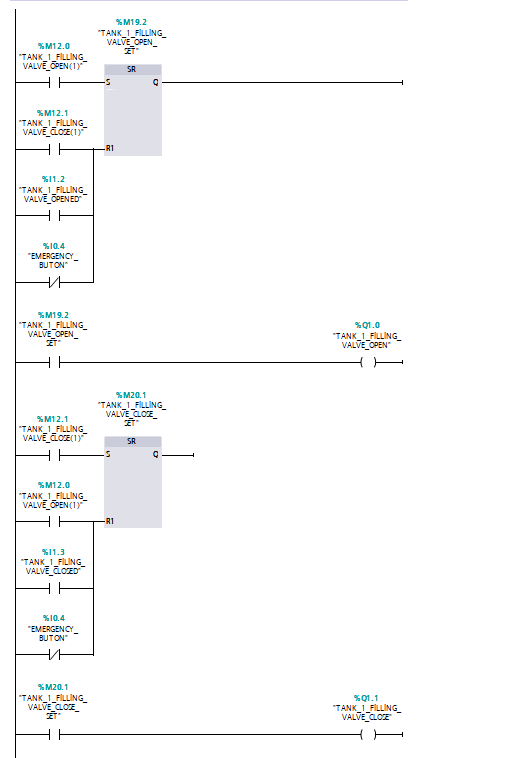

Arkadaşlar merhaba,
İş yerimde bir proje yapmaya çalışıyorum.
Projemde HMI panel üzerinde "press" "release" butonlarını kullanarak set ve reset elektrik aktuatörlü vanalar mevcut.
Press release butonlarının arka plandaki programını ekte paylaştım. Bunları set reset yaptırarak aç-kapat komutlarını veriyorum.
Ancak açmada ve kapatmada bir kaç kez üst üste basmam gerekiyor. Yoksa açma ve kapatma yapmıyor.
Bu neden olabilir.

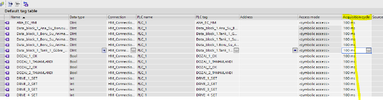

Tag table'da "acquisition cycle" diye bir sekme var, default değer olarak 1 saniye. PLC ile verileri saniyede 1 değiştirdiğini belirtir. Bundan kaynaklı olabilir. 100ms olarak ayarlayabilirsiniz.

Öncelikle değerli görüşünüz için teşekkür ederim. HMI Default Tag table içerisinde belirttiğiniz yerler 1s idi. Hepsini 100ms çektim. Ancak değişen bir şey olmadı. Karşılaştığım durumu Ekte videoda gösterdim..

Aktuatör harekete geçiyor. Açmada tekte alıyor ancak kapatmada bu sorunla karşılaşıyorum. Acaba program tarafında kullandığım set-resetlerle alakalı birşey olabilir mi?

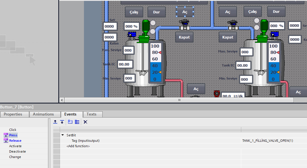

Programda zaten SR kullanıyorsunuz, ekranda press kısmında event olarak "SetBitWhileKeyPressed" fonksiyonunu kullanıp relase kısmını silip öyle deneme imkanınız var mı?
aç-kapat butonlarının press ve release'ini görebilir miyiz?
Denedim. Değişen bir şey olmadı. Bence yazılımda kullandığım mbitler ile alakalı olabilir. default tag table da mbit adreslerini kontrol edeceğim. Sonrasında yazılımda ve ekranda girdiğim adresleri memoryleri değiştirerek deneyeceğim. adreslerden farklı olabilir.
Program satırı nerede çalışıyor .
Ob1 demi bu rutin
