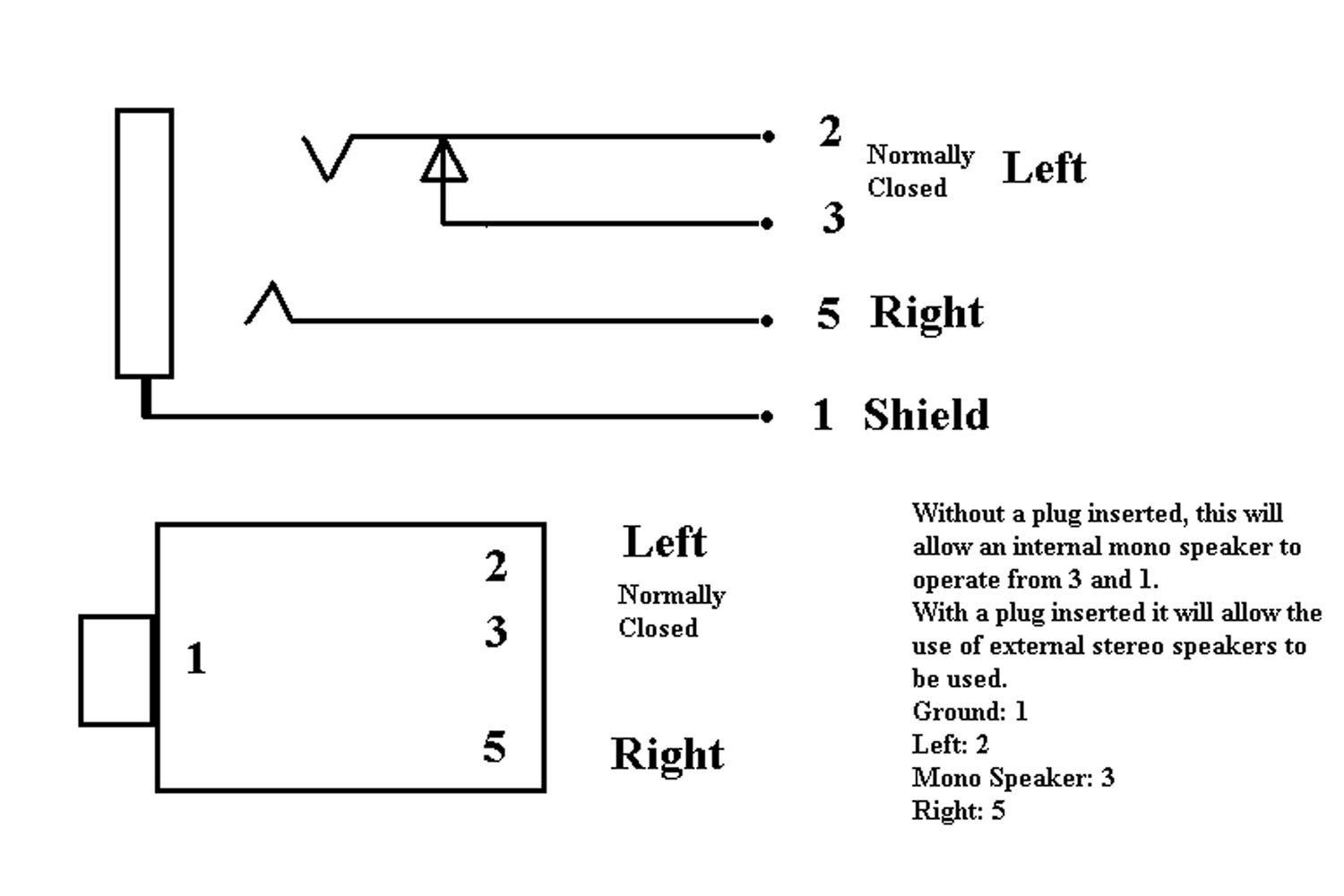

Herkese merhaba,
Televizyonun kulaklık çıkışını ilave hoparlör bağlantısı için kullanmak istesem ne yapmam gerekir ?
Yani kulaklık çıkışına normal standart 3.5 mm jak takıp hoparlörden ses alırken aynı zamanda televizyon dahili hoparlörünün kapanmaması için basit bir yol izleyebilir miyiz ?
Çok teşekkür ederim peugeot98 scarttan aldım sesi..
Daha önce kulaklıktan alıyordum, paralel çekiyordum çok sıkıntı yapıyordu.
[ Mutfakta TV yoktu, oraya hoparlörü çektim, haberler falan kaçmıyor :) ]
Yine de baştaki kulaklık çıkışı sorumla ilgili bilgisi olan paylaşırsa öğrenmiş oluruz.
peugeot98'in dediği gibi "muhtemelen kesici swiç benzeri yapı" mı var yoksa başka bir sebep mi.
Teşekkürler
Stereo jakları incele sonra tv nin arkasını aç ve mevcut kulaklık jackını karşılaştır. Cevabını kendin bulursun.
Sağol by lent ama o kadar anlamıyorum, koca televizyon açsam dağıtırım toplayamam :)
Örnek resim
