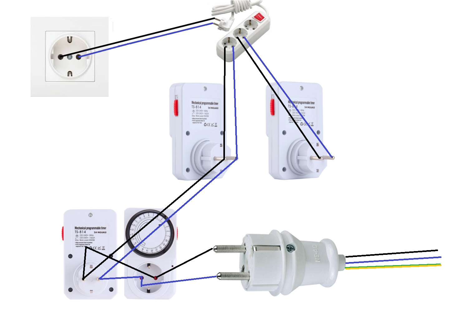

daha önce uzama priz kullanıyormuydunuz .
tek priz kullanımı .
tüm kablolarında ve fişledeki bağlantılar faz ve nötr takip etmelidir .
prize takımasında fz ve nötr yeri bilinmelidir .
foto göstermelik . ( faz ve nötr keblo renkeri ters olabilir )
sadce kablo takibi için foro verilmiştir .
Ekli dosyayı görüntüle 62346
Uzatma kablosu kullanıyordum resimdeki gibi iki zaman saatini de aynı 3lüye takıyordum ve faz nötr takibi yapmıştım. Ancak şimdi yaptığımda Sigorta attı tam doğru devreyi hatırlayamadım.
Bu son gelen devreyi tam anlayamadım.
Yorumlarınız için teşekkür ederim.

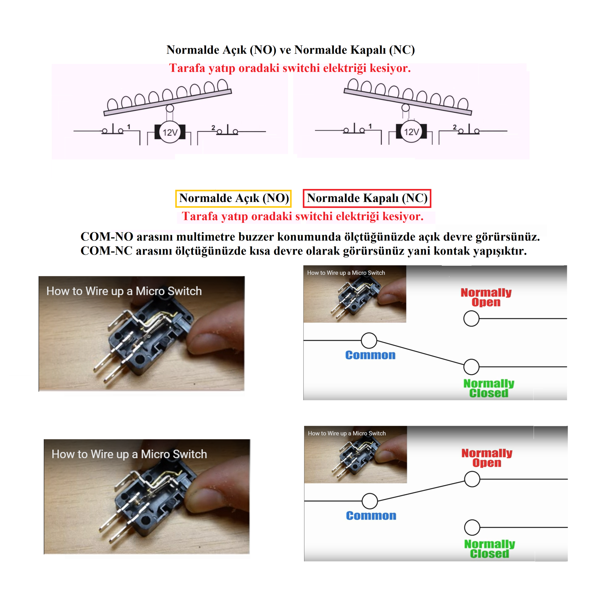

hatırladığınız yerin limit siwiç bağlantısı nasıl ?
arkadaş ile buzdolabına yapacaktık olmadı . hayırlısı .
MERHABA
Merhabalar;

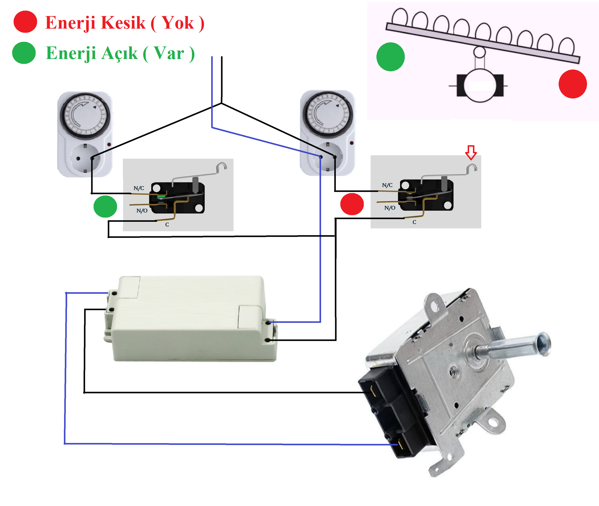

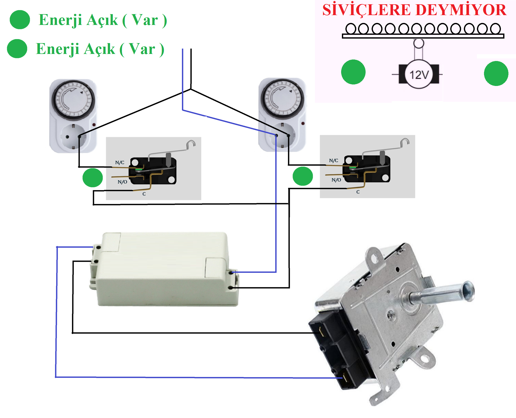

Çift zaman saati ile bağlantıyı sezonu kaçırmamak için rafa kaldırdım. Şimdi ilk etapta yukarıda önerdiğiniz çift röleli tek zaman saati ile sorunu çözdüm ama diğer yöntemi de halledeceğim.
Tüm yardımlarınız için çok teşekkür ederim. Emeklerinize ellerinize sağlık. İyi günler.

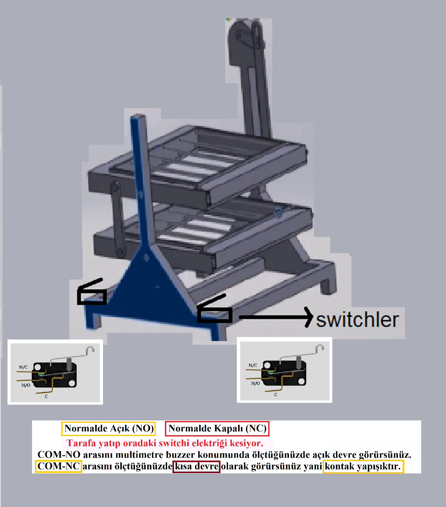

MErhabalar sanırım bahsettiğiniz sistem bu;
Swıtch ıle yapılan sıstemdekı motor çift yönlü olmalı, tek yönlü motor ıle yapamazsınız. Ona göre kol yapar ve zmn aralığı tutarsanız, 180 derece fark ıle sag sol yapılabılır
Mekanik olarak tek yönlü motorla mümkündür. Teyp veya walkman mekanizması düşünün ilgili butonun devreye aldığı dişli ve kaydirdigi motor Ve ana dişli güzel örnektir.
Bnde onu kastedıyorum, tek yonlu ıle mekanık yapılabılır ama swıch ıle kullanıma uygun degıl tek yonlu motor
