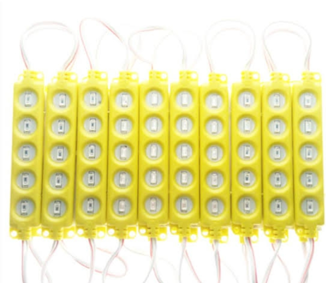

Merhaba. Araçta kullanacağım parmak led diye tabir edilen şu ledlerin 12v akimla devamlı çalışmasında sakınca olur mu sürücü kullanmak gerekir mi acaba ?
Merhaba, direkt olarak 12V ile çalışıyor. Herhangi bir sürücü gerekmiyor. Sürekli çalışmasında bir engel yok. Yalnız ısinir, o nedenle yangın tehlikesine karşı önlem alınmalıdır
bir veya iki amperli ser diyot kullanmakta fayda var. Çünkü akü voltajı 14 volta kadar artabilir.
Metal yüzeye arada boşluk kalacak şekilde monte edilmeli.
