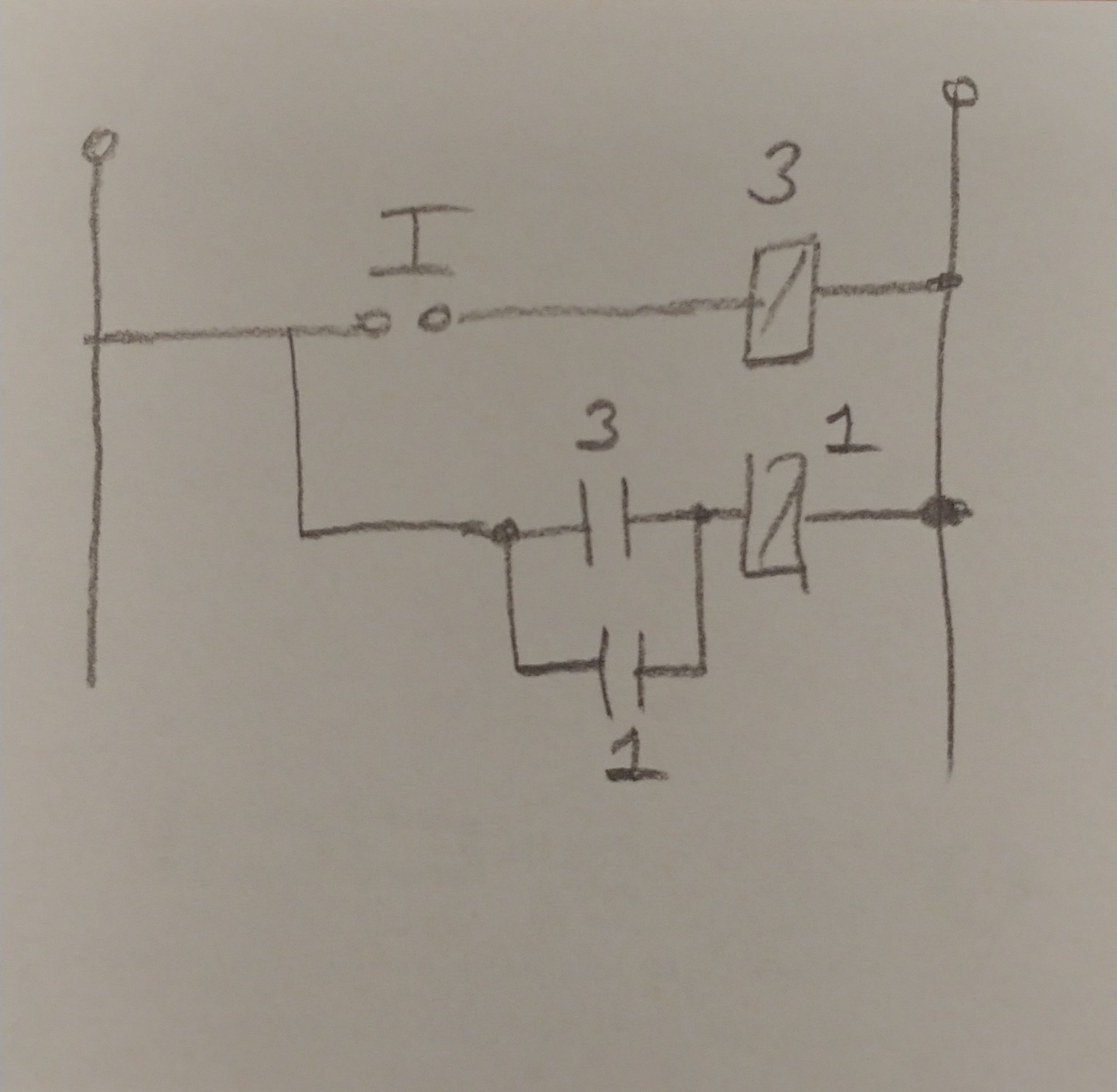

Merhaba, Hocamız bir soru vermiş tüm soruları yaptım. Fakat son soruyu bir türlü yapamadım, sizden zaten ödevi yapmanızı isteyemem fakat yardımcı olmak isterseniz sevinirim
Start butonuna basıldığında 1. ve 3. motor devreye girecek elimizi çektiğimizde 3. motor duracaktır.
Devamı da var sorunun ama şu kısmı yapsam devamını yapacağıma inanıyorum.
"EKTS" Üzerinde denemeleri yaptım çok fazla ama bir türlü başarılı olamadım.
Start basında 1. ve 3. motoru kesik çalıştırıyorum bunda sıkıntı yok elimi çekince 1. motor nasıl dönmeye devam edecek bir türlü yapamadım.
devrede 3 motor var sorunun ilk kısmı bu sadece. devamını yapacağıma inanıyorum burayı çok fazla denememe rağmen yapamadım son çare olarak buraya yazmayı düşündüm.
ŞİMDİDEN TEŞEKKÜRLER.

Göründüğünden zor bir devredir.
Jog buton ve zaman rolesi kullanarak dene.. Timer kontak değeri 0 (sıfır) saniye kullan..
tamam sorun değil yeter ki çizdiğiniz devreyi bir şekilde paylaşın ki biz de yardımcı olalım.
Zaman roleli de denedim yapamadım. önceden denemiştim ben mi kontağını yanlış yere koydum acaba. Şimdi jog butonla deneyeceğim.
