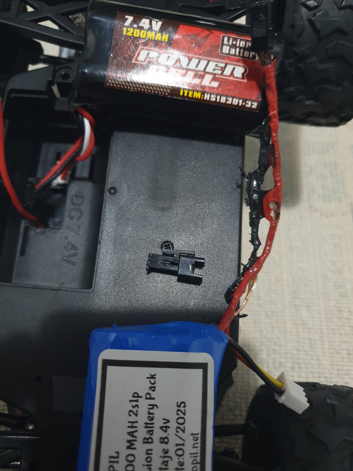

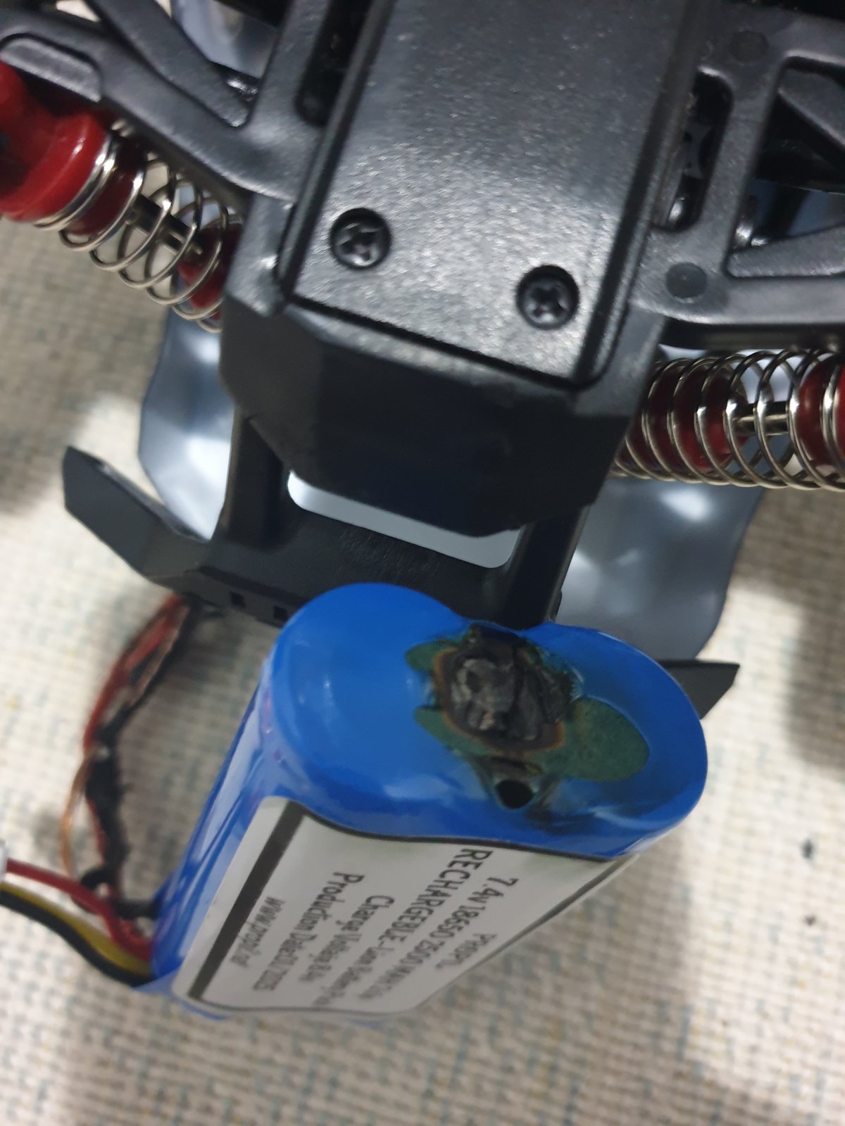

Merhaba arkadaşlar , oyuncak kumandalı bir arabam var, içindeki bataryası 7.4v 1200 mah 25C 2S . Aşağıda resmini de atayım. Akülü araba mantığında düşünüp uzun süre gitsin diye ben buna yeni bir pil aldım. 2500 mah 12 C 30A . Tabi öyle detaylı sorup da satıcıya da eski bataryası hakkında bilgi vermedim . Ürünü takmam ile önce kablonun erimesi sonra alev alması bir oldu. Bunun mantığı nedir yani aynı pili mi kullanmam lazımdı, süresi uzatılamaz mı, ya da neden dolayı böyle oldu. Bilen arkadaşlar yardım edebilir mi lütfen . Görselleri paylaşıyorum.

Araçta kısa devre gibi bir durum olsa gerek. Bu olay sonrası araç orijinal pili ile hala çalışıyor mu?

Bence ikinci satın aldığınız pil kutupları orjinal pilin tersi imal edilmiş olabilir. Cihaz uzerindeki devrede koruma diyodu v.s. vardı ise akım nu diyot üzerinden akmış ve kabloları erişmiş.

Çok mantıklı bir cevap. Pili üreten siteye baktım, siparişinize göre hazırlanır iadesi yoktur yazmışlar. Dediğiniz gibi yanlış bağlantı yapmış olabilirler. Dikkatlice pilin kılıfı soyulup ayrıntılı fotoğralanırsa anlaşılır aslında.
Aracın ucundaki soketi yandığı için tekrardan takamadım maalesef

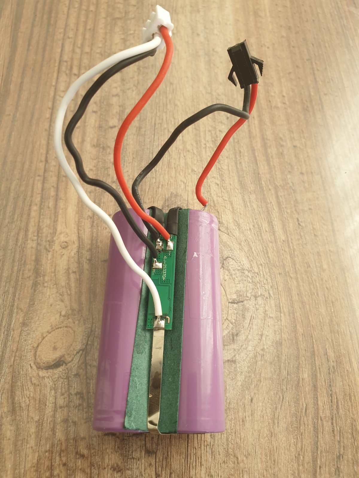

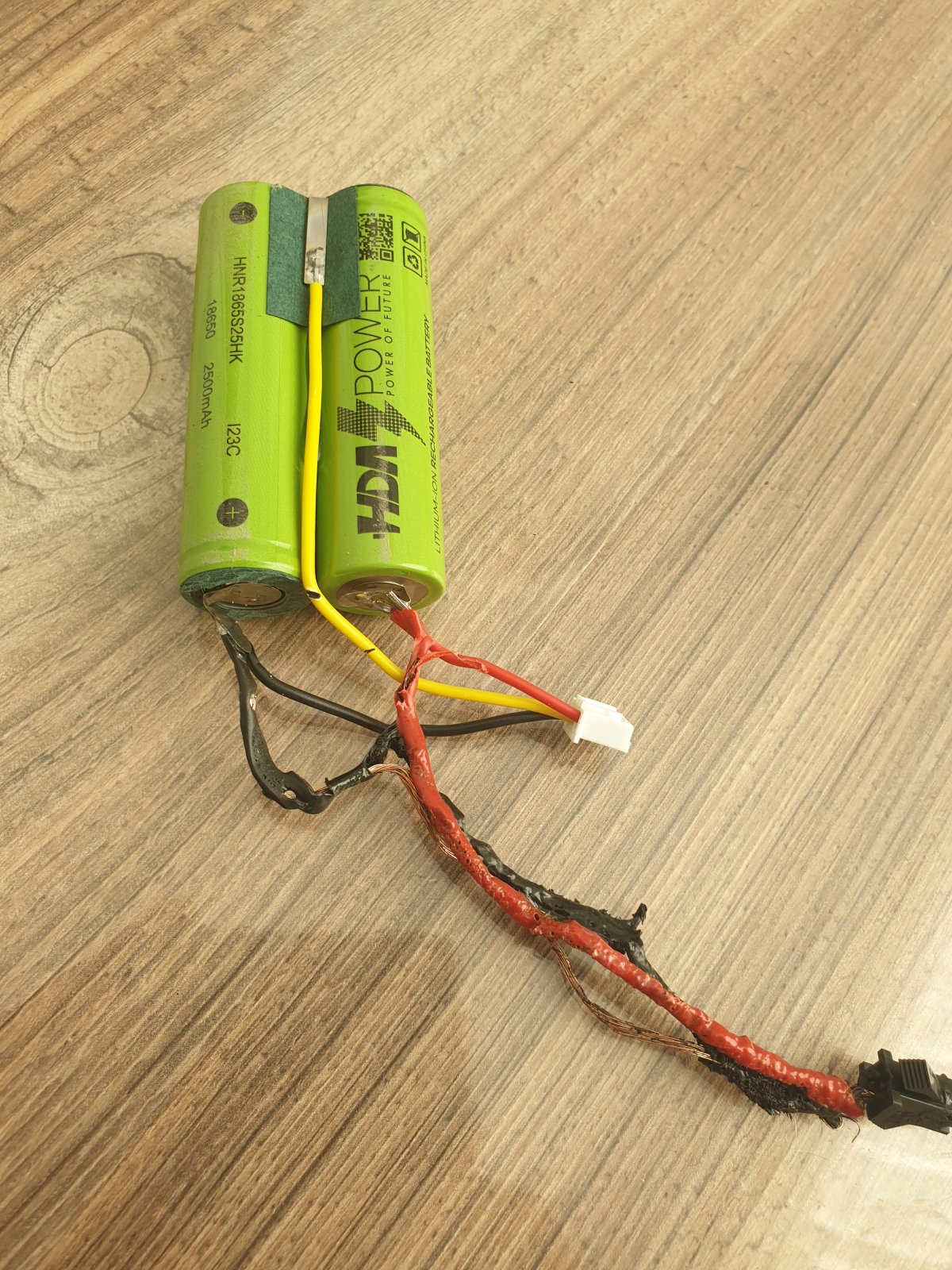

Pili soydum , açık halini de atayım
Mor olan da orjinal pilin soyulmuş hali , ama bu şarj olmuyordu en son

Pilin artı (+) kutbuna güç soketinin siyah kablosunu yani eksi (-) ucunu bağlamışlar.
