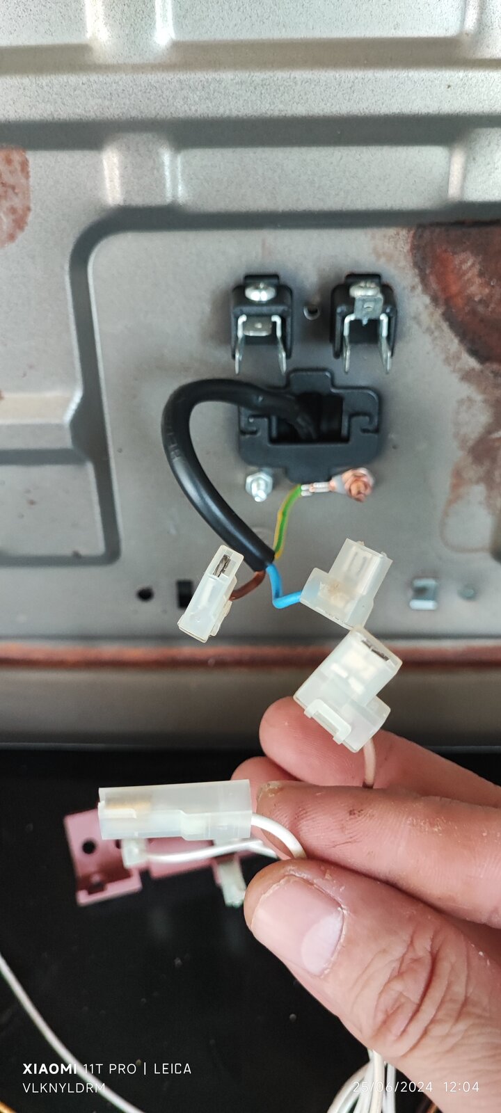

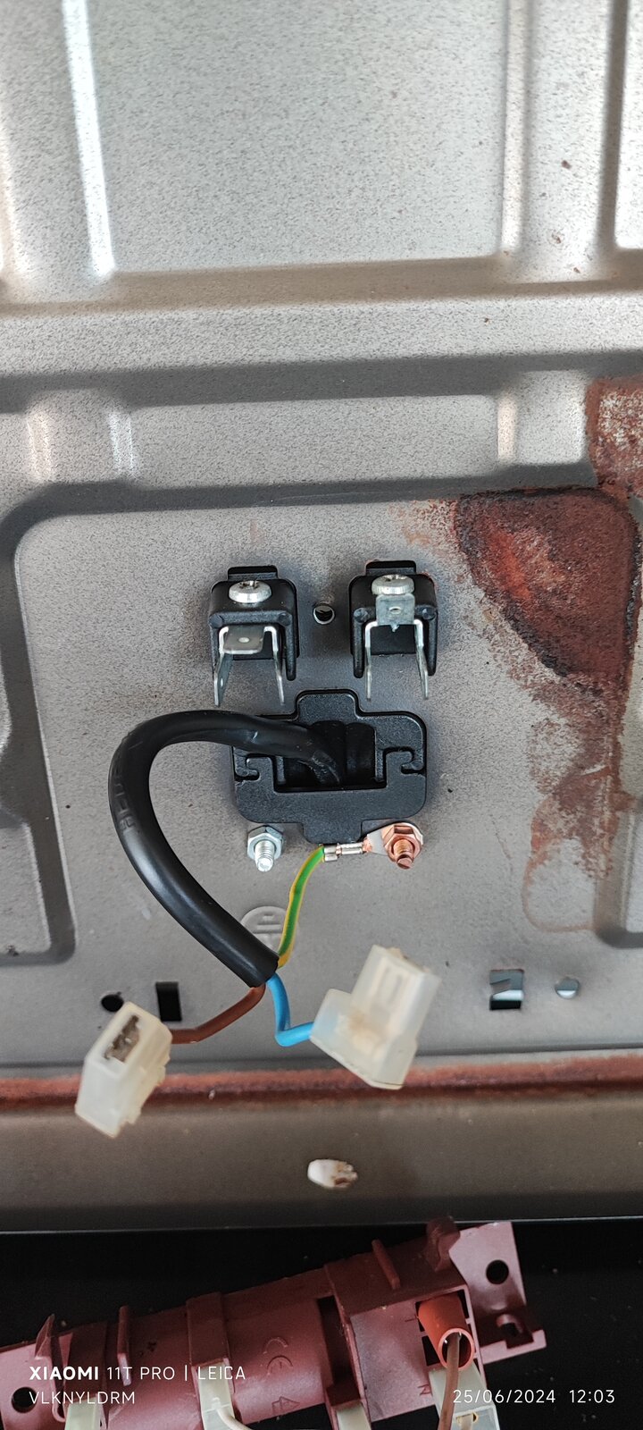

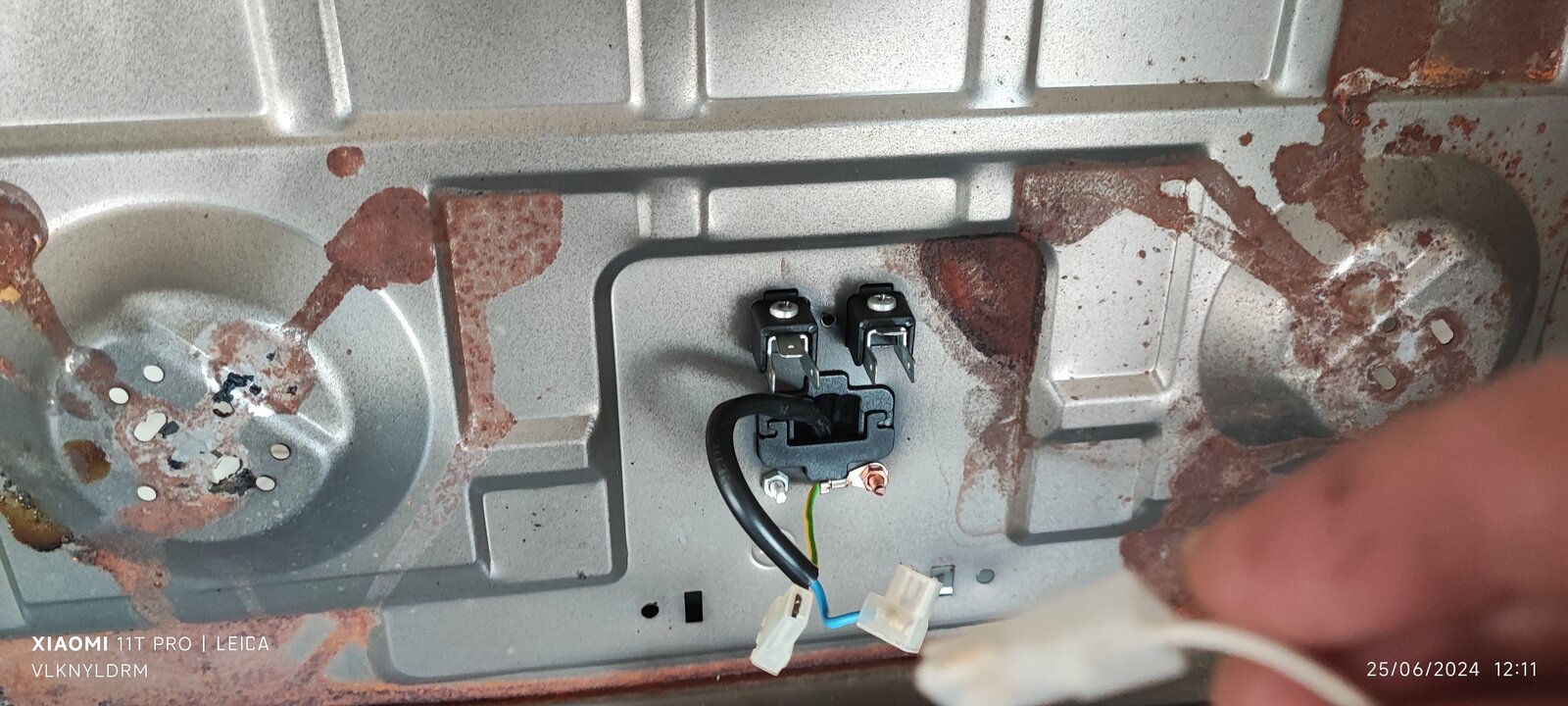

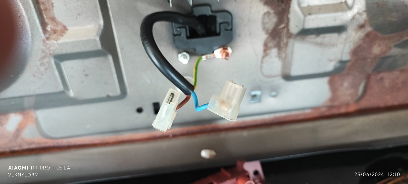

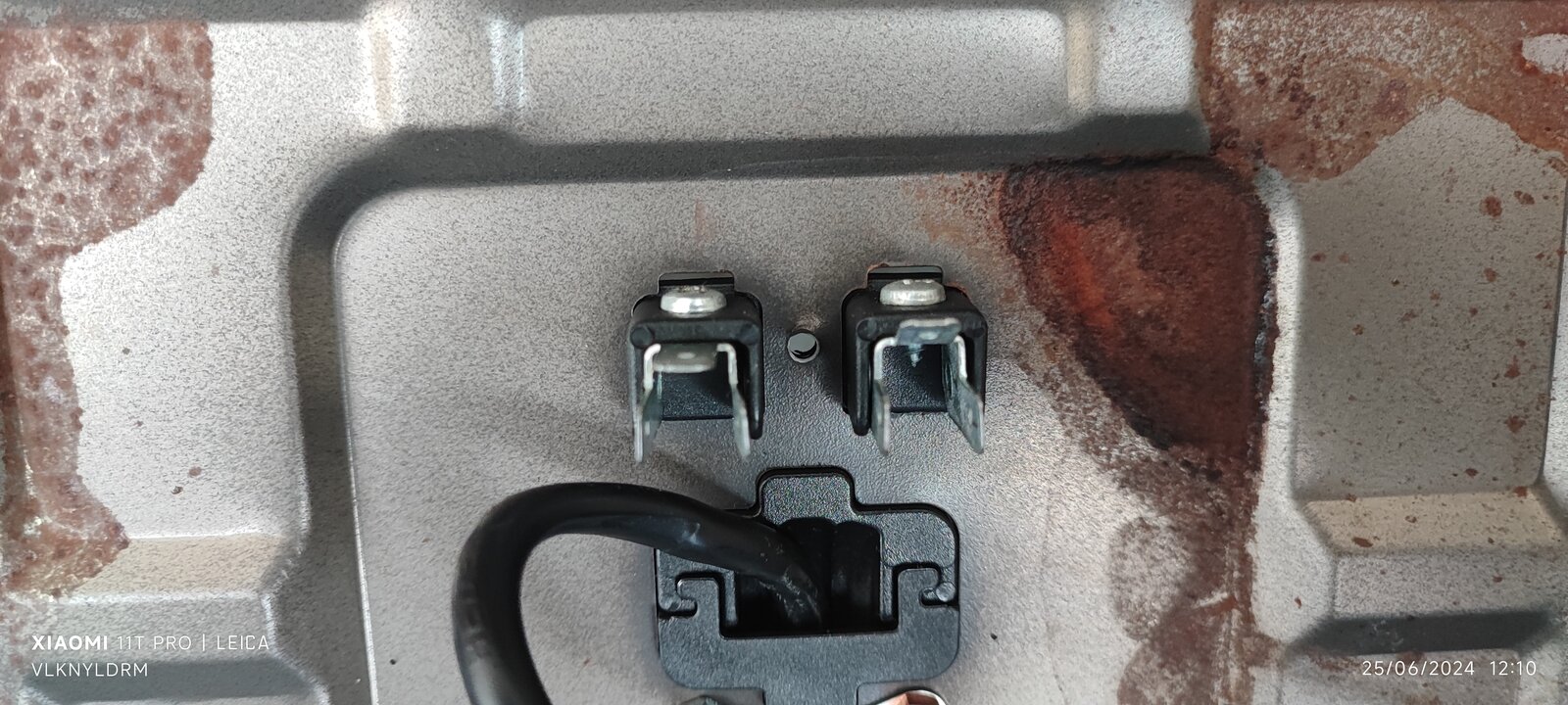

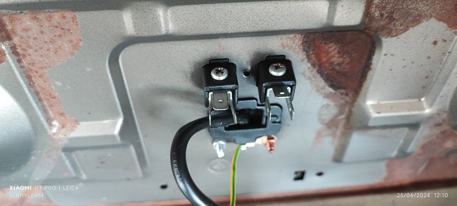

İyi günler değerli ustalarım setüstü ocak çok pislenmişti bizde içini acıp temizledik lakin sökerken fazla dikkat edemedim fotorafta cekmeyi ınuttum şimdi bir kere yanlış bağlantı yaptım bütün sigortalar attı doğru bağlantı yapamk için yardımcı olurmusunuz şimdiden teşekkürler

Elektrik sadece çakmak için mi? Gördüğüm kadarı ile elektrikli ocak yok.
Giriş kablosunu terminal kısmına irtibatlayin. Cakmaktan gelen kabloları da terminal kısmına bağlayın.
Eğer imkanınız varsa fişin girişine AKKOR FLAMANLİ AMPULU seri olacak şekilde bağlayın. Bir hata yapmışsaniz, ampul parlak bir şekilde yanarak hata yaptığınızı bildirir.
Hala işin içinden cikamiyorsaniz götürüp servisine muracat ediniz.

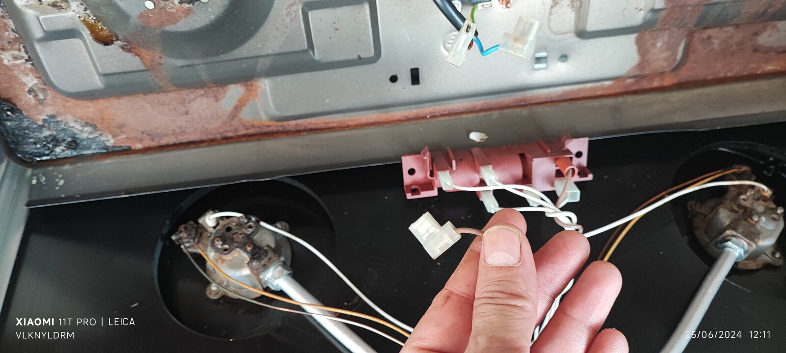

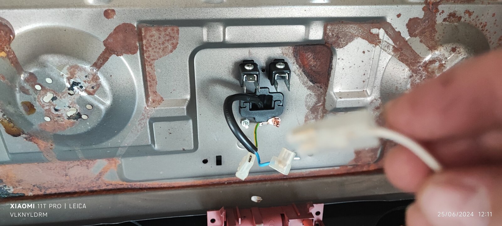

Evet sadece çakmak için ilk resmi büyüterek bakarsanız 2 tane soket üstlerinde yanlarda 2şer üste de 1 er adet giriş var eletirik kablosundan gelen kahve ve mavi kablo var ocağın içinden cıkan kahve ve beyaz var beyaz üstte idi ben 2 kahve kablo ile mavi kabloyu takacağım yeri karıştırmıştım kopmle bütün evin sigortası attı bir daha da ellemedim kople kabloyu söküp ocağı topladım normal çakmak ile yakarız artık yorum için teşekkürler
fişe takar takmaz mı attı çakmağı basınca mı
kaçak akımı mı attı normal sigorta mı
Fişi taktığımda bütün sigortalar attı yanlış bağlantı yaptığım için ana sigorta 25 ampermiş yandı elimde 35 amper vaefı onu taktım oçağında kobloyu komple iptal ettim tekrar yapmata cesaret edemedim 😁
Acil siğortayı sökmeniz . ( DİKKAT )
Yerine 2.5mm2 kablo için 16 A siğorta B tipi kaliteli marka takmanız .
Daireniz sonrası binada yangın çıkarma niyetinizmi var .
Kaçak akım rölesi ? durumu .

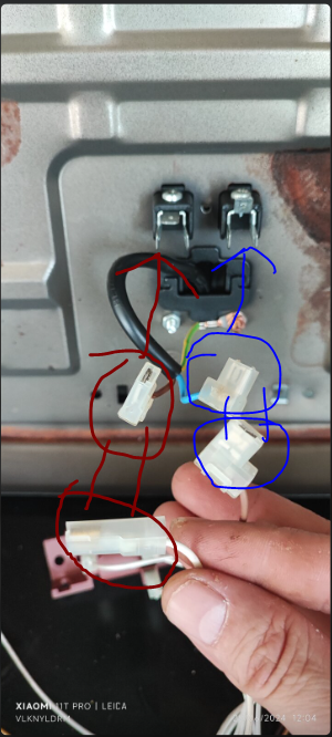

bu şekilde tak çalışırır
sen kahve ile maviyi aynı yere takmışsın yani fazla nötr çakışmış
prizde yanmadı mı taktıgında
