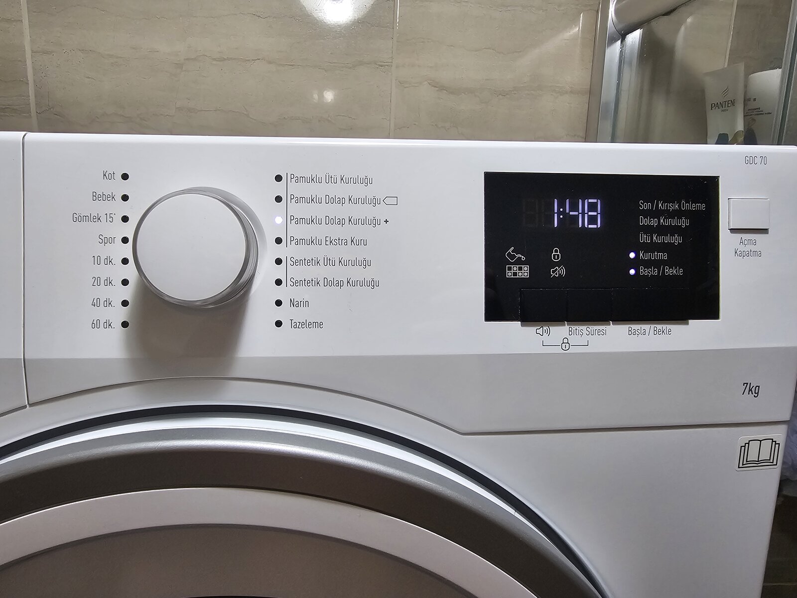

Merhaba arkadaşlar. Geçenlerde kurutma makinemin hiç ısınmadığını ama çalıştığını farkettim küçük bir orada hava almadan çalışıyordu. Servis çağırdık termik attığını söylediler düzeltilir gittiler. Ama bugün farkettim sadece bu modda makine normal çalışıyor, ısınıyor. Ama mesela ışık yanan yerin bir üstündeki modda makine yine çalışıyor ısınmıyor. Bu geçenki termik atma probleminden sonra acaba anakartta ısınma mı oldu? Bazı modlar çalışıyor bazıları çalışmaz hale mi geldi?

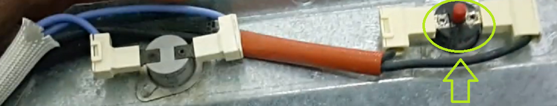

Servis tamiri için ne gibi işlem veya işlemler yaptı ?
Sadece termiği reset yapıp çalıştımı ? ( foto sağda ok işaretli yer )
Termiğin atma sebebi ?
Servis tarafından başka parça değişimi yapıldımı ?
Düşüncelerim ( Ntc rezistans arası iletişimi çeşitli proğramlara etkisi ? )
( Çamaşır kurutma makinası. proğramlarının ve diğer sistemin çalışma sistemini bilmiyorum )
Ntc değiştimi ?
Ntc değişti ise .
Bu çamaşır kurutma makinası ürünün orj ntcnin değerinde yeni ntc takılmamış olabilir .

Makinenizin kapağını açın ve tambur plastiğindeki ''nem sensörünü'' silin.Düzelmez ise nem sensörünü yenisi ile değiştirin.(Ntc)
***Kav filtresinin arka yüzeyinde ve tambura yakın mesafededir.
Makine markası yazmadığınız için resimle gösteremedim.

Ürünümün markası grundig gdc70. Makineyi biraz daha kullandıktan sonra cevap vermek istedim. program farketmeksizin bazen ısınmıyor. Bazen ısınıyor. Kapa aç yapa yapa arada bi ısınıyor makine. Termik atma nedeni çok büyük ihtimal ile aşırı ısınma. Oda küçük kapısı kapalı. Ntcyi birkaç defa sildik hala aynı. Yarın birilerini çağıracağız bakalım.
