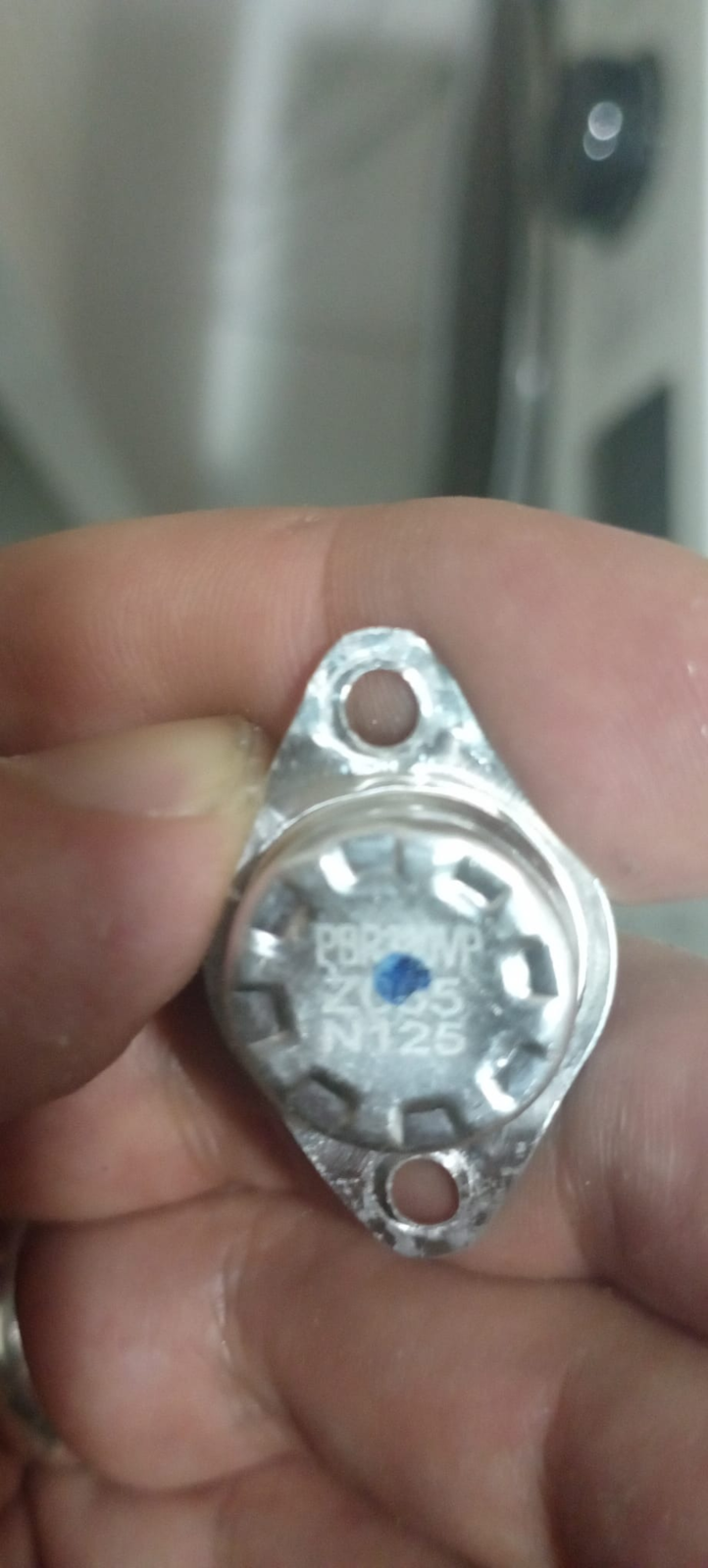

Samsung Çamaşır ve Kurutma 2'si bir arada makinem var.
Kurutma özelliğini devreye aldığımda ısıtma yapmamakta ve hata vermektedir.

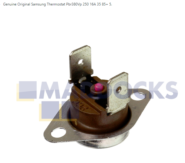

Servis daha önce gelip termik / termostat isimli parçası değiştirmiştiki kronik bozulan bir parça.
pbr380vp isimli parçaya benzer yerli sitelerde birçok termik mevcut fakat
butonlu ve normalde kapalı mod v.b bilgim olmadığı için sizlere danışmak istedim. Kurutma makinesi için hangi tarz termostat almak gereklidir.
KSD301,KSD9700 gibi arama yapın.Üstün-
de sıcaklık derecesi vardır,oradan seçin.
70-80-90 °C gibi seçin.NC tip olması ge-
rekir.Yanlış görmedimse,85°C gibi.

@sami inci
üzerinden çıkan termikde N125 yazmakta.
bütün kılavuzu okudum koca firma güvenli referans aralığı belirtmemiş ,
N125 yazan termik , teknik olarak 125 Derecede elektriği kesiyorsa hangi akla mantık orjnal samsung servisi bu gelip takıyor ? anlamış değilim.
çok tşk ederim verdiğiniz bilgiler için,
reset butonlu termostatlarda, butonun konumu ne anlamı gelmektedir sayın ustalar.
