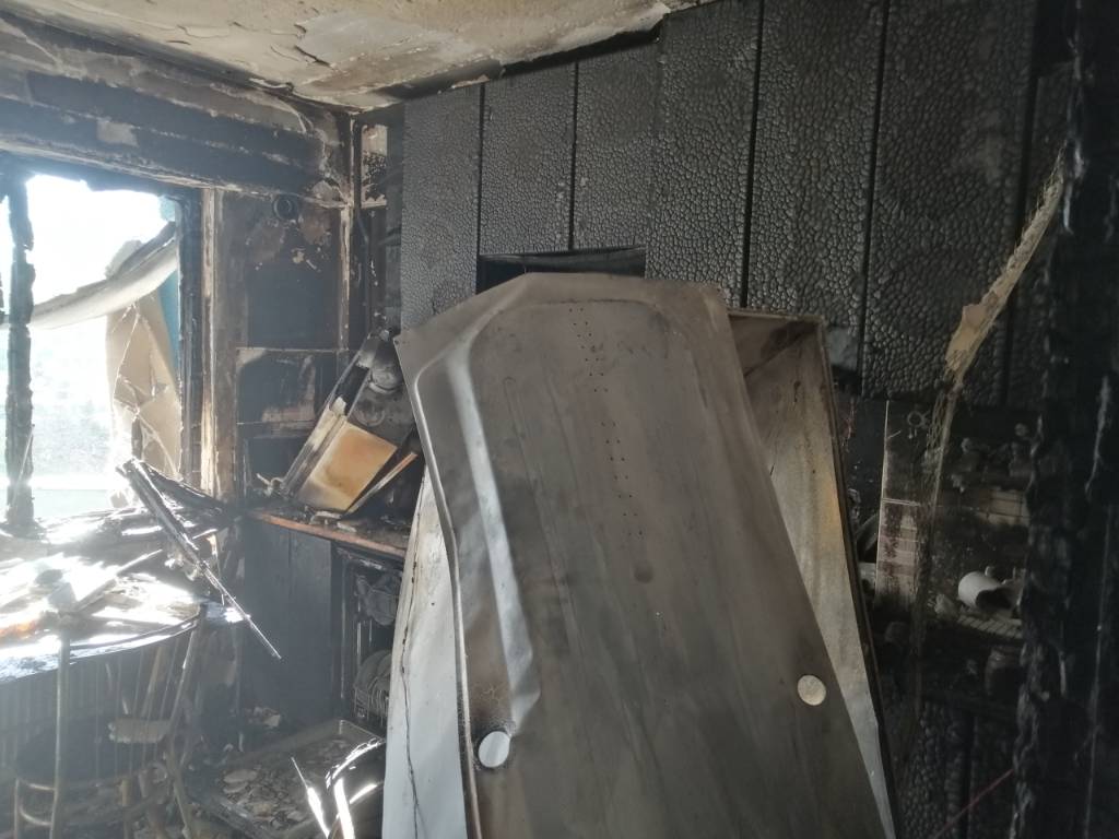

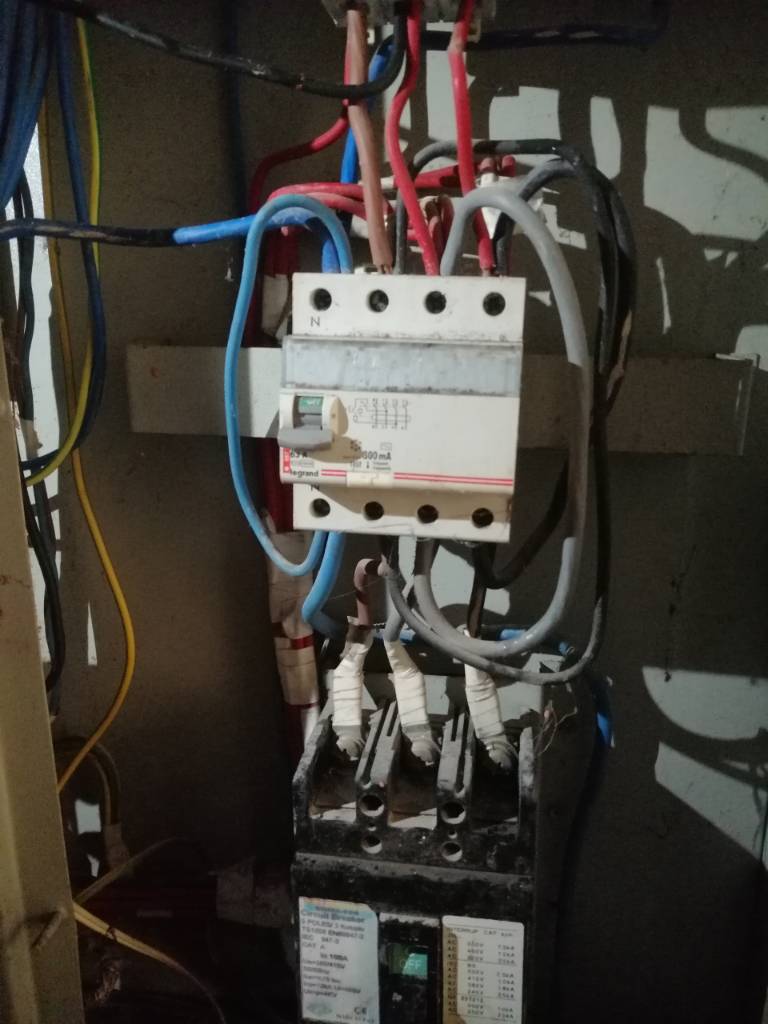

Gecen günlerde arkadaşımız bir apartmanın alt katındaki dükkan aboneliği için Sayac montajı ve bağlantısını yapmak için ana tmş'yi indiriyor çalışmaya başlıyor.
Faz kablosunu bağlıyor buraya kadar sıkıntı yok fakat nötr kablosunu bağlamak için nötr klemensini gevsetip nötrü sistemden ayırmasıyla olanlar oluyor.

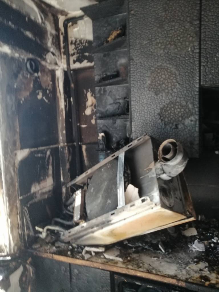

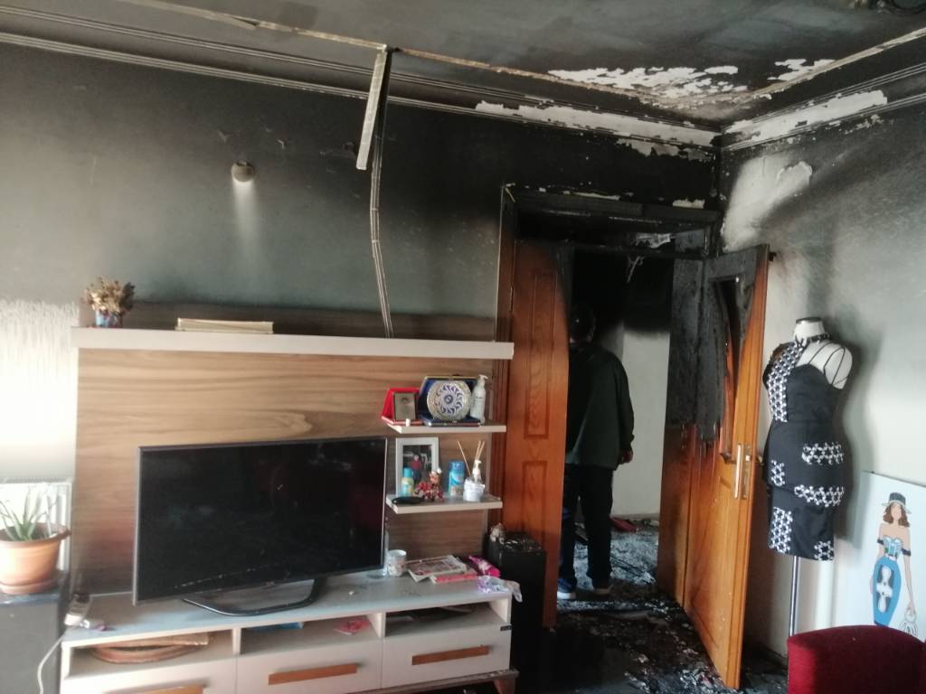

8 dairede elektronik arızalar (TV-kombi-buzdolabı vs)
Diğer dairede resimde görüldüğü gibi.
Sorun ;
Nötr kopması
Ana tmş açık olduğu halde 2 Faz DİREK geçiş sağlıyormuş...
Çok şükür can kaybı olmadı.
Yalnız tmşnin inik haldeyken iki fazı geçirmesi bana çok ilginç geldi. Acaba iki kontak yapışmış mıydı? O yüzden mi geçiriyordu acaba? Yoksa benim bildiğim tmş inik haldeyken üç fazı da kesmesi lazım.
Doğada hükmettiğimiz en büyük güç elektrik ve bu ülkede malesef elektriğin gücünü ve tehlikesini kavrayamayan ama mesleği sözde elektrikçi olan insanlar var. Gerçekten TMŞ'yi shortlamak için akıl sağlığının yerinde olmaması gerekiyor artık kim yaptıysa. Söylenecek fazla söz yok, arkadaşınıza ve mağdur vatandaşlarımıza geçmiş olsun demekten başka.
Ayrıca fotoğrafları paylaşarak değerli meslektaşlarımızı uyardığınız için teşekkürler. Ne kadar kesici açtığımızı düşünsek de üzerinde çalıştığımız sistemin amatörce yapılmış olduğunu düşünmemiz şart artık günümüz koşullarında. Son olarak da sahada çalışan meslektaşlarımıza devrelerini kestikten sonra bir kelepçe multimetreyle fazların cansız olduğunu kontrol etmelerini tavsiye ederim bu tür hadiselere karşı tedbir almak amacıyla.
