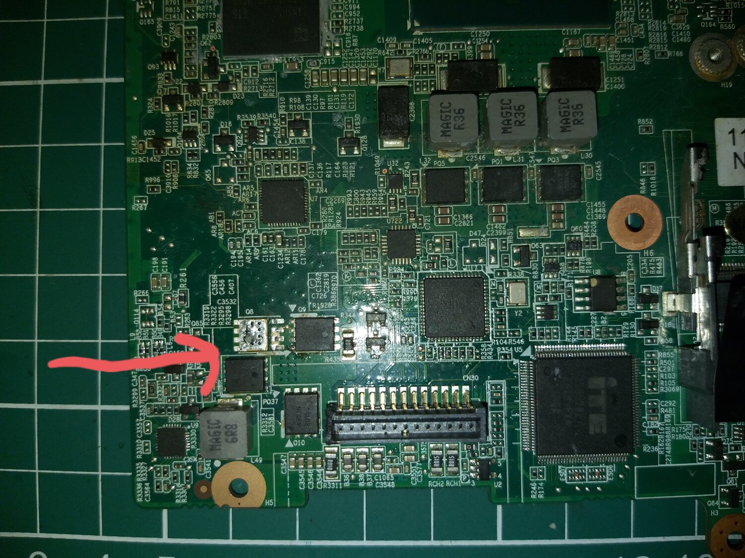

Arkadaşlar herkese merhaba.
Bugün elime monster abra 13.4 laptop ulaştı.
Anakartta hiçbirşey takılı değilken bile start almıyor.
Resimde görünen anakartın sol alt tarafında bulunan alanda, güç kablosu takılıyken kısa devre oluyor ve adaptörden gelen 19 volt kesiliyor. Birinci sorum, bu bölge hangi bileşenle ilgilidir?
Denemelerim sonucu işaretlediğim alandaki n kanal enhancement mosfeti karttan ayırınca ısınma kesiliyor ve 19 volt adaptörden karta ulaşıyor, ancak iki şekilde de start yok.
Arkadaşlar 24 saati aşkın süredir bununla uğraşıyorum lütfen bir bilen akıl bana yardımcı olabilir mi?
Bu arada mosfeti çalışan bir anakarttan söktüğüm mosfetle değiştirdim, sonuç gene aynı start almıyor mosfet ısınıyor ve adaptörden 19 volt girişi kesiliyor. Teşekkür ederim
