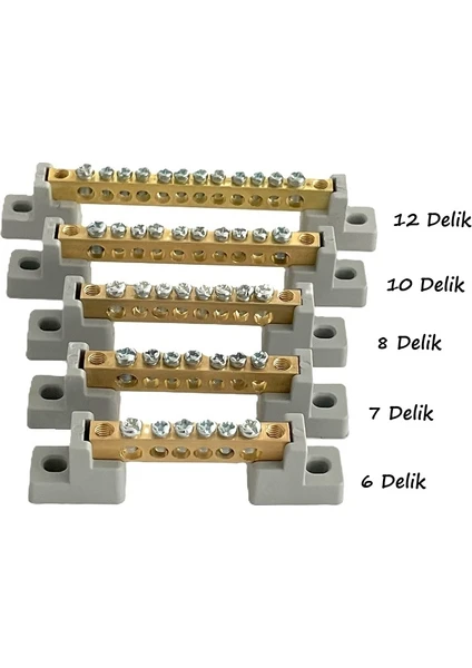

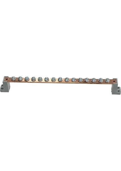

Nötr barası ve topraklama barası eski evler vb panolarında pek görmüyorum. Benim ve ailemin evlerinde de durum böyle. Nötr ve topraklama hatları bir arada burularak birleştirilmiş.
Bunun pratikteki dezavantajı hatlarda değişiklik yapıldığında ortaya çıkıyor. Bununla beraber görüntü çirkinliği cabası.
Bara kullanmak yerine kabloları sıkarak birleştirmenin teknik sakıncaları nelerdir? Yönetmeliklerde buna izin verilir mi?
İnternetten baraları araştırdım. Pirinç ve bakır olanlar var.
Bilgili üyelerden bara kullanımı hakkında bizleri bilgilendirmelerini rica ediyorum.

Diğer evde bahçe de var, depolar var. Su motorları vs var. Panosu da büyük haliyle. Bu panoyu düzenlemek istiyorum. Toprak ve nötr hatlar burularak yapılmış. Bunları bara kullanarak düzenleyeceğim. Bakır-pirinç bara farkını merak ediyorum. Toprak için kesin bakır olmalı gibi geliyor bana.
