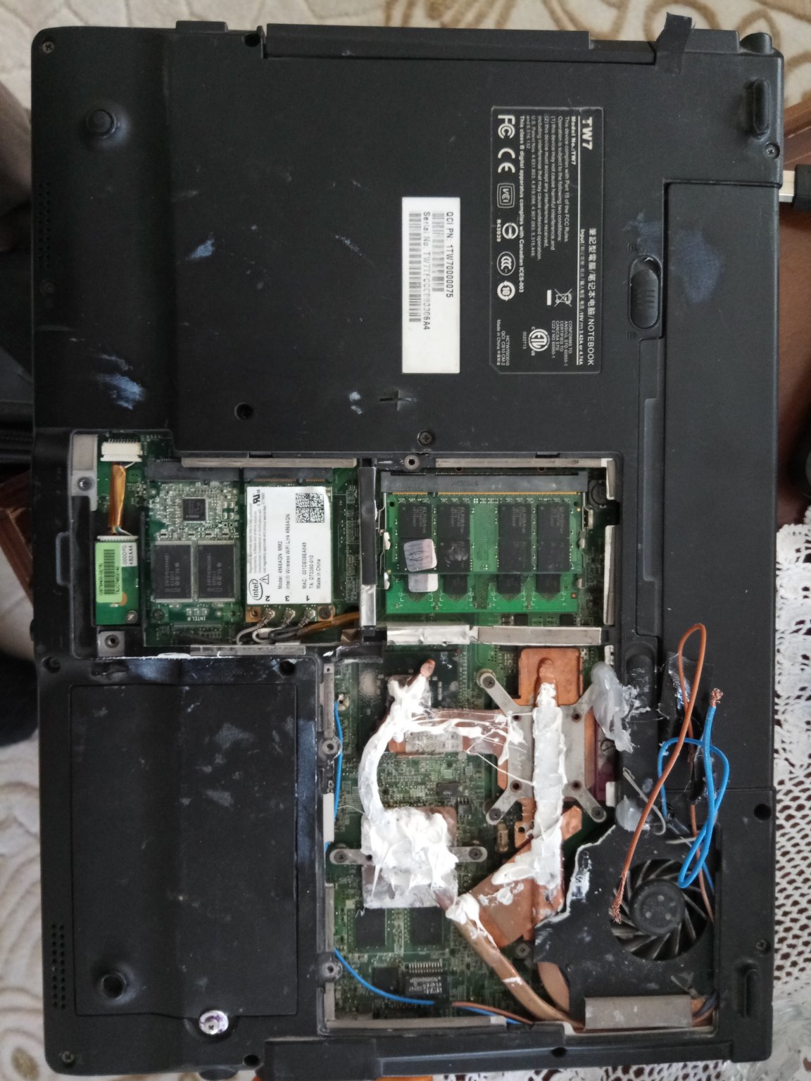

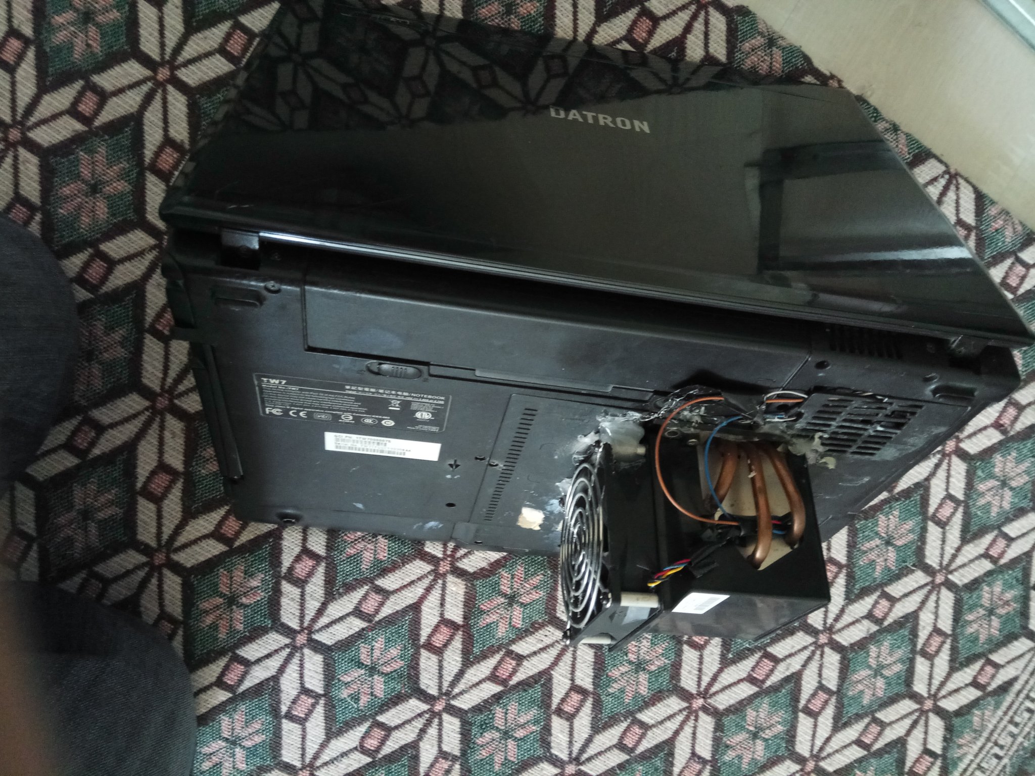

Evet başlıkta da yazdığım gibi (Laptop to Desktop) Gpu su bozulan laptobum da ekranda hata oluştu. Bende (2.4 çift çekirdek 3Gb Ram 256 Mb DDR2 Ekran kartı) bu bilgisayarı parçaladığım da kaybı fazla olacağı için ilk önce tamir ettim.
1.Adım: Tamiri: Alt kapağı açıp Gpu nun bulunduğu bakır ve fan bağlı olan soğutma sempantin hattını vidalarını açtığınızda sökebilirsiniz. Gpu nun üzerine saç kurutma * makinası veya sıcak hava üfleme makinası ile 300-400 derecelik bir ısı ile çok fazla hava üflememek şartıyla (aşırı yüksek hava tüm malzemeleri uçurarak laptobun çöp olmasına sebep olabilir) 30-40 saniye kadar gpu ve altında soğuk lehime dönüşmüş ayaklarının ısınıp karta tutunmasından sonra ısıtmayı durdurup soğumasını bekleyin.
* Saç kurutma makinası kullananlara tavsiye : Kurutma makinasının emişini,arka tarafını elle kapatıp açarak ve devamlı kapalı tutup az hava bırakarak hem ısıyı yükseltip hemde istenilen düşük hava üfleme sağlanmış olur. Çok kapatırsanız makinanın termostatı açar ve ancak 2-5 dakika bekleyince yeniden çalışır.

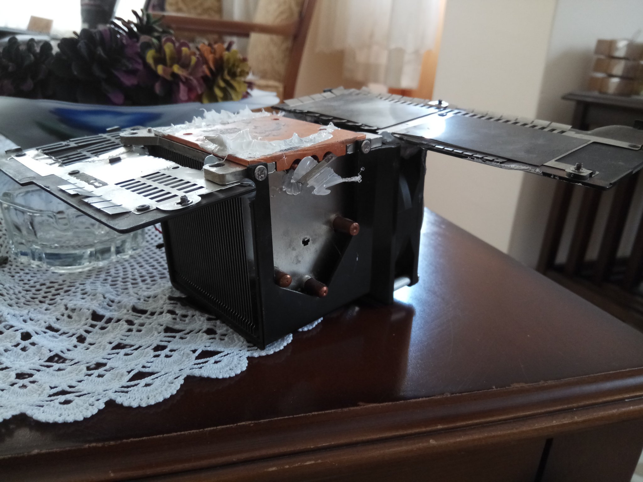

2.Adım: Önce Gpu ve işlemcinizin üstüne termal macunu sürmeniz gerekir. Sempantini söktügünüzde altında eski kuru macunun tamamını temizledikten sonra yenisini işlemci ve gpu nuzun üstüne sürüp sempantin ve boru hattını tekrar kapatın.

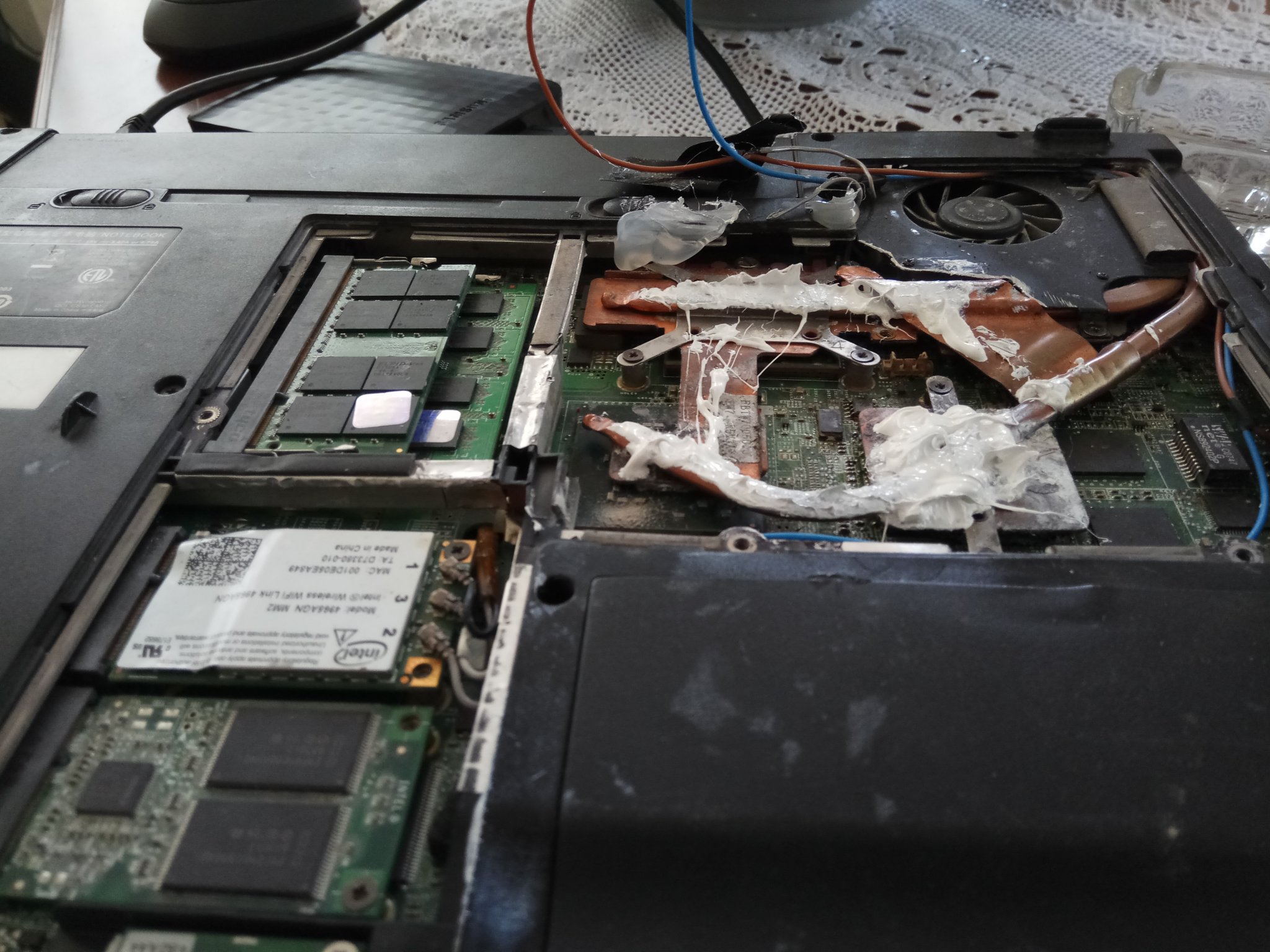

3.Adım: Laptobunuzun altına Gpu nuzun ve soğutma fanı borularının üzerine denk gelebilecek bir masa üstü bilgisayar soğutma fanının buraya dikkat soğutma yüzeyinin bol termal macun ile kaplanılarak boru ve Gpu üzerindeki ısı sempantine ulaşmadığı için buradan bilgisayar soğutma fanı sempantini ile alınarak soğutma fanının laptobun üzerinden usb lerden veya ben anakart üzerin de 5volt hatlarından lehim yaparak aldım. Hangisi size uygun ise 5volt temin edip bilgisayar soğutma fanı sempantinini de bu şekilde soğutarak laptop Gpu nuzun tekrar bozulmasının önüne geçebiliyorsunuz.
4.Adım : Ben fanı latop un altına ilk önce Gpu üzerine temasının kapağın önleyemiyeceği şelilde kapağı kestim.Sonra kapağı yine tekrar yerine vidalayarak kapattım. Bana böylece gpu üzerinde bilgisayar soğutucusunu bağlayabileceğim koca bir delik açılmış oldu. Bende bilgisayar soğutucusunun gpu temasını sağladıktan sonra kapağın kesilmemiş kısımlarından silikonlayarak sıcak silikon yardımıyla kapağa tutturdum.

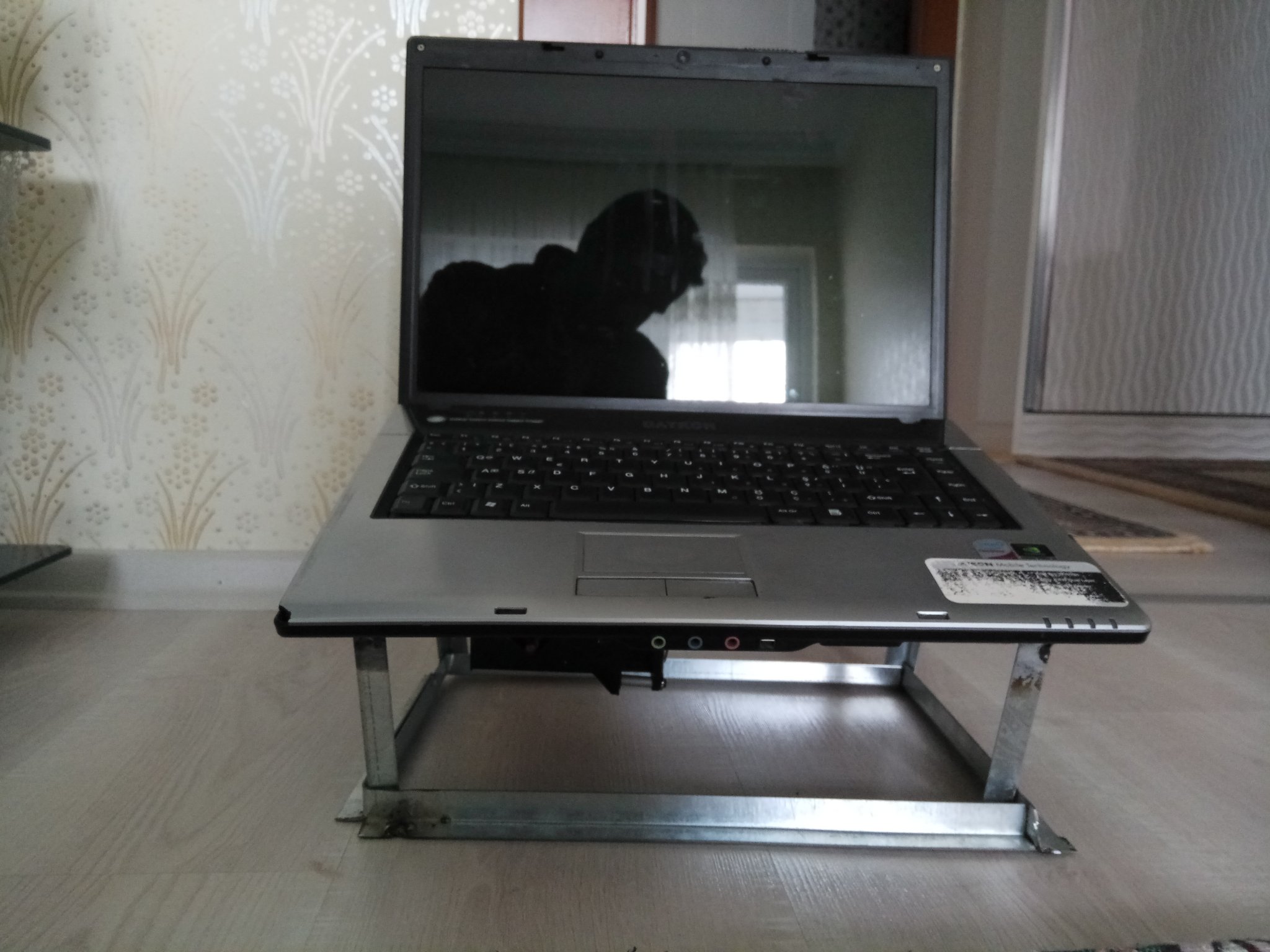

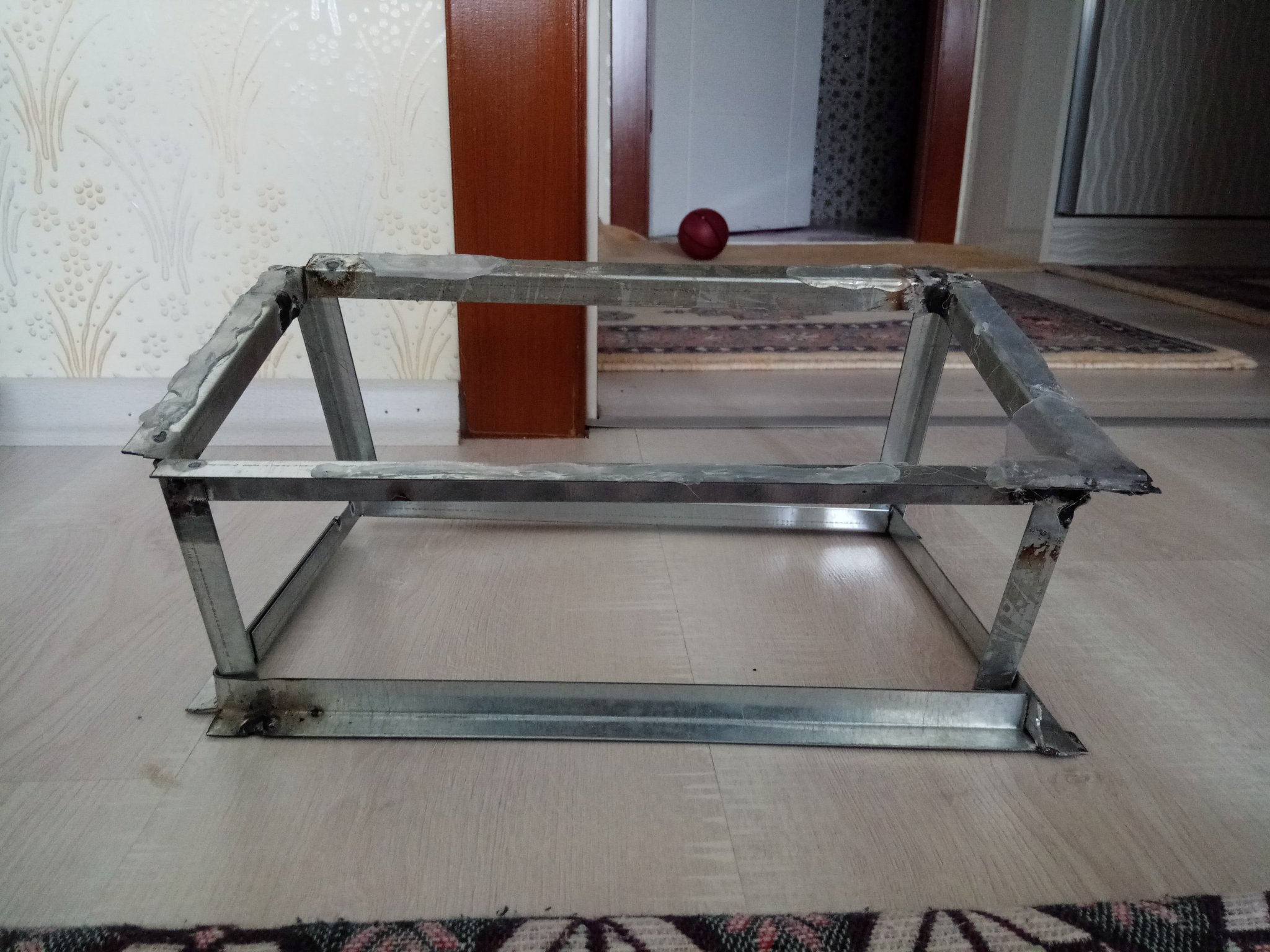

5.Adım: Veee artık laptobunuz artık düz duramıyor geçmiş olsuuun. :)) . Evet altta koca bir fan bende laptobun altına ince bir çerceve yaptım. Ona 4 ayak bağlayıp tekrar onun altınada bir çerçeve yaptım. Ve yeniden düz durubilecek hale getirdim.
Öncesinde laptubum gpu arızalandığında 10-15 kısaldı 1-2 güne indi. arıza gerçekleştiğinde saç kurrtma ile ısıtıp yeniden çalıştırabiliyordum. Süre kısalınca önce yenisini aldım sonra da bu işlemi gerçekleştirdim ve şimdi 1- 2 aydır yeğenlerim kullanıyor henüz bir sorun yok. İleri de fotoğrafta paylaşırım.
