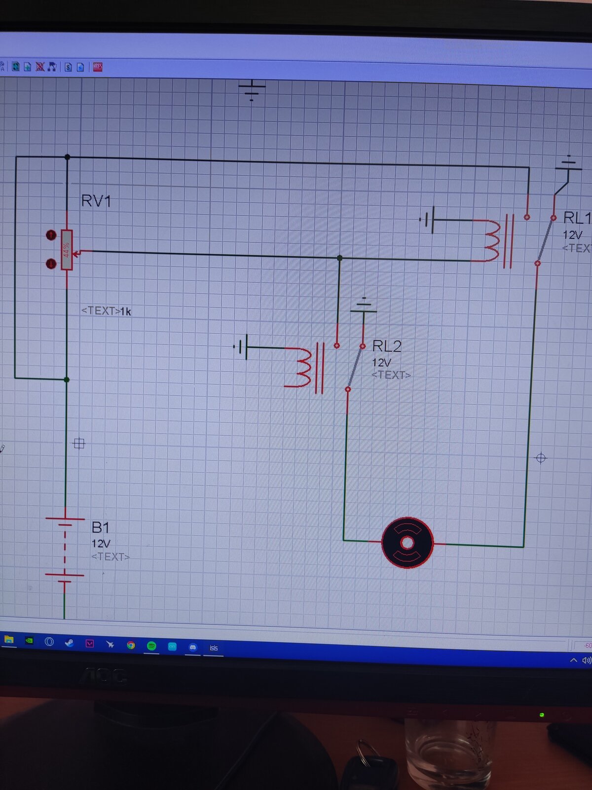

dc motora ileri geri şeklin de yön vermemiz gerekiyor switch e bastığımızda ldr basmadığımızda pot motoru kontrol edicek yardım eder misiniz
İlk önce pot ile kontrol sağlamaya çalıştım fakat şu boşta kalan uçla sıkıntım var boşta kalan ucu bağladığım da ya motor duruyor ya da tek yön hareket ediyor Doğru mu Gidiyorum Yanlış mı Bilmiyorum

İlk önce şunu yapın diye gelmek yerine yapamadığını getiren bir öğrenci olarak seni tebrik ediyorum . İnşallah derslerinde çok başarılı olursun . Programa aşina olmadığım için soruyorum , çizimde gösterilen pot ise ldr nerde , eğer ldr ise pot nerede ? Sanki eksiklik var gibi çizimde.

Teşekkür ediyorum çizimde ldr bulunmamakta ilk önce pot ile denemeler yaptım pot olsaydı ldr yi entegre edicektşm
RV1 'in üst ve alt ucu birbirine bağlanmış. Yani iki ucu da aynı potansiyelde. Bu durumda pot üzerinde gerilim oluşmayacağından ayar ucu bir işe yaramaz.
Üst ucu bir yere bağlamadan boş bırakabilirsin.

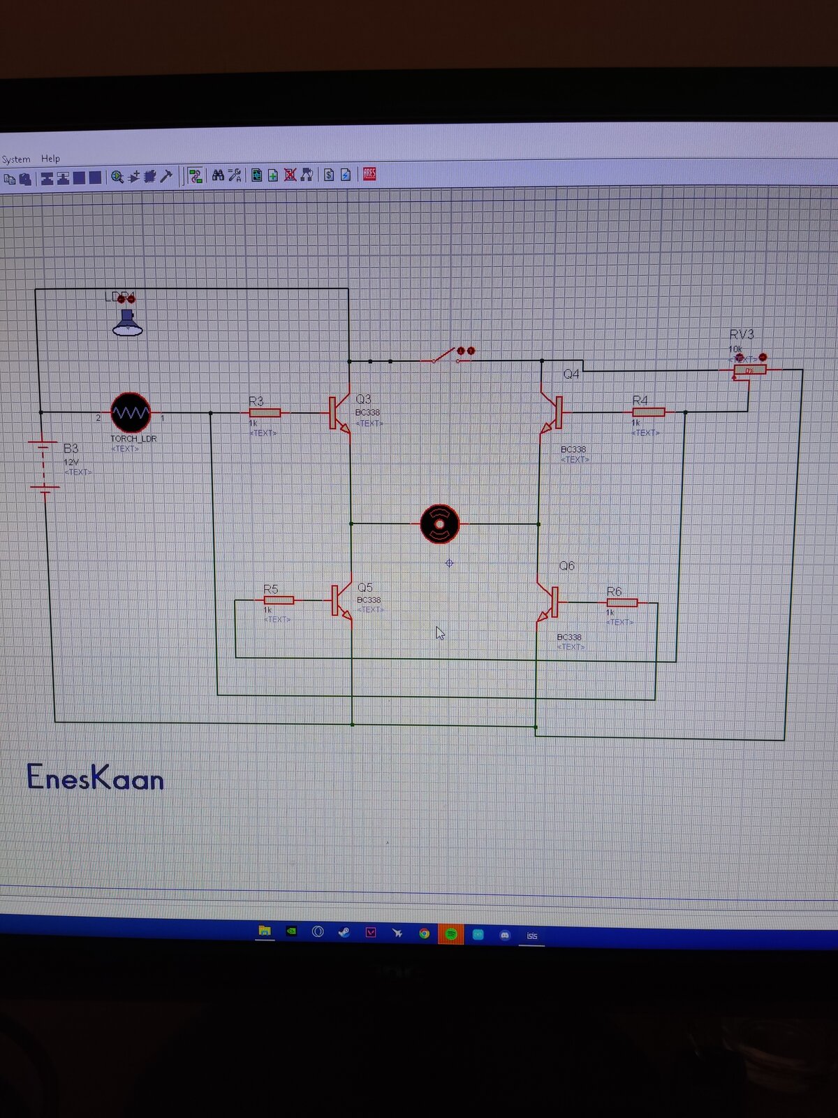

İlk resimde ki yolun beni zorlayacağını düşündüğümden yeni bir yol deniyorum
Bu yolda switch iletken halde ve ldr üzerinde ışık kaynağı olduğun da potansiyometre ile oynadığım da motor yönünü değiştirebiliyorum ama geriye tek bişi kalıyor switch iletken durum da olmadığın da motor yönünü ldr ile ayarlamak bunun üzerine çalışıyorum bu konu üzerine yardım edebilir misiniz?

Çizim dosyasını buraya ekleyebilir misiniz?
Dosya hata veriyor. Açılmıyor. Timestamp vb... Anlamlandıramadım.
