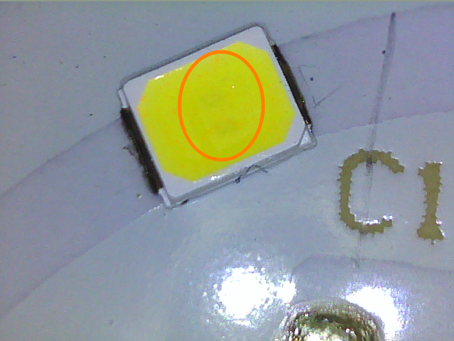

Merhaba, arkadaşım bir led ampul almış ve takmaya çalışırken nasıl becerdiyse duy kısmından kırmış.
Her neyse, ben de bari içindeki ledleri kurtarayım dedim ama bunlar 3.7V verince yanmıyor. Nerede hata yapıyorum?
2835 SMD ledlerden bahsediyorum, elimde bunlardan çok sayıda var aslında, acaba bu ampullerde kullanılanlar farklı bir voltajla mı çalışıyor?
Led cipler biliyorsunuz ''light emisyon diode'' isık yayan diyotdur. Dolayısyla mutimetrenin diyot ölçme kademesini kullanarak ölçebilirsiniz. Ya da güç kaynağınız varsa 3 v. başlayarak gerilimi artırır deneyerek bulursunuz.
Bu tip lambalarda tek çipli led kullanılmakla
birlikte 3-6 veya daha fazla çipli ledler kullanılıyor.
6 çipli ledin bir tanesi yaklaşık 17V da yanıyor.
Bu gibi durumlarda ölçü aleti bir işe yaramıyor.
20mA sabit akım veren bir devre ile bunların
kontrol edilmeleri daha sağlıklı olur.

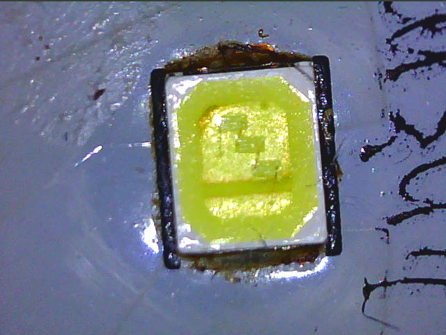

Multimetre denedim herhangi bir okuma yapmıyor. Ledin kendisi de tek çipli gibi görünüyor ama 2835 formunda çok çipli LED üretilebiliyorsa bilmiyorum. Elimde ayarlı güç kaynağı yok, seri bağlı iki 18650 ile ve 12v adaptörle de denedim ama hiçbir şekilde ışık vermedi.
Yanıtlarınız için teşekkür ederim.
İşaretlediğim alanda iki karaltı blok var. Her blok
içinde üç led var.
Bunda da üç led ve üç blok var.
