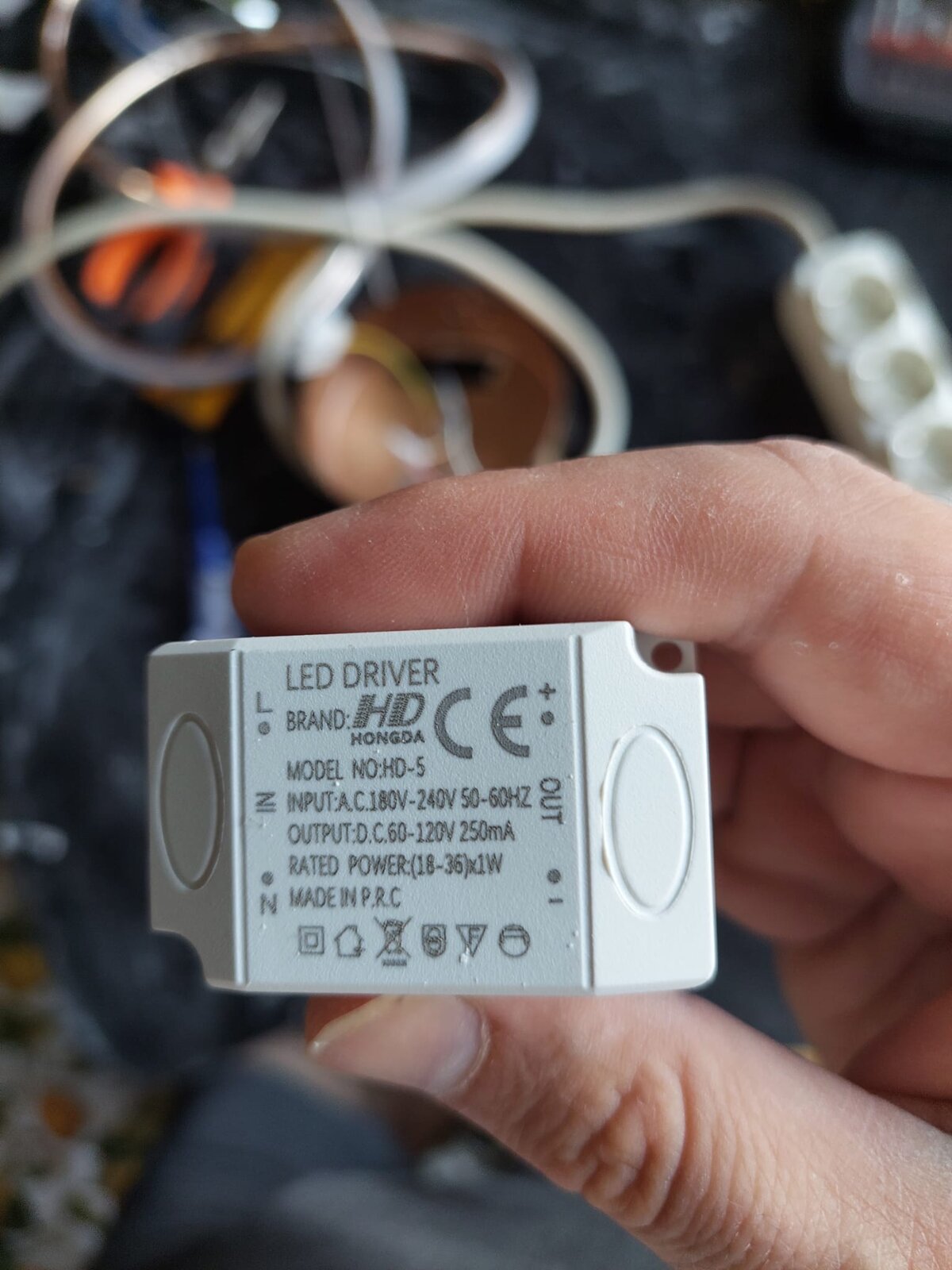

Arkadaşlar resimdeki 36 W avizenin montajını yapmaya çalışıyorum.Tavandan gelen üç kablo var renkleri sarı-kahverengi ve siyah.Led avizenin driverından çıkan iki kablo var. Avizenin led driverının faz kısmından çıkan kabloyu tavandan gelen kahverengi kabloya bağladım. (Enerjili kablo) diğer kabloyu da sarı kabloya taktım. Avize çalışmadı. Aynı bağlantıyı seri lamba ile yaptığımda çalışmıştı. Anahtar olarak komütatör anahtar kullanılmış. Sorunu nasıl çözebilirim.Yardımcı olursanız sevinirim.

Tavandan gelen üç kablodan biri nötr diğerleri anahtar marifetiyle fazdır. Siz drivere nötr bağlamadınız büyük ihtimal.
Avizeyi takmadan önce seri lamba ile kontrol ettim sarı kablo ve kahverengi kabloyu bağlayarak. O zaman lamba yanmıştı. Anahtarı kontrol ettiğimde kapalı konumda iken sarı kabloda enerji var. Dediğiniz gibi nötrü bağlamamış olabilirim. Birkaç kombinasyon daha deneyeceğim. Driver'a zarar vermiş de olabilirim.
Trafoya fiş yapın dışarıdan prizde deneme !!!

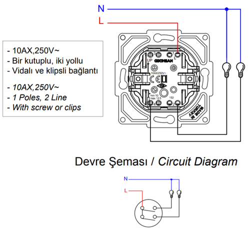

Komütatör anahtarı tekli , ikili veya çeşitli versiyonlarda açma kapama .
Dİğer .
Bu videyodan çözümleme yapmanız .
