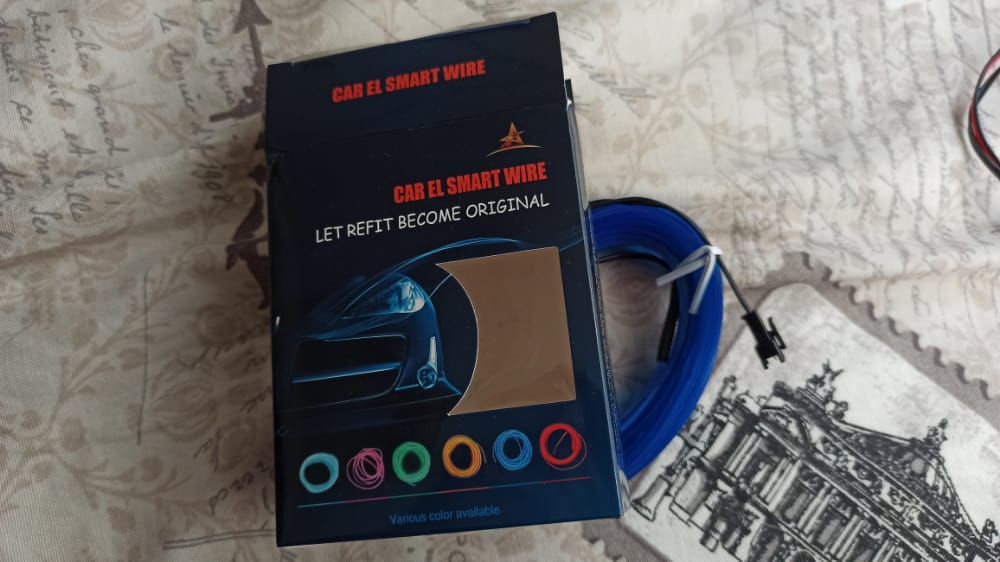

Merhaba arkadaşlar elektirik hakkında pek bilgim yok, fakat aracıma led ambiyans ışıklandırması yapmak istiyorum, internetten şöyle bşy aldım 5m neon led 12 v çalışıyor fakat ben ek olarak potansiyometre bağlamak istiyorum led şiddediti ayarlamak için direk potansiyometre bağlanılarak yapılıyor sanırdım öyle değilmiş :) mosfet bağlanması gerekiyormuş mosfet seçimim nasıl olmalı kaçlık almalıyım bide potansiyometre kaçlık almalıyım yardımcı olabilirmisiniz
Araç içi atmosfer ambiyans led neon rgb ? kontrollu

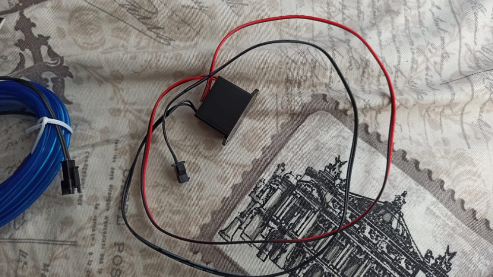

EL WIRE denen bir malzeme. İçinde ince
bir tel. Üzeri özel beyaz bir kaplama. Yine
metal bir tel ve en üstte renkli plastik.
110V - 1KHz gibi bir gerilimle çalışıyor.
Otomobiller için hazır kitler var. Ayrıca
istenilen uzunlukta alınabiliyor. Hazır
sürücüleri olduğu gibi kendiniz de
yapabiliyorsunuz.
