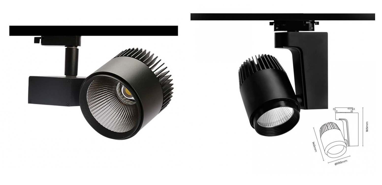

Ustalarım bir sorunum var ve beni aşıyor, mağaza da ray spotlar var trifaze fakat mono bağlı sorun yok en fazlasında 10 adet 40w spot var ama sıkıntı şu ki 5 mt rayda 6 spot var ilk 3 yanıyor 4. yanmamaya başlıyor, ertesi gün başka bir rayda 10 spot var 8. sönüyor diğerleri sağlam, bağlantılar doğru! nötr sağlam! başka ne gibi sorun olabilir bakmam gereken? Mağaza zincir mağaza spot driver lar her zamanki driver kaliteli!

gerilim düşümü olabilirmi.
driverler ısınıyor mu?
Ustam aşırı bir ısınma yok!

Yani 4 spot olan bir ray linye müstakil 3*2,5 pano uzaklığı max15mt???
arkadaş böyle durumlarda aklımıza ya driver yada hatalı bağlantı gelir. eminiz ki sen hatalı bağlantı yapmadın. burada yapacağın şey led söndüğünde elektriğini kontrol etmek olacaktır. driver istediğin kadar iyi de, üretici firma her zaman sınırda driver koyar pakete.

ilk kurulum sorun mu ? , sonradan mı oluştu .?
bu alt foto ürün mü ? driveri içince 220 volt ile çalışır . normal lamba gibi sayılabilir . ( driveri içinde )
Raylardaki baralar zaman içinde gevşemiş olabilir,söküp takma ile düzeliyormu spotların yanması,ya da spotlardaki kontaklar gevşeyebilir,sönen spotları dışarıda denedinizmi?

Trifaze raydaki spotlarda uygun fazda çalışması için bir seçme anahtarı olur onu çevirip denedinizmi(monofaze bağlansada).

Ray üzerinde örneğin 6 spottan biri arızalanıyor diğerleri sorunsuz ise hata spotta aranır ancak rayların metal bası bar yüzeylerini korozyon karşı kontrol etmekte yarar var.
