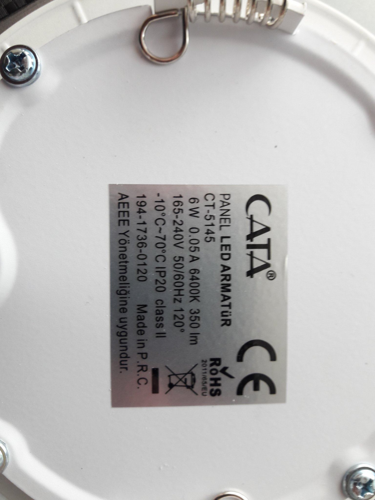

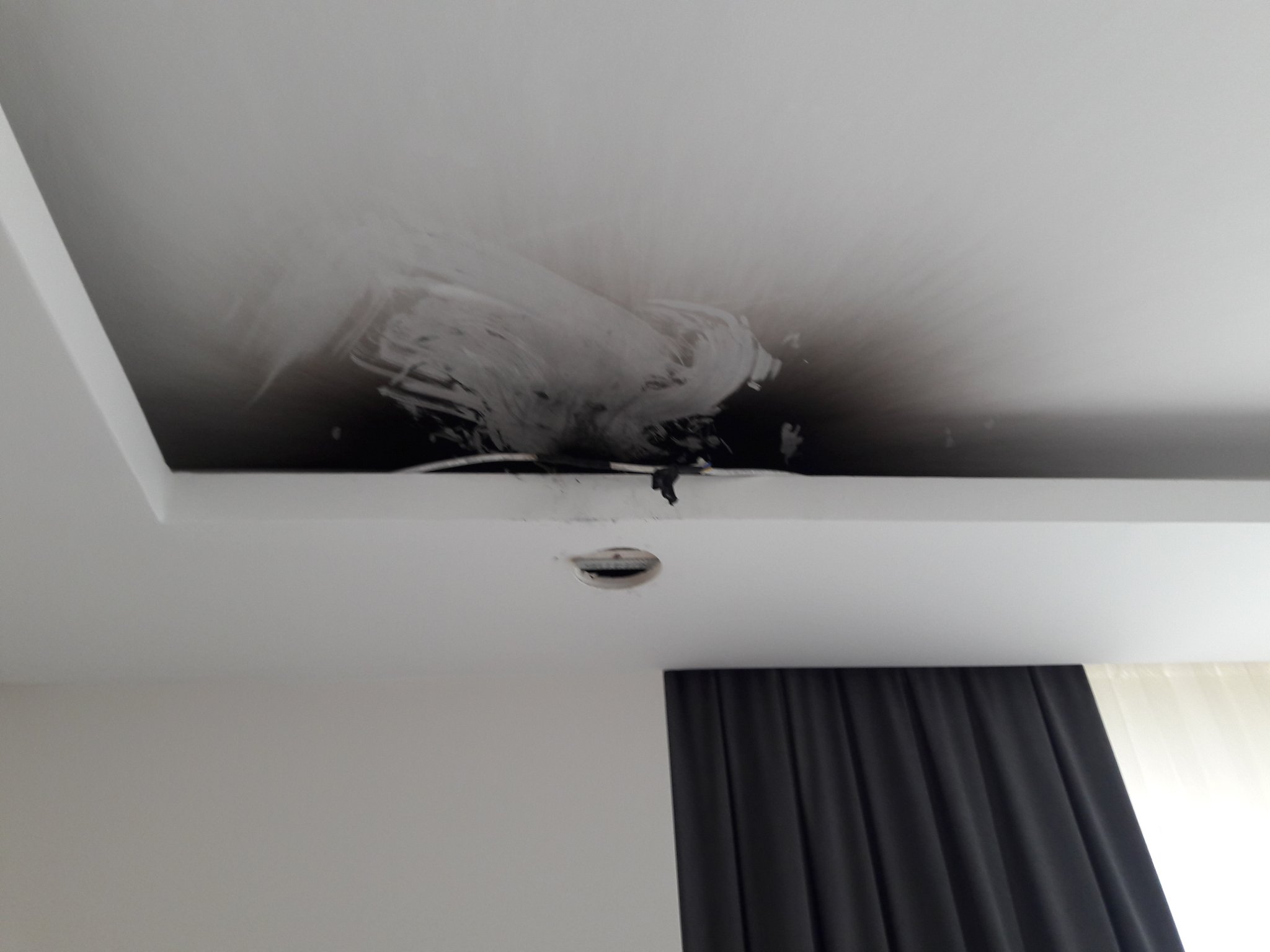

Dün akşam salondaki led spotun trafo ile spot arasındaki kablosu içten yanmaya başlayarak duman çıkardı. 12v luk kısım olduğu için sigorta da atmadı. Kabloda herhangi bir ezilme de yok. Neden böyle birşey olmuş olabilir. Alçıpanın üst kağıt kısmını da bir miktar yakmış. Salonda 20 tane spot var. Beni tedirgin etti doğrusu. Spotlar cata 5145 6wattlık.
Olay sonrası tavanın durumu

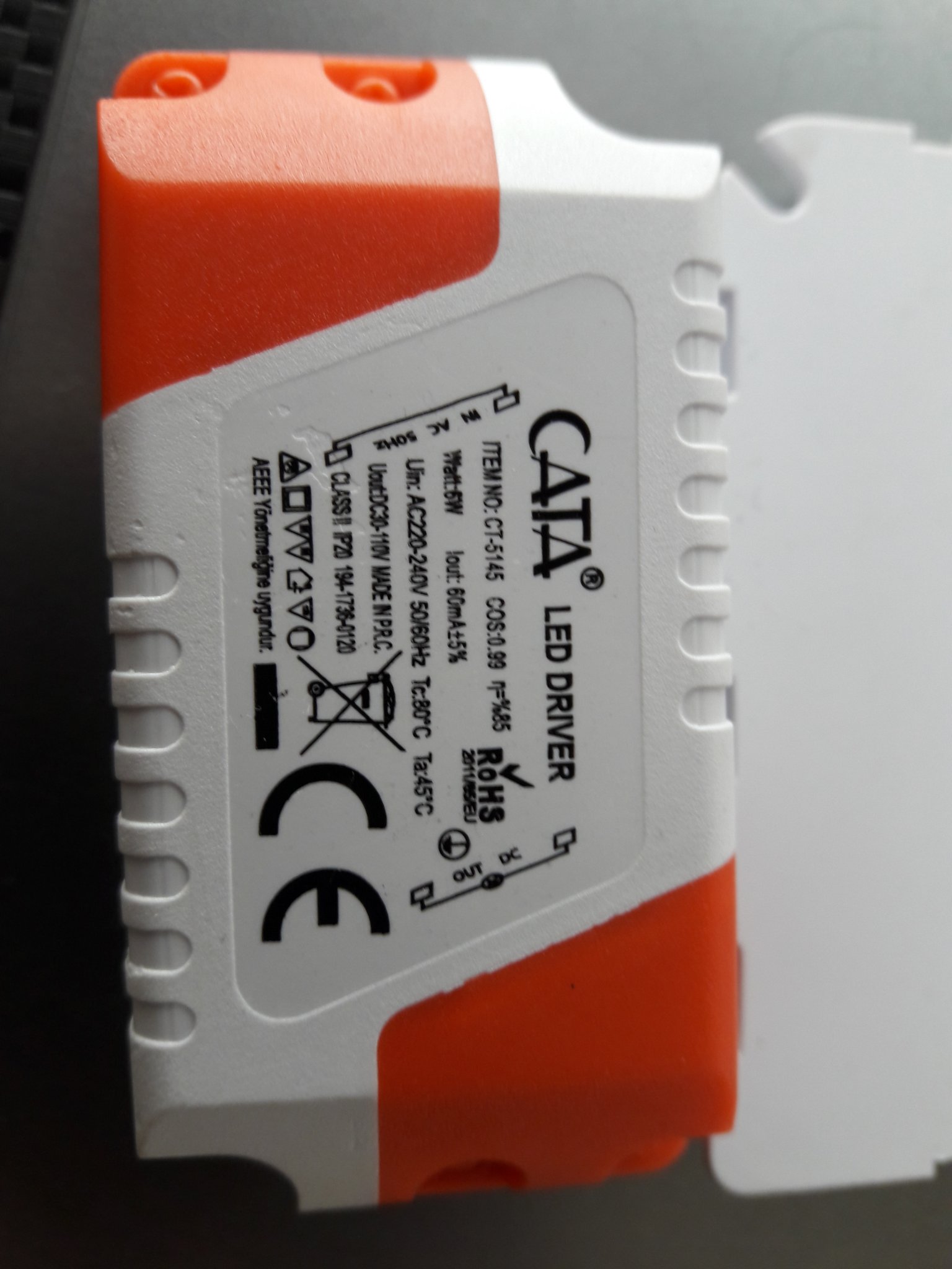

Patlayan trafo devresi kutusu ve kısa devre yapan led spot. (Patlayan devre ve lambayı garantiden gönderdim fotoğraf çekmeyi unutmuşum. bunlar yenileri)

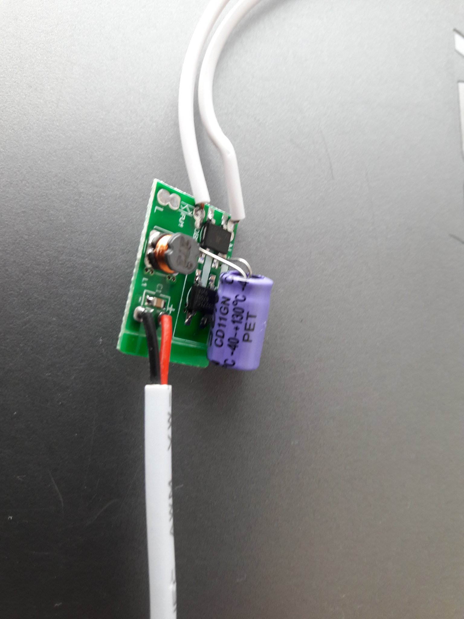

50 kuruş büyüklüğünde devre böyle nasıl patlayabiliyor. Üzerindeki kapasitör kopmuş fırlamış ama patlayan o değil. Devrenin geri kalanı da zaten ortada yok parçalanmış. Akıl erdiremedim.
İncelemelerime göre spotun lambanın kablosu içten kısa devre yapıyor kablo eriyip teller birbirine yapışınca trafo tam yüke geçiyor ve gümlüyor. Trafo devresinde kısa devre emniyeti yok. Cata iyidir dedik aldık birde. Arkadaşlar şuan spotu yenisiyle değiştirdiler patlayan spotu geri gönderecekler ama benim güvenim adeta sıfırlandı. Nasıl bir emniyet önlemi alabilirim aydınlatmayı tekrar kullanmak için?
Led trafo sorunludur gevşek baglanti kablo kesiti düşük detaylı incelenmesi gerekir.
Açıkcası bu tip led sürücü devrelerine ben güvenmiyorum. Hiçbir koruma emniyet yok. Bu kadar küçük bir devrede ne koruması olacak.
Eğer bu led ile devam edecekseniz aynı değerleri veren daha iyi bir driver ile devam etmenizi öneririm.
Yukarıdaki arıza ya bu sürücü yüksek voltaja maruz kalmış. Yada kondansatör patladıktan sonra yavaş yavaş yanmaya başlamış. Bu tür sürücülerde genelde girişteki kondansatör bir süre sonra şişip ömrünü tamamlıyor. Sonrasında sürücü arızalanıyor.

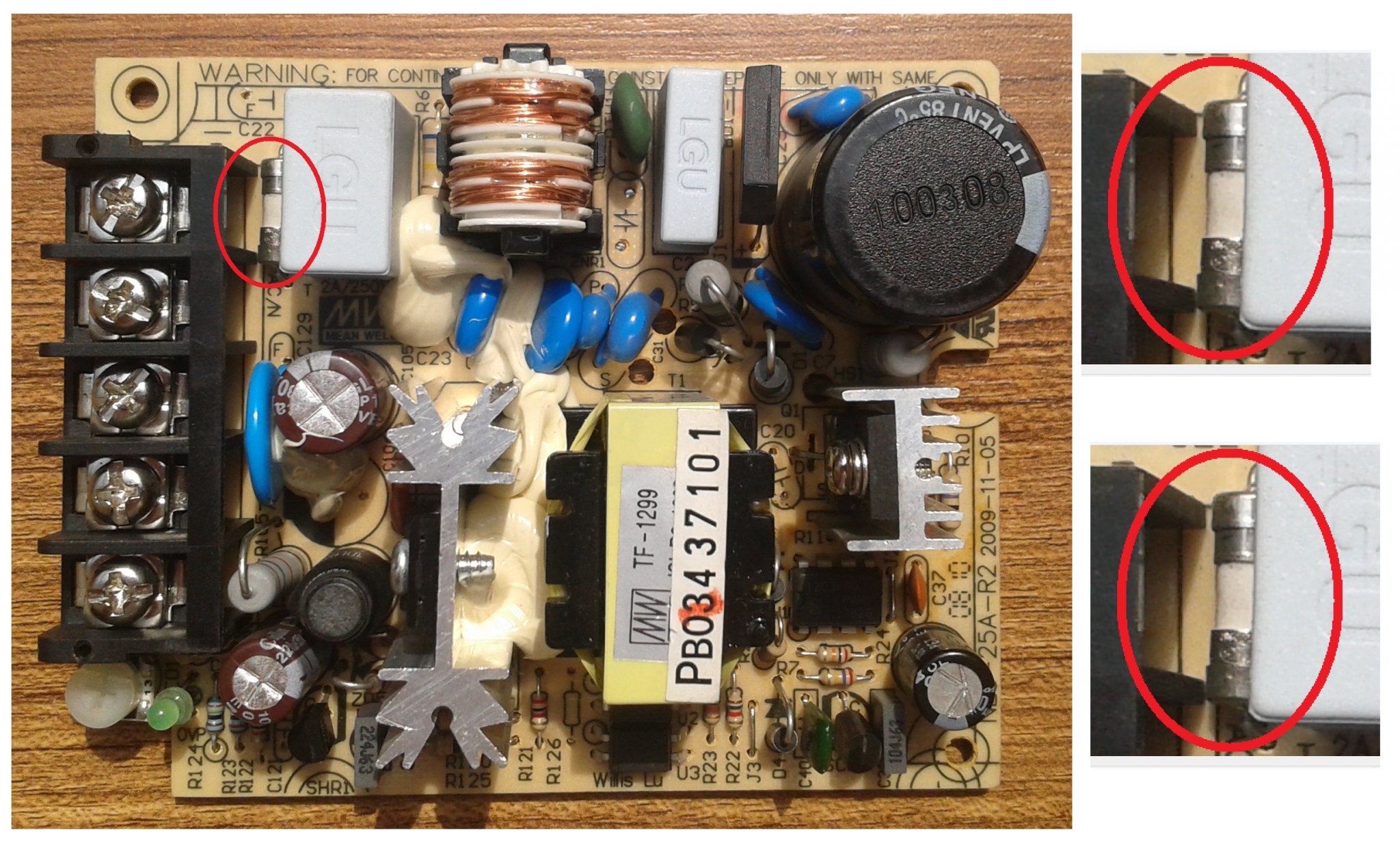

Üst sınıf ürünlerin üzerinde, Gerilim ve Akım koruma devrelerinin olduğuna dair bir veya birkaç işaret aranır. Örneğin: SELV, Short-Circuit-Proof Control Current Transformer, Short-Circuit-Proof Isolating Transformer vb. Sembolleri aşağıdaki ekte görebilirsiniz:
