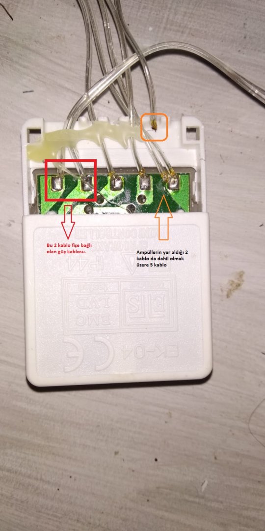

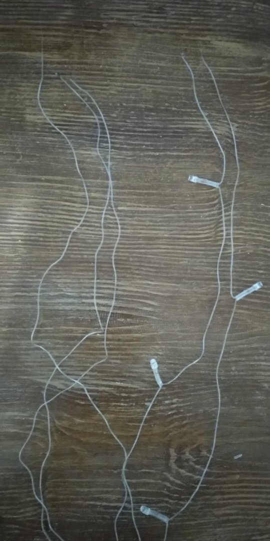

Merhaba, piyasada yıl başı ışığı diye satılan çin malı led lambalar var, bunların kabloları çok ince ve sürekli bozuldukları için yenilerini alıyordum. Bu lambaların üstüne bir kutu oluyor, bu kutu lambaların çalışma modunu değiştiriyor. Ve arızalar da genelde bu kutu içerisindeki kıl gibi incelikte olan kabloların lehim yerlerinden kopmasından kaynaklanıyor.
Sürekli yeni lamba almaktansa, elimdeki arızalı olanlardan birini tamir etmeye karar verdim, kutunun içini açtığımda kablolardan birinin lehiminin koptuğunu fark ettim, lehim teli olmadığı için sipariş verdim ve siparişim gelene kadar kopan kablonun yerini unuttum, hatırlamaya çalışarak kabloyu lehim noktalarından birine tahmini olarak lehimledim ve fişi taktığımda kutu patladı, kısa devre yaptı sanırım.
Kutu yandığı için kabloları söktüm, toplam 5 kablo var, bu kabloların 2'sinde ampüller var, diğer 3 kablo ise boş, üstünde ampul falan yok. Bu arada ben bu ışıkların üzerindeki kutuların, trafo vazifesi gördüğünü ve ampüllerin şerid LED'ler gibi 12 v ile çalıştığını sanıyordum ki öyle değilmiş, bunlar bildiğiniz 220 v ile çalışıyor.
Birinci sorum şu, bu (1. resimdeki) ampülleri kutu olmadan, sürekli yanacak şekilde, doğrudan 220 v ile çalıştırabilir miyim? Eğer evet ise hangi kabloları bağlamam gerekir, üstüne ampül olan 2 kabloyu mu?
İkinci sorum da şu: Elimdeki 3 lambadan biri gümledi zaten, diğer arızalı olanda ise lambaların sadece bir sırası yanıyor. Lambaların tek sıra yandığı arızalı diğer led ışığın (2. resimde) kutusunu da açtım ve bunda da kablolardan birinin lehiminin koptuğunu fark ettim ama kablonun nereden koptuğu belli değil. Bu kopan kabloyu hangi noktaya lehimlemem gerekir? Patlayan ve diğer tek kablosu kopuk olan arızalı lambaların resimlerini aşağıda ekledim. 1. resimde, kutusu patlayan lambaların kabloları, 2. ise kablolarından birinin koptuğu arızalı LED lamba yer alıyor.

Bu tür iş ve işlemlerde ölçü aletsiz müdahale etmek biraz ustalık ister. Kopan kablo takılı değilken fişe takılıp bağlantı uçları ölçülerek yeri tespit edilebilir.
Lambaların led olduğundan kesin emin misiniz? Fotoğraflardan pek anlayamadım.
Yani led lamba diye satılıyor, aşağıda eklediğim lambanın aynısı ama pille çalışan peri ledler gibi değil
Bunu da ancak elektrikçiler yapabilir yani
