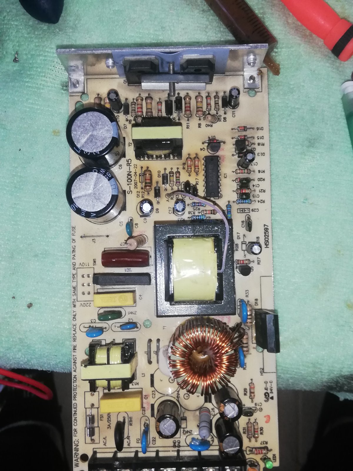

Selamun aleyküm elimde 12 v 12 amper bir led trafosu mevcut sağlam Çalișır durumda idi dün kullanmak için fişe taktığımda 12 v led i kısık yaktığını gördüm multimetre ile ölçtügum de yük altında 8 v a iniyor yük yok iken 14.3 ile. 9 volt arasında trimpot ile ayar yapılıyor voltaj da dalgalanma yok sadece yuk bağlayınca voltaj çöküyor hemen hemen tüm kompenat lari ölçtüm arızalı parça görünmüyor giriş kısmında ki 2 adet 200 v 330 uf kondansatör ler in kapasiteleri 220 uf ye düşmüş sorun bundan olma ihtimali varmi

Kapasite düşüşü büyük ihtimalle sorununuzun kaynağı. Kondansatörleri değiştirerek başlayın ve ardından yük altında voltajı tekrar test edin. Eğer sorun çözülmezse geri besleme devresi, diyot köprüsü veya MOSFET gibi diğer kritik bileşenleri gözden geçirmeniz gerekebilir.
Blok kondansatörleri değiştirip sonucu yazar mısınız?
Elimde 200 v 330 uf lik yok malesef tedarik eder etmez deneyeceğim
Kondansatör ler aşağı yukarı ikisinin toplamı 280 volt veriyor 320 330 v olması gerekiyor orda anladığım kadarı ile kapasite leri yüzde 35 civarı azalmış ikisinin de transistor ler de shotky diyot da sağlam zaten çıkışta vermesi gereken voltajı veriyor dalgalanma da yapmıyor sadece yuk de çöküyor voltaj çıkış kondansatör leri sağlam kapasiteleri tam kondansatör tedarik edip deneyeceğim sonucu yazarım
