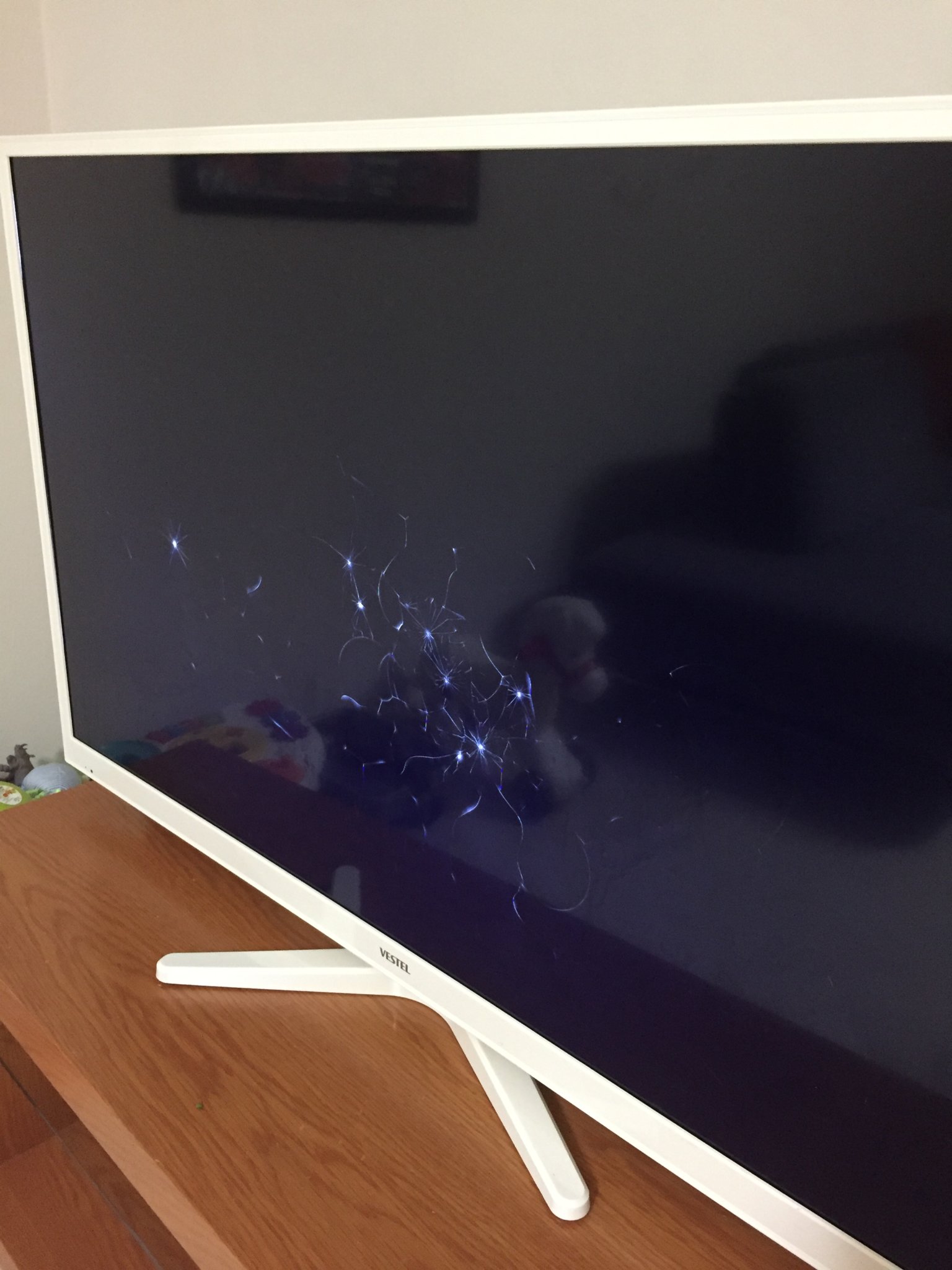

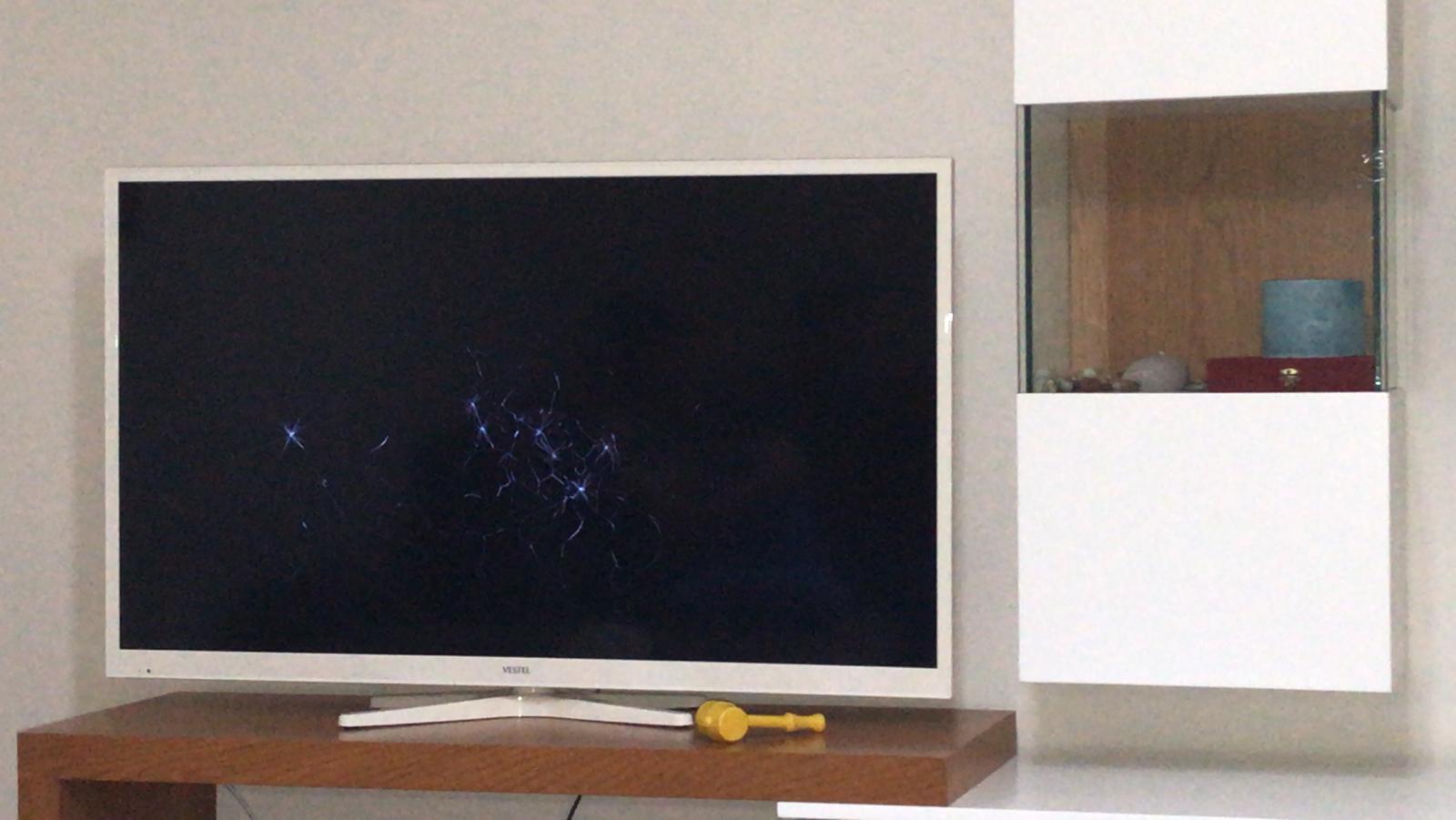

Arkadaşlar merhaba 2015 yılında sıfır aldığımı be çok memnun kalıp severek kullandığımız vestel marka 50 inç smart tv miZ dün akşam çocuğun oyuncak tokmakla vurması üzerine ses bar görüntü yok durumuna geldi.
Tv açık iken durum bu şekilde ses var ışık var yalnız görüntü yok.
Yenisi 3 bin civarı kesinlikle şu an alamam.
İkinci el 50 inç herhangi bir vestel marka led tv alsam paneli buna takılabilir mi. Panel uyumu için alacağım ikinci el tv de neye dikkat etmeliyim.

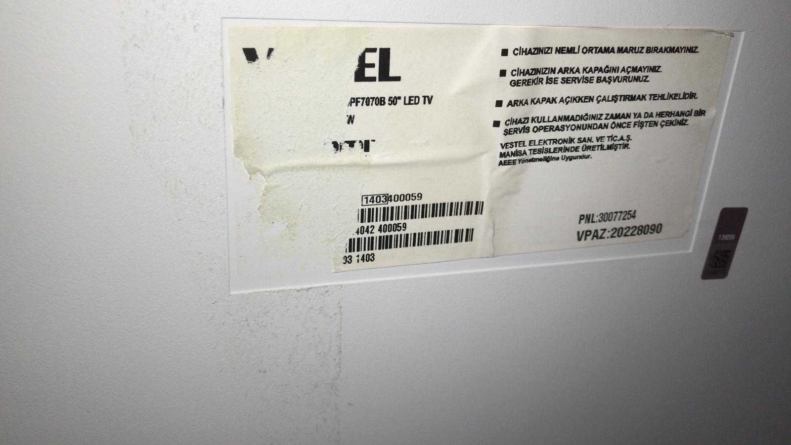

Benim tv Arka etiketi bu şekilde pnl: 30077254 bilgisi panel modeline mi ait acaba yani ben arka etiketinde pnl : 30077254 yazan herhangi bir vestel tv alsam paneli benimkine uyar mı ya da bu bilgi önemsiz olup herhangi bir vestel 50” ekran paneli benim tv me uyar mı ?

cd led tv panelleri resim bozulması darbe kırma sonucu olan lcd led tv nizin
panelinde olan kırılmalar çatlamalardan dolayı malesef panel ekranı gitmiştir.
ekran kırığının bir onarım şekli şu anda dünyada mevcut değildir.
Tamiri kesinlikle yoktur.
Ekranınız kırılmıştır.Yüklü paraya aldığınız güzelim
lcd tv niz, led televizyonunuz hurda haline
gelmiştir(malesef).Bu andan itibaren yapılacak iki şey vardır.
1.Lcd led panel değişimi
2.Yeni bir TV alınacak
Birinci seçenek değiştirmek dilediğiniz lcd led ekran panelinizin değişim ücreti
yeni bir lcd yada led tv nin nerdeyse aynı fiyatına denk gelmektedir.
Tv ekran panel değişimi yüksek ücretlli ve masraflı bir iştir.
Satın alan açısından ekonomik değildir.
darbe görmemiş eger sıvı teması
olmuş veya tv niz kendi kendine çizgi atması vs durumlar da panel tamir yapmaktadır.
kırılan lcd ve led tv panelinin değişimine gerek yoktur.
Tamircilerde 2.El lcd led panellerden yoktur
Olsa da versiyon model seri numarası kodları boyutları çok karmaşıktır. bulunması da neredeyse imkansızdır.
kırılan lcd led tv nizin panelini değişiklik yapmak yerine yeni bir tv almakl en mantıklı olanıdır.
Kısacası 2.Seçenek yani yeni bir tv almak en akıllıca olanıdır.

kartı kaç pin ki? monitöre uydurmak mümkün olur belki...
sadece pim uyması yetmiyor , ekran pikselleri de ( boyut ) uyum sağlaması gerekir .
panel ve kart uyumu !!!
led tv nin : örneğin sadece kartı bozuk olsun , kartını buldun . versiyon tuttuyor yazılım yüklemesi ile belki düzeliyor . ( kartın üzerinde numarası yazıyor burada uyum sağlaması gerekir )
Değerli bilgiler ve tavsiyeleriniz için hepinize çok teşekkür ederim beyler sağolun. Görünen o ki yenisini alacağız bana geçmiş olsun.
