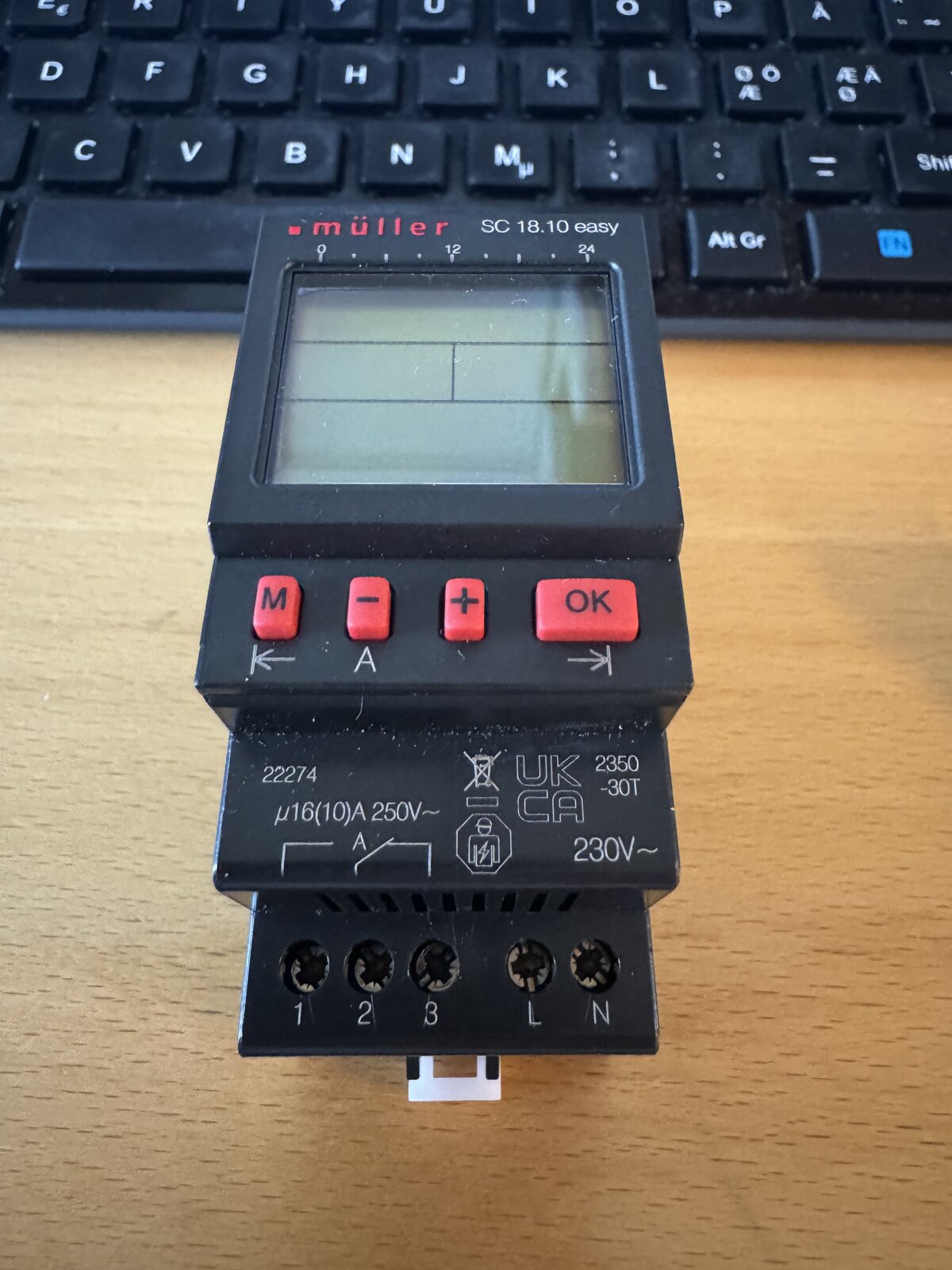

Herkese merhaba,
Forumunuzda yeniyim ve asagidaki sorumun kolayca cevaplanabilecegini dusunuyorum. Oncelikle belirtmek isterim ki elektrik devreleri konusunda herhangi bir bilgi birikimim yoktur. Zaten sorumun basitliginden de anlasilabilecektir.

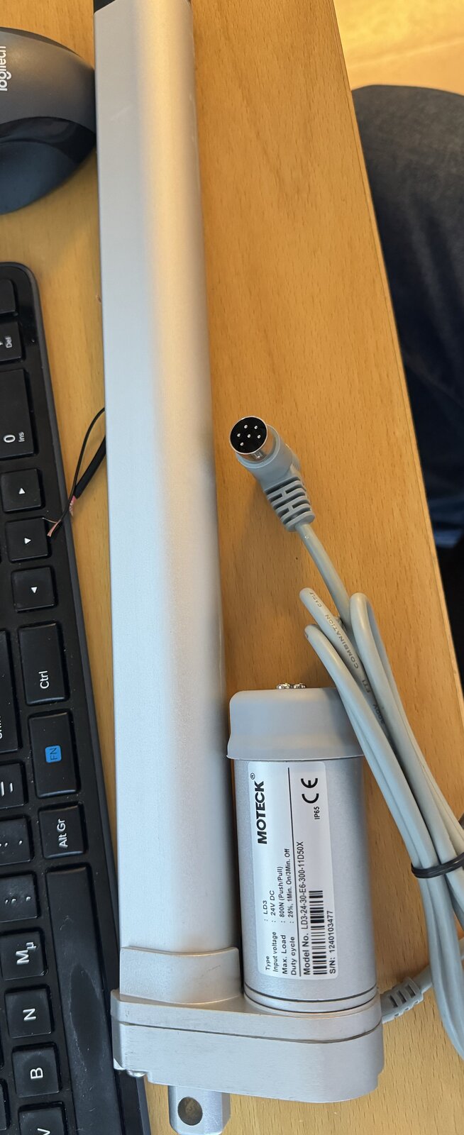

Elimde 24V DC bir lineer aktuator cihazi var. Bu cihaz, icindeki motor sayesinde lineer olarak asagi-yukari hareket ediyor. Ben bu cihazi bir timer switch ile birlestirip gunun belirli saatlerinde bir dolabin kapagini acmasini, birkac saat boyunca acik vaziyette durmasini. Ardindan da tekrar ters yonde hareket edip kapatmasini istiyorum. Timer switch i buna gore programlamada sorun yasamiyorum ancak bu iki ekipmani birbirine nasil baglayacagim konusunda destege ihtiyacim var. Ama bu cevabi bu konuda hic bir uzmanligi olmayan bir kisinin anlayabilecegi sekilde paylasirsaniz cok memnun olurum.
1. Switch 230V ile calisiyor yani oncelikle sebeke elektrigini N ve L olacak sekilde switchin ilgili yerlerine baglayacagim degil mi?
2. Lineer aktuatorun 6 pinli bir soketi var bunlardan 2 tanesine akim verince motor hareket ediyor baglanti yonunu degistirince de ters yonde hareket ediyor. diger pinler de baska ozellikleri kontrol ediyor ama simdilik onlara ihtiyacim yok. Dolayisiyla switchten cikan 1,2 ve 3 nolu baglanti noktalarindan hangisini motoru hareket ettiren iki pime baglamam gerekir.?
3. Elimde bir de 24V DC adaptor var, bu adaptoru de switchten sonra motordan once olacak sekilde baglamam gerekiyor bunu nasil yapabilirim?
Simdiden tesekkurler, saygilar
Aktüatörde limit swiç varmı?
Her iki yönde de varsa bunu gerçekleştirmeniz daha kolay.

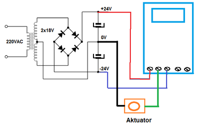

Ayrıca eliinizdeki adaptörden 1 tane daha olursa veya split supply bir voltaj kaynağınız olursa , istediğniz şekilde, siz yapabilirsiniz.
Bunun dışındaki çözümler, sizin seviyeniz bakımından daha karmaşık olacaktır.
Aktüatördeki 6 pinli soket bağlantı detayları varmı?, pdf dosyasına ulaştım ancak bu detay yok
aktüatörde limit switch yokmuş. Hall sensör çıkışlı.

Tabi daha önce belirttiğim spliı supply veya bu adaptörden 1 tane daha gerekecek. Elinizdekinin teknik özelliklerini biliyorsanız yazın.
Spliı Supply yapmak ta çok basit ve ucuz bir şey, hazır olanlardan da temin etmek mümkün, yarın size çizimi gönderirim.
En kolay haliyle 2 şekilde yapabilirsiniz
1. Yol Split Supply yapabilirsiniz 1 adet trafo, 4 diyot ve 2 kondansatör gerekir,.

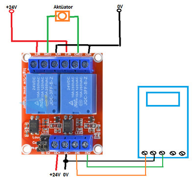

2. Veya ikili röle kartı alabilirsiniz,150-200TL arasındadır.
(Alacağınız krta göre terminal uçları değişebilir)
Kolay gelsin
Hocam detayli aciklamalar icin cok tesekkur ederim. Sanirim 2. opsiyonu yani röle karti kullanilarak yapilani deneyecegim.

Röle kartı alacaksanız, Jumper pozisyonlarına dikkat edin, girişlerde (bağlanmadan) + voltaj olacak, sizin timer aktive olduğunda 0V olacak.
