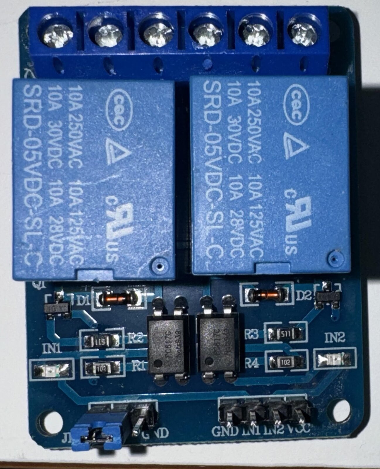

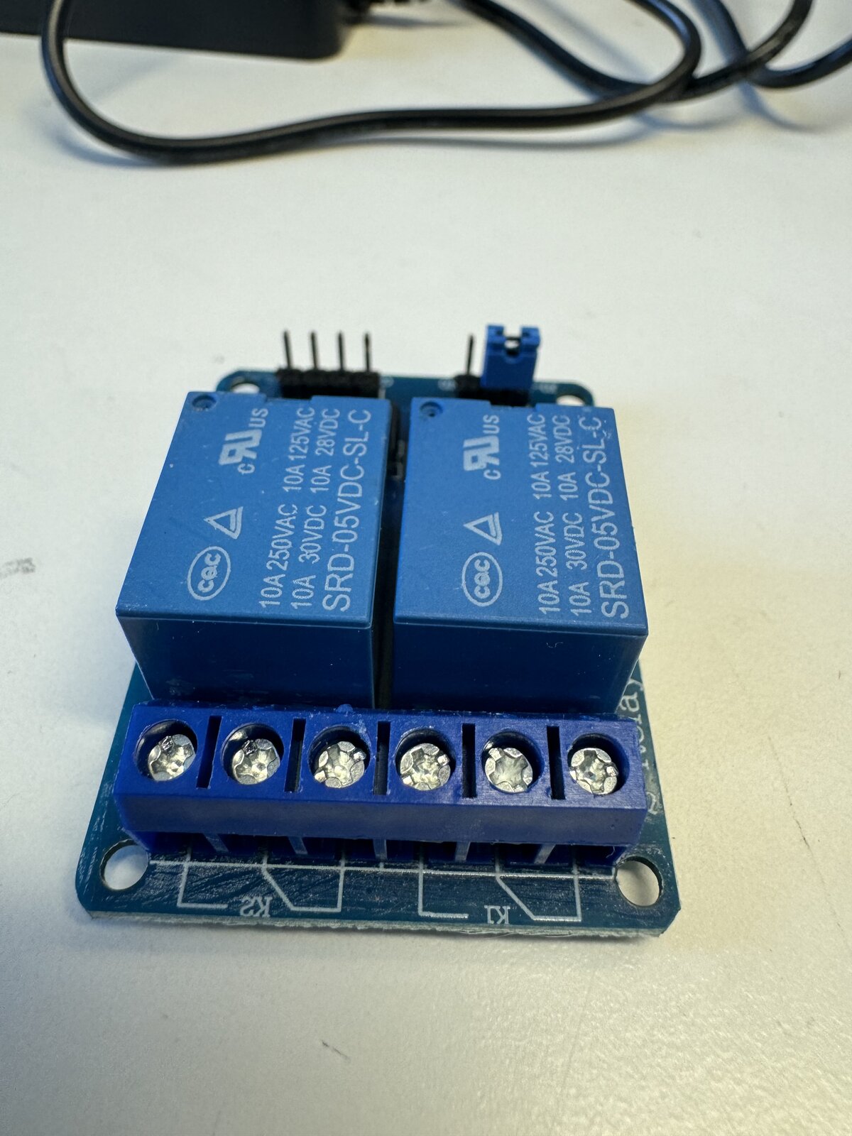

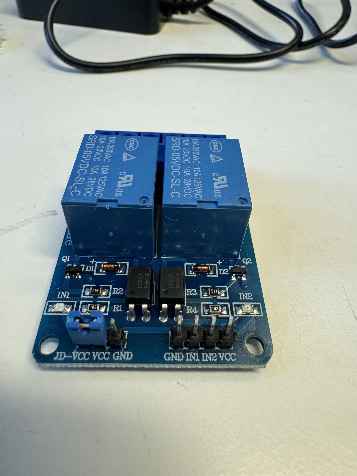

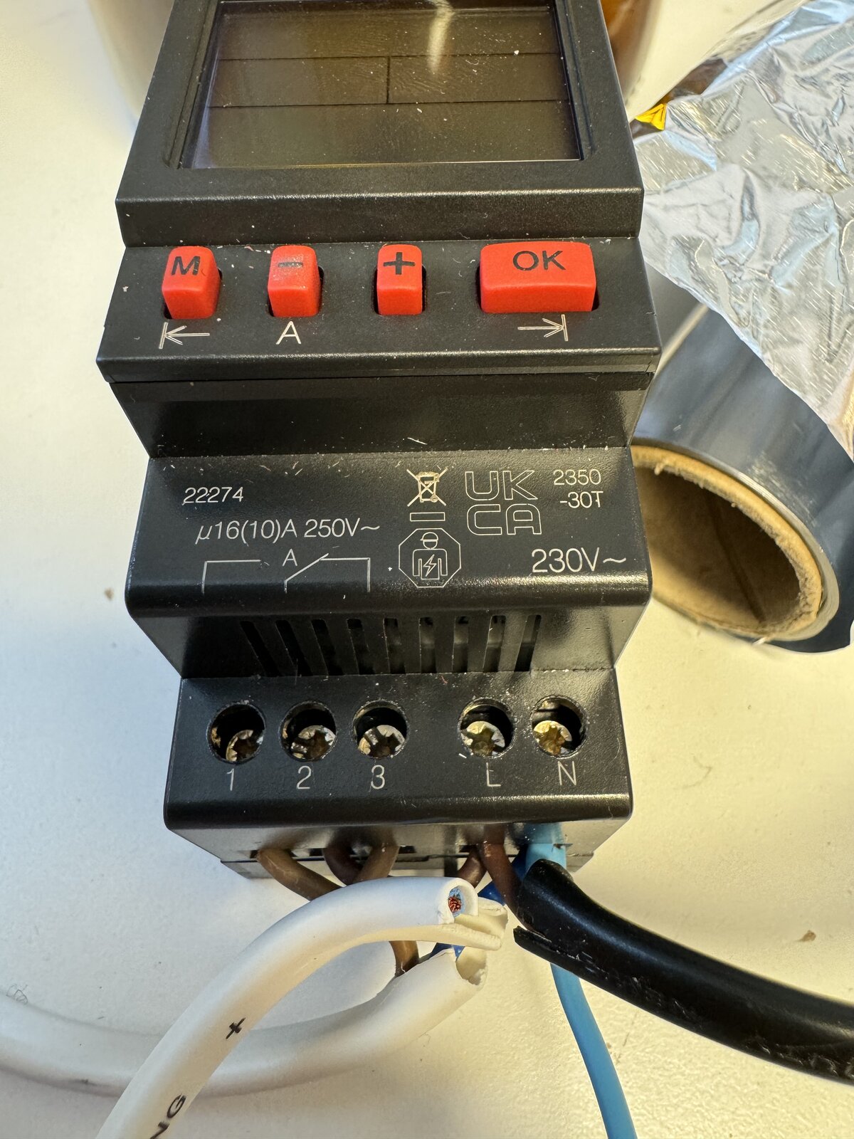

2 kanallı röle kartım da bugün geldi. Aşağıya giriş uçları tamamen görünsün diye 2 farklı açıdan fotoğrafını ekliyorum. Timer switchin de giriş uçlarını diğer fotoğraftan görebilirsiniz. Şimdi tekrardan rica etsem bağlantı şemasını sokaktan geçen herhangi bir kişinin anlayabileceği şekilde çizebilir misiniz? 😊
Daha önce gönderdiğiniz şemada tam olarak anlayamadığım kısımlar vardı. Bir de benim aldığım röle sizin çizimde gönderdiğinizden daha farklı. Yanlış bir işlem yapmak istemem.

Röle kartının teknik bilgisi varmı ?, fotoğrafta solda görünen mavi jumper ile ilgili bir detay vs.
Yukarıdan çekilmiş foto ekleyin , şemayı bu karta göre yapalım..

Maalesef kargodan hic bir teknik dokuman cikmadi. Ustten cekilmis fotoyu ekliyorum, umarim is gorur.

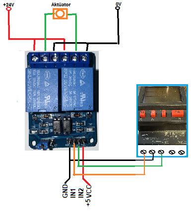

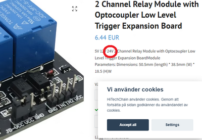

Siz 5Volt ile çalışan röle almışsınız, bu da olur ancak 5V bir adaptör lazım veya 24V olanından alabilirsiniz.
Bu şekilde bağlayabilirsiniz, eğer 24V röle kartı alırsanız +5VCC yazan yere 24V, eksi'sini de (-) "GND" ye bağlayacaksınız.

Bu şekilde bağlayabilirsiniz, 24V röle alırsanız +5VCC yazan yere 24V, eksi'sini de (-) GND ye bağlayacaksınız.
Ekli dosyayı görüntüle 106942
Umarım son sorum olur 😁 timer switchim 220 ile çalışıyor. Dolayısıyla onun çıkışlarını şemadaki gibi direkt röle kartına bağlamak doğru olur mu?

1. Evet Timer 220 ile çalışıyor ama onun swiç uçları daha doğrusu (timer içerisindeki) röle/kontak uçları boşta, yani başka bir yere bağlı değil, sadece röle kartına bağlanacak.
2. Motor ters yöne dönerse sadece uçlarıı "reverse" yapın.
3. Fonksiyon ters ise IN1 ve IN2 uçlarını değiştirin.
4. Dikkat: Satın aldığınız kart 5Volt ile çalışıyor (Mavi rölelerin üstünde 5VDC yazıyor, değiştirecekseniz yeni aldığınızın (rölelerin) üzerine bakın.

Bu durumda timer’ın L ve N uçları boşta olacak ve kendi dahili pili ile çalışacak doğru mu anlıyorum?

Yeni röle siparisi vermek icin zamanim kalmadi hocam, mecburen onlarin enerjisini 5V adaptör ile saglayacagim.
