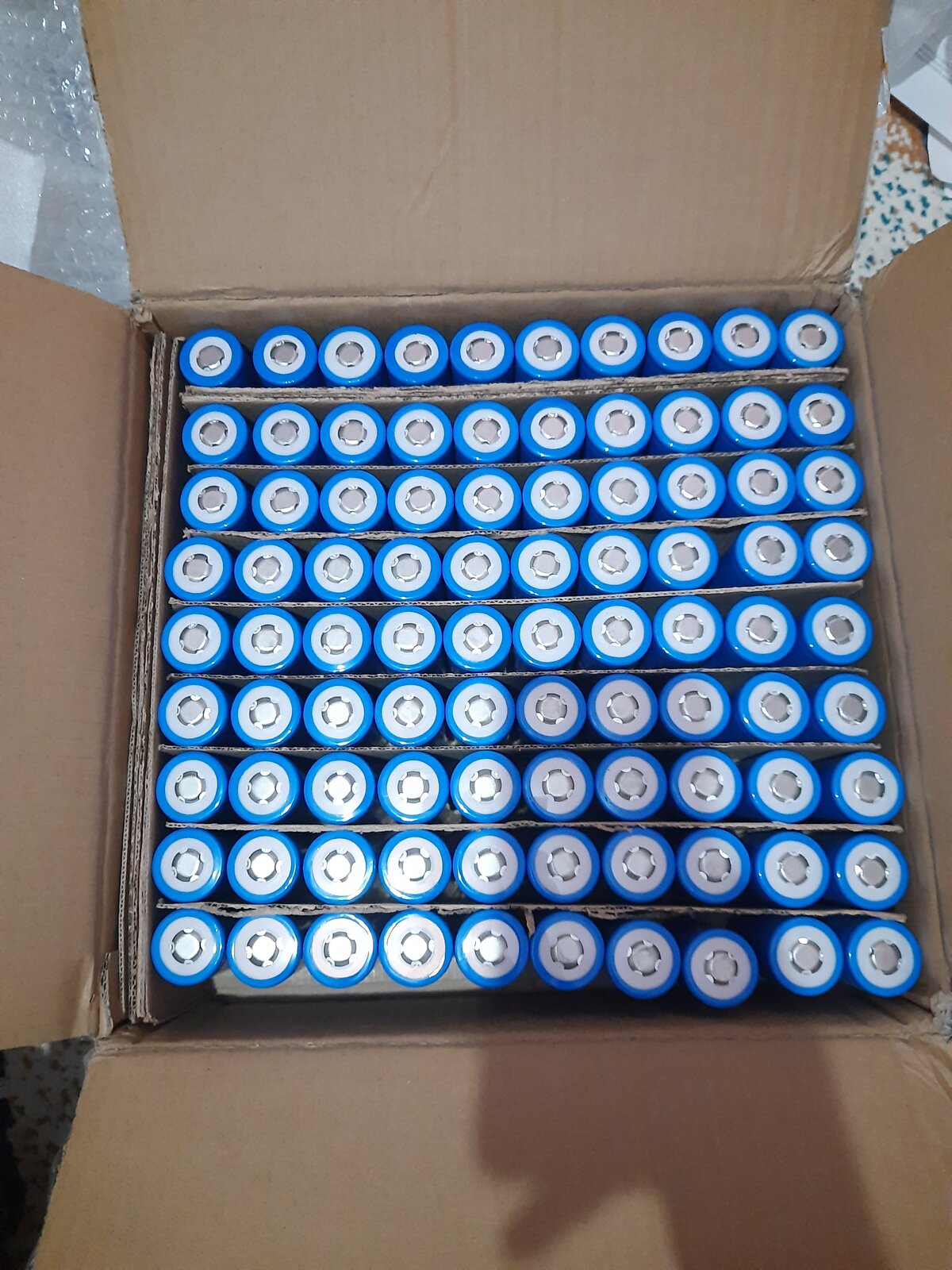

Elimde 200 adet 3.2v nominal 32700 LiFePO4 silindirik hücre var bunlardan 24s5p 72V e-moped için batarya grubu oluşturacağım. 200 adetten 120 tanesini seçeceğim.
Kapasite ve iç direnclerine göre gruplandırıp paraleller arasında dengeli dağılım yapmak istiyorum.
Elimde pil iç direncini ölçen aletim yok. Pillerin her birinin kapasitesini ölçmek oldukca uzun zaman alacaktır. Temel elektronik bilgim ve araçlarım var.
Olası çözüm 1- Pilleri 3.65'e şarj edip 1ohm direnç bağlayıp 60sn sonraki pilin voltajını ve devreden geçen akımı ölçerek benzer değerleri batarya grubundaki paralellere dağıtmak.
Olası çözüm 2-Pilleri 3.65'e şarj edip 1 hafta sonraki voltajlarına göre gruplamak?
Olası çözüm 3-Siz ne yapardınız?
Yardım için teşekkürler.
Piller sıfır gibi görünüyor. Bu durumda direk paralel ve seri gruplar yapmanızda pek sakınca yok. Ama ölçerek yapmak istiyorsanız bu kadar masraf etmişken birde test cihazı alıverecesiniz. Bu işin doğrusu pil kapasite test cihazı ve iç direnç ölçü cihazı olmadan olmaz. Hatta lehimlemede usta(yetenekli) değilseniz mutlaka punta aletide gerekmektedir. Üç seçeneğiniz var;
1- Pilleri kullanıp geçeceksiniz
2-Gerekli donanımı alacaksınız
3-Gerekli donanımı olan amatör veya profesyonellere yaptıracaksınız.

Piller aynı seri üretim ise ve daha önce kullanilmadiysa bu şekilde sınıflandırma yapmanıza gerek yok.
Yalnız birlestirmede lehim degil punta ve Nikel serit kullanın mutlaka.

Piller sıfır ama şimdiden 4 tanesi 2,5(en düşük voltaj) 'in altına düşüyor. İç direnci yüksek galiba. O yüzden çok aldım. Seçip iyileri kullanacağım.

O zaman voltaj karşılaştırması yapın. En yüksekten başlayarak ayiklayin.
En dusukleri kullanmayın. Şarj edin kenarda ufak projelerde kullanırsınız.

20A ve 150A lik powermetre m var.
1 Ohm luk direnç (fan+heatsink ile soğutulan) bağlayıp 2,5V'a kadar bekliyorum.
Ama 120 hücreyi test eder miyim? (196 tanesinden 120 seçeceğim) 60 saat sürer ve aradaki değişim süresi 0 ise.
