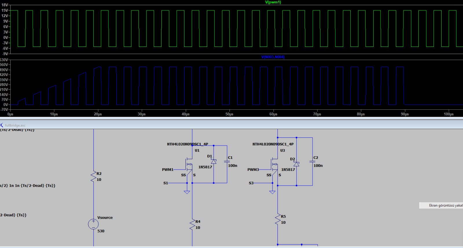

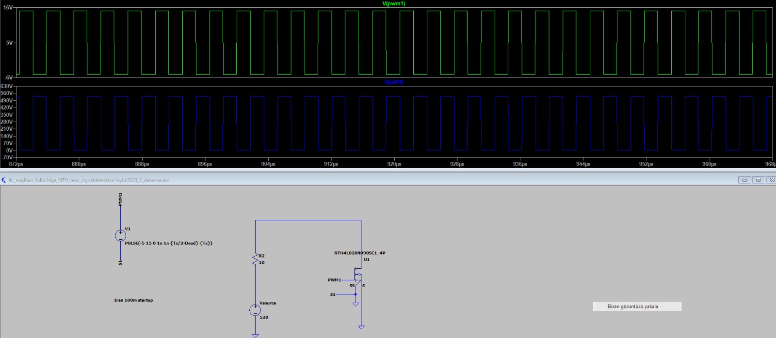

Merhaba arkadaşlar, LTspice da onsemi ye ait NTH4L020N090SC1-D_2 mosfet kütüphanesini tanımladım. Mosfeti tek başına sürebiliyorum fakat full bridge devre oluşturduğumda mosfet drain source arası gerilim 90us den sonra sıfıra düşüyor. Bana bu konuda yarımcı olabilir misiniz ? Sebebi ne olabilir ?
    101.7 KB · Görüntüleme: 132
    126.8 KB · Görüntüleme: 115
Bu program için @taydin abinin derin bilgilerine danışmak isterim. Abi müsaitsen bakabilir misin bilgin dahilinde ise?
Model kütüphanesini ve devreyi bir dosya olarak paylaşırsa konuyu açan bakabilirim.
