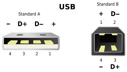

Mach3 bağlı olduğu PC'yi kapatıyor yardım lütfen
ilk pini bant ile iz
5v’luk pini, USB Ucunda bantlayarak denedim, mach 3 aktif hale gelmedi, yani Pc’nin mach3 kartını görmesi için o pinin devrede olması gerekiyormuş.
Alternatif çözümler 1 haftadır sorunu çözemediği için, PC kasasını iptal edip
Kullandığım laptop’un aynı anakartlı Ama daha ucuz versiyonu bir tane alıp, kendisini atolye bilgisayarına çevireceğim artık.
+(5v) olduğuna emin misiniz? Gnd(-) ucunu bantladıysanız kesinlikle çalışmaz ama kart çalışmak için usb gerilimine ihtiyaç duymamalı.
Ekli dosyayı görüntüle 82858
Aynen burda ki şekildekini baz aldım, kesinlikle mach3 bağlantısını görmüyor PC.
