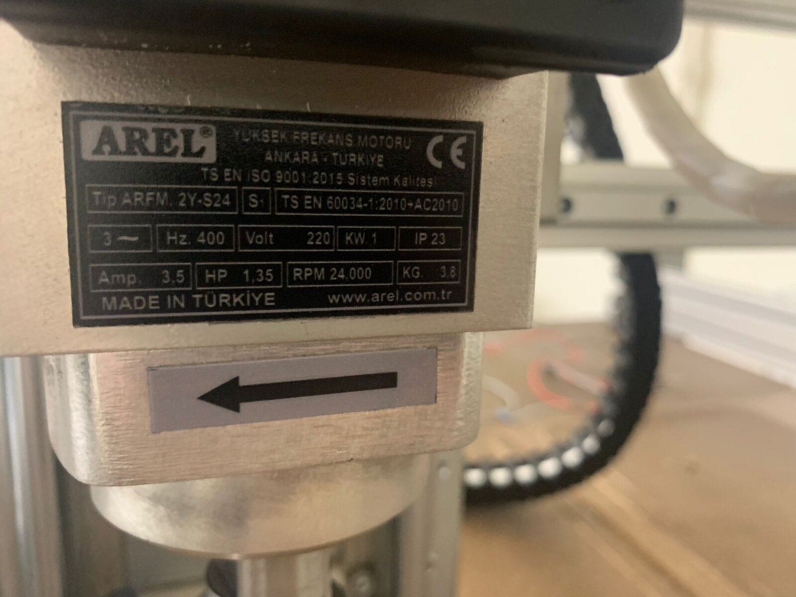

Kendi yaptığım CNC router'ım için kırmızı mach3 kart ve Sinamics V20 Sürücü kullanmaktayım.
Bağlantım Mach3'ten Sürücüye; AVI pini AI0'a ve ACM Pini 0V'a bağlı
Mach3 Programından sistemi çalıştırdığımda mach3 programında spindle hızını düşürüp indirdiğimde 0-10V arası voltaj değişmektedir ancak sürücü üzerinden bu analog değeri spindle motora yansıtamıyorum.
Yani Mach3 programında start verdiğimde tam güç spindle çalışıyor, spindle hızını arttırıp azalttığımda bir kontrol sağlayamıyorum.
Sürücünün vs. manuelini okudum baktım fakat çok anlayamadım açıkcası denediklerimde olmadı.
Motorumun üzerindeki etiket;
Adım adım anlatacak şekilde yardımcı olursanız çok sevinirim gerçekten, ne yaptıysam olmadı....

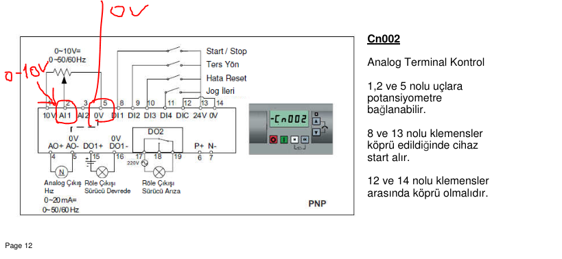

resimdeki yere 0 10voltu bağla hız ayarı
12, 14 köprü
8,13 start alma

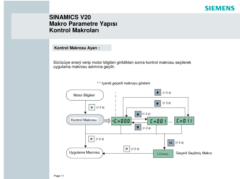

-cn002 al cihazı onu da unutma

MACH3 KART → SÜRÜCÜ
AVI(0-10V) → AI1 (PİN 2)
ACM (0V) → PİN 5
→ 12-14 köprü
şeklinde bağlantı yaptığımız zaman herhangi bir fark olmadı 8-13 köprü olduğunda otomatik tetik alıyor.
Biz mach3 potansiyometre yerine mach3 programındaki Spindle speed alanından hız kontrolü yapmak istiyoruz
Destek verirseniz çok memnun olurum
Mac3 kartının spendle çıkışını kontrol et;ekrandan degiştirdiginizde çıkış voltajı 0-10v arasında degişiyormu? Eger degişiyorsa bu çıkışı spendle driverin pot girişine(yukardaki resimde 2 nolu pine) baglamanız,ayrıca mac3 kartın gnd si ile driverin gnd sini birbirine baglamanız gerekir.

-cn002 aldın mı?
